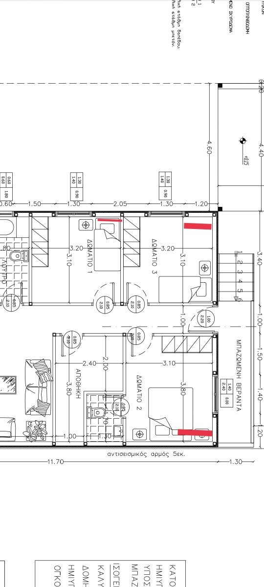

παρατηρώ εδώ και μέρες τα 3 yukai
σε δωμάτια με απώλειες κατά 90% ίδιες μεταξύ τους το ένα από αυτά καταναλώνει περίπου 50% λιγότερο
πχ για Μάρτιο τα 2 έχουν κάψει από 15 κιλοβατώρες και το ένα μόλις 10
και στα 3 έχει τηρηθεί η ίδια διαδικασία κατά την εγκατάσταση από το ίδιο συνεργείο
στη κάτοψη τα δωμάτια στην άκρη έχουν την μεγαλύτερη κατανάλωση που άντε της κρεβατοκάμαρας να το καταλάβω
με κόκκινο τα σημεία που είναι τοποθετημένα
να σημειώσω πως ο εξωτερικός τοίχος έχει 16εκ γραφιτουχα πολυστερίνη,παράθυρα με ενεργειακά τζάμια και pvc κουφώματα

Λογικό. Στα γωνιακά δωμάτια έχεις διπλάσια εξωτερική επιφάνεια τοίχων από το μεσαίο (άρα δεν έχεις κατά 90% ίδιες απώλειες). Επιπλέον, μήπως αλλάζει κάτι στο ημιυπόγειο ή στην πλάκα από πάνω? Μπορεί να παίζει ρόλο και ποιες εσωτερικές πόρτες είναι ανοιχτές ή κλειστές, ακόμα και πόσα άτομα είναι σε κάθε δωμάτιο ...

η εξωτερική φίλε είναι 16εκ μόνωση , οι πόρτες μόνιμα ανοιχτές και στη κρεβατοκάμαρα υπάρχει μεν μπαλκονόπορτα αλλά από την πλάτη του κλιματιστικού είναι διπλανή πολυκατοικία κολλητά
από πάνω κ κάτω είναι ακριβώς ίδια
λάιβ το παρατηρώ και χωρίς να είναι κανείς μέσα το ένα δουλεύει σπάνια, του οποίου η πόρτα είναι ακριβώς φάτσα απέναντι από το κλιματιστικό κιόλας που θεωρητικά θα πιάσει πιο αργά θερμοκρασία
τεσπά θα το αφήσω ως έχει δεν θα ασχοληθώ αφού δεν καίνε τίποτα έτσι κι αλλιώς απλά κουβέντα να γίνεται

Δεν έχω καταλάβει ποιο καίει λιγότερο.
Μόλις τώρα, liakjim είπε
τα 2 στην άκρη καίνε περισσότερο
δωμάτιο 3 και 2

Το 1 δεν είναι εσωτερικό;

ναι αλλά στη μελέτη θέρμανσης που εχω τα θερμικά φορτία χώρου αν θυμάμαι καλά είναι 650w στο εσωτερικό και περίπου στα 800-850w τα εξωτερικά
