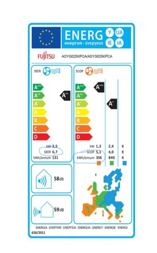

Μπορείς να το αναλύσεις λιγο αυτό; Που βλεπουμε τις κακές ενεργειακές αποδόσεις για το συγκεκριμένο; Στο ταμπελακι βλεπω seer 6.7 και στη θερμανση για το κλιμα της Ελλαδας βλεπω καταναλωση αρκετα μικρότερη σχετικα με το ψυχροτερο κλιμα.
Ένα τυχαίο κινεζέξ κλιματιστικό, έχει αντίστοιχους δείκτες. 6,5 και 5,1. Ακόμα και το απόλυτα φτηνιάρικο sang που έστειλα.
Αστεία νούμερα για κλιματιστικό που κοστίζει τόσα λεφτά. Αν ο φίλος θέλει σκέτη ψύξη με αδιανόητη απόδοση και έχει μπάτζετ 500άρι, πάει εδώ με 8,5 SEER και 10 χρόνια εγγύηση. Κανένας λόγος για φουτζίτσου.
Αν θέλει και θέρμανση, αποδέχεται το αξιοπρεπές 6,8 ψύξης του δάηκιν που παρέθεσα πριν και παίρνει στη θέρμανση ένα πάρα πολύ αξιοπρεπές (και άνετο) 5,8.
