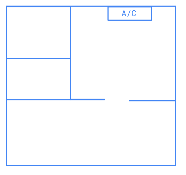

Στις 18/1/2024 στις 12:36 ΜΜ, DexterWhite είπε
Καλημερα!
Θα ηθελα την βοηθεια σας σχετικα με επιλογη κλιματιστικου για ενα ημιυπογειο διαμερισμα 27-30τμ.
Το προβλημα μου ειναι πως το κλιματιστικο θα πρεπει αναγκαστικα να μπει πανω απο την εισοδο του σπιτιου, για να βγαινει η εξωτερικη μοναδα στον κηπο απεναντι απο τον διαδρομο. Και η ψυξη θελω να γινεται στο δωματιο απεναντι απο το χολ. (θεωρουμε πως κλεινω τις πορτες κουζινας και μπανιου για να μην περναει ο αερας εκει)
Οι ερωτησεις μου ειναι οι εξης:
Θα περναει η ψυξη απο την πορτα του χολ προς το δωματιο?
εχει να κανει με τα BTU που θα επιλεξω?
Παρακατω ενα προχειρο σχεδιο:
Καλησπερα,
Προχωρησα με την παραπάνω εγκατασταση, και το κλιματιστικο δουλευει οπως πρεπει και η ψυξη φτανει στο δωματιο που ηθελα.
Αυτο που με προβληματιζει ομως, ειναι πως αφου εβαλα το κλιματιστικο να δουλεψει για 2 ωρες στο κρυο, δεν βγηκε ουτε σταγονα νερο απο την αποχέτευση που εχει βγει μαζι με την εξωτερικη μοναδα στον κηπο. Μηπως φταιει το οτι δεν εχει δωθει αρκετη κληση στους σηλωνες που διασχιζουν τον διαδρομο της πολυκατοικιας για να φτασει στον κηπο? (1 μετρο) αν ναι, δεν θα πρεπει να εβγαινε νερο απο την εσωτερικη μοναδα?
TCL Miracle III το μηχανημα 12000
Επεξ/σία από DexterWhite
