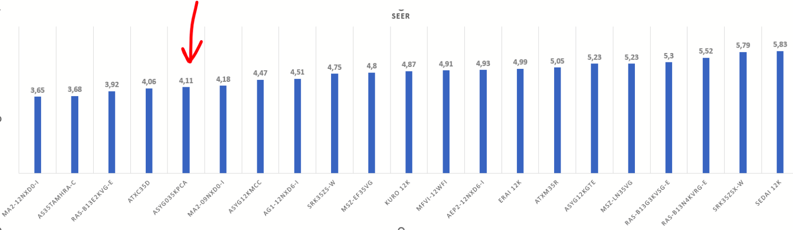

Επίσης από περιέργεια και σύμφωνα με αυτά που λέμε στο τέλος του sticky, υπολόγισα το seer για κλίμα Αττικής και το πρόσθεσα στις μπαρίτσες:
Για οικονομία προσπάθησε να αγοράσεις όσο μεγαλύτερο seer γίνεται από την πάνω εικόνα. Επίσης με μικρότερη βαρύτητα μιας και δεν θέλεις πολλή θέρμανση, προτίμησε υψηλό scop από τα ενεργειακά ταμπελάκια σε θερμό (που αντιστοιχεί σε κλίμα Αθήνας).
Όχι, δεν λείπει κάτι, πλέον είναι αρκετά συνηθισμένο να λείπει.
Ευχαριστώ πάρα πολύ για την απαντηση. Το συγκεκριμένο Toshiba δεν το βλέπω στο γράφημα σου, οπότε μάλλον θα είναι χαμηλότερα από το fujitsu.
Νομίζω θα πάω με το Toshiba, αν και υπάρχει αυτή η μικρή διαφορά στην τιμή.
Είναι το 3ο χειρότερο (αν δεις τον κωδικό, αντιστοιχεί στο ίδιο yukai. Ο κωτσόβολος το λέει arata σαν ξεχωριστή supply chain που έχει εξασφαλίσει, αλλά στην πράξη είναι ολόιδια μηχανήματα).
