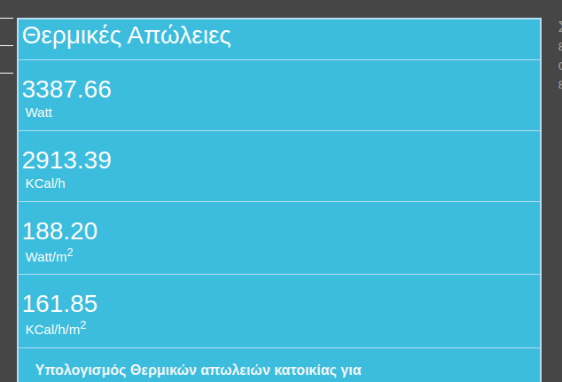

Καλησπέρα να ρωτήσω και εγώ.
Για 2 δωματια αρκετα παρομοια σε μεγεθος, περιπου 18 τετραγωνικα το καθενα, και ιδια διαρυθμιση στον χωρο, με το παρακατω αποτελεσμα απο το εργαλειο.
Ανωτατο ποσο περιπου 700 για καθε air codition
Κατα κυριο λογο θα ειναι για ψυξη καθως υπαρχει καλοριφερ για το χειμωνα.
Επισης ειμαι στην Αττικη.
Σκεφτομαι να παρω 2 12αρια και ειμαι ανεμεσα σε
https://www.public.gr/product/thermansi-klimatismos/air-condition/klimatistika/mideaxtreme-save-ag1-12nxd6-iag1-12n8d6-o-klimatistiko-inverter-12000-btu-aa-me-ionisti-wifi/1679853
https://www.public.gr/product/thermansi-klimatismos/air-condition/klimatistika/midea-all-easy-pro-aep2-12nxd6-io-klimatistiko-inverter-12000-btu-aa-me-ionisti-wifi/1687214
Οι χωροι που θελω να 2 δωματια και οι διαδρομοι που οδηγουν σε αυτα.
Αν αυτα που σκεφτομαι ειναι τερμα λαθος, καθε προταση δεκτη.
3 ώρες πριν, SokratesPot είπε
