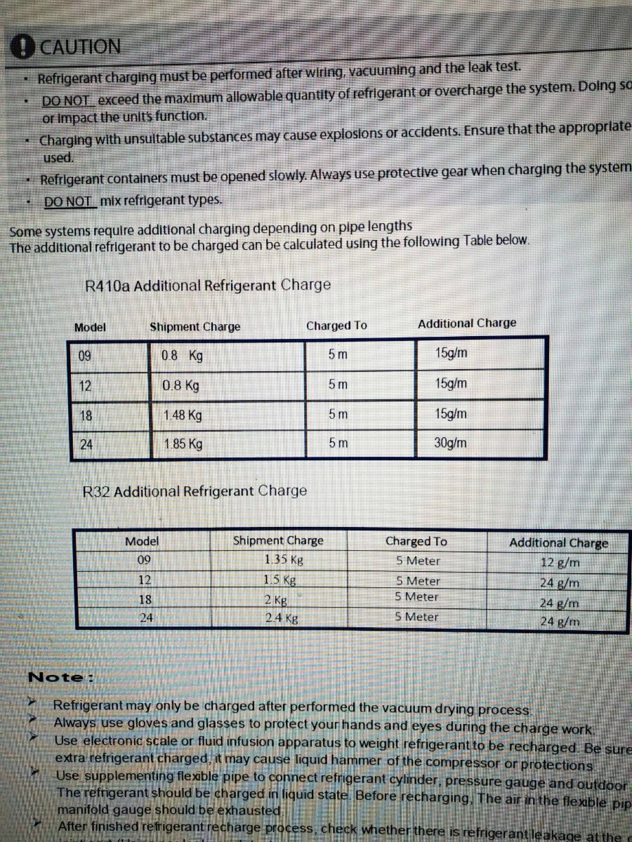

Ιδού!

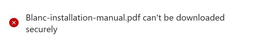

Σελίδα 26.
Άλλος τρόπος παρακαλώ.
Μέχρι τότε συνεχίζω να διατηρώ τη θέση μου... Ένα τέτοιο φορτίο φρέον έχουν συσκευές με πολύ μεγαλύτερη χωρητικότητα
19 λεπτά πριν, amotida είπε
Ασφαλέστατο είναι το λινκ. Σου ανεβάζω όμως φωτό της σελίδας.
Τι άλλο μπορώ να πω...
Στην πραγματικότητα, νομίζω ότι είναι τυπογραφικό λάθος.
Από όσο ξέρω, με την αλλαγή σε r32, οι ποσότητες ψυκτικού μειώθηκαν (σε σύγκριση με το r410), μπορείτε εύκολα να αναζητήσετε πληροφορίες για αυτό το θέμα.
Από την άλλη, δεν έχω ακούσει ποτέ για συσκευή στην κατηγορία 12k btu που να έχει τέτοια φορτία r32, ειδικά μια κατώτερης κατηγορίας όπως Blanc.
Μπορούμε να βρούμε φορτία ψυκτικού μεγαλύτερα από 1kg (σε συσκευές με rated 12k btu) συνήθως μόνο σε υπερισχυρές συσκευές (όπως συνήθως αυτές που βελτιστοποιούνται για θέρμανση)... Ούτε το Ururu Sarara ούτε το VZ Heatcharge έχουν 1,5 kg r32!!!!
Edit: Καταλαβαίνω ότι είσαι κάτοχος αυτής της συσκευής... >>>  αυτοκόλλητη ετικέτα στην εξωτερική μονάδα. Θεωρητικά λέει το φορτίο ψυκτικού εκεί
Edit2: Ακόμα κι έτσι, το εγχειρίδιο λέει ξεκάθαρα: προφόρτιση για διαδρομή 5 μέτρων. Αυτό σημαίνει ότι μόνο για μεγαλύτερα μήκη προστίθεται όπως αναγράφεται εκεί. Για μια διαδρομή 3 μέτρων (όπως είναι συνήθως η ελάχιστη απαίτηση της Midea), δεν χρειάζεται τίποτα, μένει ως έχει

18 λεπτά πριν, amotida είπε
Δεν αποκλείεται το τυπογραφικό φυσικά. Κοιτάω και τα χαρτιά της EUROVENT τώρα και το δίνει ως 0,5 kg. Εκεί αναφέρει και 5 μέτρα σωληνώσεις "if possible". Θα μας τρελλάνουν...
AC-MOAB30-12HFN8-QRD0GW--MSMABU-12HRDN8-QRD0GW-1703248884-6d-2a5a87a3.pdf
Θα κοιτάξω και στη μονάδα μπας και βγει άκρη.
1 ώρα πριν, amotida είπε
Δεν υπάρχει παρανόηση στο εγχειρίδιο για τα μέτρα σωλήνωσης που αντιστοιχούν στο εργοστασιακά τοποθετημένο ψυκτικό. Λέει ξεκάθαρα πως είναι για 5 μέτρα σωλήνωση. Από τα 5 και πάνω λέει γραμμάρια προσθήκης ανά μέτρο.
Το ίδιο λέει και στο πιστοποιητικό της eurovent, 5m if possible. 3 μέτρα ίσως να απαιτούνται σε νεότερα μηχανήματα midea, δεν το γνωρίζω. Κι ένα inventor που έχω, φασόν midea ίδιας εποχής, 5 μέτρα δίνει ελάχιστη.Το θέμα μου είναι αν θα λειτουργεί σωστά με λιγότερα μέτρα απ'ότι λέει ο κατασκευαστής ή αν πρέπει να μην κάνω σκόντο.
Όπως και να έχει σ' ευχαριστώ για την βοήθειά σου.

1320 γραμμάρια έχει το asyg24kmta.
56 λεπτά πριν, liakjim είπε
Ναι είναι απίθανο νούμερο το 1,5 kg, ο φίλος amotida αναφέρθηκε σε τυπογραφικό λάθος κι έχει δίκιο. Τα πιστοποιητικά της eurovent το δίνουν 0,5 kg.

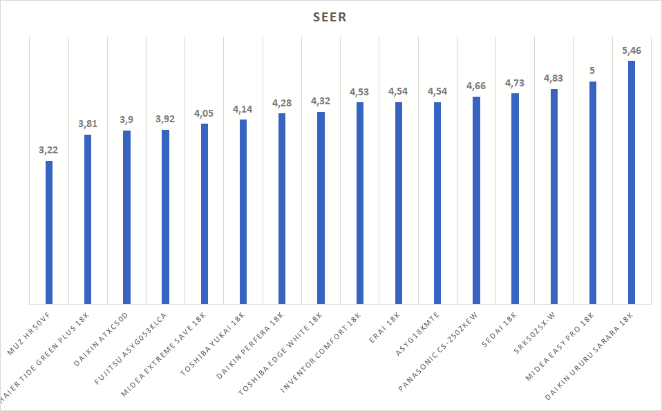

21 ώρες πριν, steliosss94 είπε
Ψαχνομαι για ενα 9αρι κλιματιστικο και ενα 18αρι.
Γερνω προς inventor legend, αλλα στο 18αρι ειμαι αναμεσα και στο toshiba yukai (16btu βγαινει αλλα καλυπτει τα τετραγωνικα, ειναι 35τμ).
Θα χρησιμοποιηθει ως επι τον πλειστον μονο για ψυξη.
Υπαρχει καποιο καλυτερο για 18αρι εκει κοντα στο 1000αρικο;
2) Αξιζει το εξτρα 50αρικο και να παω σε 12αρι σε υπνοδωματιο; Θα εχω καλυτερη οικονομια σε σχεση με το 9αρι;
Edit: Βλεπω οτι το inventor legend ειναι ιδιο με το Midea all easy pro. Βασικα το αναποδο.

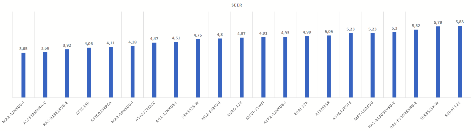

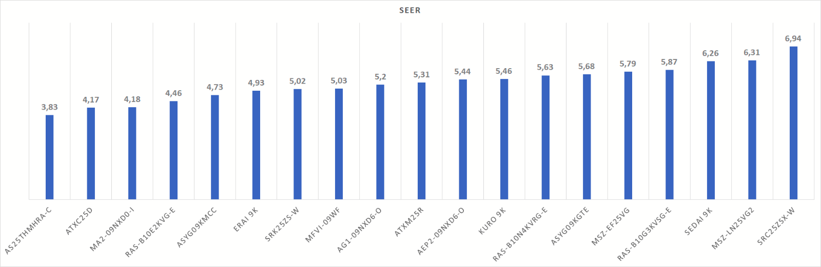

Αληθινά seer για κλίμα αττικής ->
18άρια
12άρια
9άρια
Οπότε, ναι για το midea easy pro για 18άρι. Πλέον τα Midea έχουν εγγύηση 10 ετών, οπότε δεν χρειάζεται να πάει κάποιος σε inventor εκτός αν παίζει χρηματικό όφελος.
Για τον μικρο χώρο υπάρχουν όπως βλέπεις καλύτερες επιλογές από άποψη οικονομίας από το yukai.

2 ώρες πριν, liakjim είπε
18άρια
12άρια
9άρια

42 λεπτά πριν, steliosss94 είπε
Ευχαριστω πολυ για την απαντηση.
Πολυ ωραιο το γραφημα!
Ξερεις αν ειναι προτιμοτερο το 12αρι απο αποψη οικονομιας σε υπνοδωματιο ή να παω σε 9αρι;
Πχ δεν θα δυσκολευεται το 12αρι να ριξει την θερμοκρασια οπως το 9αρι και αρα θα δουλευει και πιο χαμηλα. Ή δεν ισχυει κατι τετοιο;
9αρι με 12αρι εχουν μικρη διαφορα στην τιμη, αυτη ειναι η βλακεια.
Εξαρτάται από τις απώλειες. Αν ο χώρος θέλει 12Κ θα πρέπει να πας εκεί αλλιώς ένα 9Κ αν είναι αρκετό, θα δουλεύει συνήθως πιο αθόρυβα , με λιγότερα onoff και όπως βλέπεις και στα γραφήματα συνήθως με καλύτερους βαθμούς απόδοσης.
