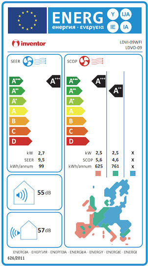

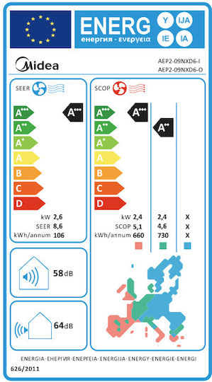

Ευχαριστω πολυ για τις απαντησεις σας!
Οποτε παω σε 9αρι για υπνοδωματιο 13τμ.
Αλλα βλεπω τωρα οτι το inventor legend 9αρι με το midea all easy pro 9αρι, εχουν αλλες τιμες στο ταμπελακι (kw, seer και θορυβο).
Τι φαση;
1) https://www.skroutz.gr/s/35599998/Midea-All-Easy-Pro-AEP2-09NXD6-I-AEP2-09NXD6-O-Klimatistiko-Inverter-9000-BTU-A-A-me-Ionisti-kai-WiFi.html
2) https://www.skroutz.gr/s/37089021/Inventor-Legend-LDVI-09WFI-LDVO-09-Klimatistiko-Inverter-9000-BTU-A-A-me-Ionisti-kai-WiFi.html
Υ.Γ Και μια μικρη διαφορα στις διαστασεις της εξωτερικης μοναδας (απο τα επισημα στοιχεια, οχι απο skroutz που τα εχει λαθος στο midea).
Υ.Γ.2 Να παω στο inventor; Η εξωτερικη μοναδα φαινεται πιο ησυχη.

Το έχουμε ξαναπεί. Κανείς μας δεν ξέρει τι έχει παραγγείλει η Inventor από τη Midea για να φτιάξει το φασόν της, ούτε είμαστε μέσα στο μηχάνημα για να ξέρουμε τις διαφορές. Ούτε έχουμε πρόσβαση σε parts lists.
Το midea έχει πιστοποίηση eurovent, το inventor όχι.
Θα πρέπει να τα βάλεις κάτω και να αποφασίσεις μόνος σου.

Προσωπικά, αν οι εγγυήσεις πλέον είναι ίδιες (διάρκεια και όροι), θα ψώνιζα από αυτόν που τα κατασκευάζει, όχι από άλλον που τα παίρνει φασόν, θεωρώ πως καλύτερη υλοποίηση θα έχει γίνει..
31 λεπτά πριν, Kozanitis1 είπε
Και εμένα εκεί θα πήγαινε το ένστικτο μου αλλά δυστυχώς δεν έχουμε στοιχεία. Ίσως η inventor να έχει ψωνίσει καλύτερα εντόσθια ή να βάζει την εξωτερική μονάδα από τα 18αρια στα 9αρια /12αρια και με αλλαγή στον προγραμματισμό να παίρνει αυτό που θέλει αλλά ποιός ξέρει;
Το πιο ασφαλές είναι να πάει κάποιος στο πιστοποιημένο αλλά στην πράξη κανείς μας δεν ξέρει.

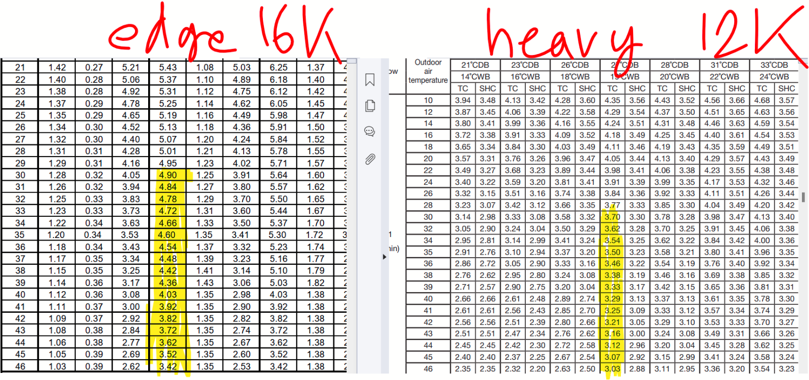

Όχι δεν έφερε το πλαίσιο toshiba. Παράλειψη μου, στην τιμή των Edge αναφερόμουν στον voyias.
Είχαμε δει πως χρειάζεται λίγο πάνω από 12άρι για την σαλονοκουζίνα (~25 τετραγωνικά) αλλά είδα πως το πάνω-πάνω ράφι της Mitsubishi heavy σε 12αρι φτάνει μέχρι τα 15.350 Btu (ενώ το 16αρι Edge τα 18.000 και το 12αρι τα14.000). Αν υπάρχει ρίσκο σε θέμα κάλυψης απωλειών βέβαια, το ξεχνάμε.

Όπως ειπώθηκε και πριν το midea έχει eurovent ενώ το inventor όχι.
Εγω είμαι πονηρός και θα πω ότι εύκολα ανεβάζουμε λίγο τα KW για να διαφοροποιηθουμε από το midea και να παρουσιάζουμε πιο καλά seer και scop. Ότι δηλώσεις είσαι φάση.
Οσο για το τι παραγγέλνει ο φασονιστας από την μαμά εταιρεία, λογικά το ποιο φθηνό και συμφέρον ή στην καλύτερη το ίδιο ακριβώς με το γνησιο.
3 ώρες πριν, tu-luba είπε
Όπως έχουμε ξαναδεί, τα φασόν μπορεί να είναι διαφορετικός συνδυασμός από το αρχικό μοντέλο. Δεν είναι απαραίτητα ίδια, θέλει ψάξιμο από τον υποψήφιο αγοραστή.
Για παράδειγμα τα inventor legend 9K και 12Κ δεν είναι ίδια με τα αντίστοιχα easy pro. Φαίνεται ότι έχουν την εξωτερική μονάδα από το 18άρι Breezeless E (τουλάχιστον το σασί, δεν ξέρουμε τι συμπιεστή έχει το καθένα), οπότε προσωπικά δεν μου φαίνεται περίεργο να παίρνουν τα νούμερα που λένε για την απόδοση:

Μακάρι να σε φτάσει το ZSX γιατί αν δεις το διάγραμμα με τα πραγματικά seer, είναι στην κορυφή όσον αφορά την απόδοση.
Από θέμα capacity , τα δεδομένα είναι ως παρακάτω:
Ναι, μοιάζει να είναι λίγο οριακό. Πιο άνετο φαίνεται το Edge για τα 4.0-4.2.
Μόλις τώρα, MiJ16 είπε
Εξαρτάται από τις πραγματικές απώλειές σου.
Αυτές έδωσε ο μηχανικός, με αυτές μπορώ να πορευτώ για αρχή. Θέλω να πω, δεν έχω κι άλλη επιλογή...

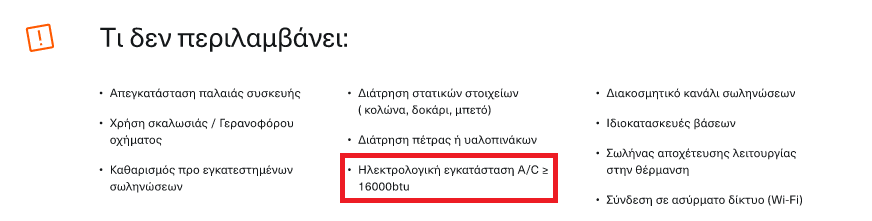

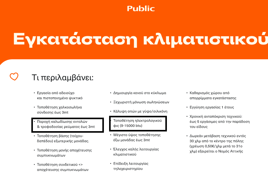

Παιδιά δεν άντεξα να περιμένω, πήρα χθες το midea all easy pro το 18ρι από public.gr και το περιμένω!
Θα τους στείλω και e-mail, αλλά λέω να ρωτήσω κι εδώ μιας που ξέρετε από εγκαταστάσεις και air conditions!
Λοιπόν, το φυλλάδιο με τις πληροφορίες για εγκατάσταση λέει τα εξής (έχω βάλει σε κουτάκια μαύρο και κόκκινο) :
2024-03-31155237.png.4a447b28eff254804da9f0be9c172626.png2024-03-31155332.png.8bc6c0cdd79c266e8c84763c526fec26.png
- Άρα επειδή το δικό μου είναι 18ρι, να υποθέσω πάπαλα το να βάλουν καλώδιο προς τη πρίζα ε;
Να πω ότι εκεί που θα μπει δεν έχει κοντά πρίζα.
- Άρα ετοιμάζω μπαλαντέζα;
- Τι μήκος καλώδιο θα μου αφήσουν οι τεχνικοί;
- Πρέπει να πάω να πάρω εγώ κάτι όπως φις ηλεκτρικό και να το βάλω μόνος μου;

Μεγειά και καλοδούλευτο!
Για σωστή λειτουργία αλλά και δική σου ασφάλεια το σωστό είναι να τοποθετηθεί νέα διπολική ασφάλεια στον πίνακα (ανάλογα με την ισχύ του κλιματιστικού, 10 ή 16Α) και να τραβηχτεί η αντίστοιχης διατομής καλωδίωση - έστω εξωτερικά- που θα έρθει δίπλα στο κλιματιστικό. Θα μπεί και πρίζα από τον ηλεκτρολόγο σου, οι ψυκτικοί θα φέρουν το φις για την τροφοδοσία στην πρίζα.
