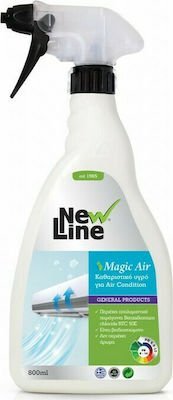

Καλημέρα, εφάρμοσα χθες απόγευμα το καθαριστικό σε δύο air condition. Ακολούθησα τις οδηγίες κατά γράμμα. Έβαλα τα air condition στη ψύξη για πάνω από μία ώρα και δεν βγήκε καθόλου βρωμιά από την αποχέτευση της εξωτερικής μονάδας αλλά ούτε και νερό. Τα δωμάτια ψυκτηκαν κανονικά. Μετά από μερικές ώρες έβαλα ξανά σε λειτουργία τα air condition και το νερό που βγήκε ήταν ελάχιστο και μάλλον καθαρό.
Παίζει ρόλο το γεγονός ότι δεν έχει ζέστη αυτές τις μέρες? Μήπως απλά ήταν καθαρά τα air condition? Θα υπάρξει πρόβλημα μετά από αυτό που συνέβη? Ευχαριστώ
