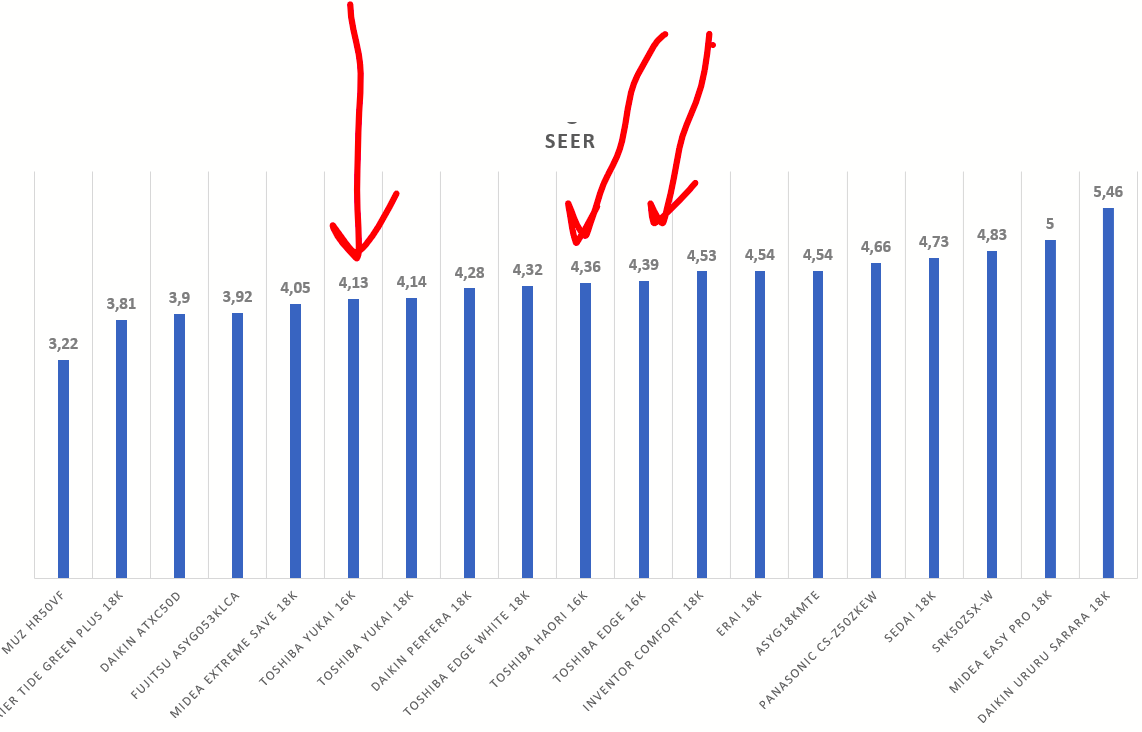

Προσπάθησε να συμπληρώσεις το ερωτηματολόγιο της υπογραφής μου. Από τη στιγμή που θέλεις μόνο ψύξη, όταν θα σε ρωτήσει η εφαρμογή στο ερώτημα 11 του ερωτηματολογίου την επιθυμητή θερμοκρασία, βάλε 18 ( δίνει καλουτσικα αποτελέσματα για ψύξη ).
Επίσης ρίξε μια ματιά στα γραφήματα με το πραγματικό seer στο τέλος του sticky.
@mixalis99999, πρόσθεσα στο διάγραμμα με τα 18άρια, τα 16άρια Yukai, Edge White, Haori
Όπως βλέπεις, υπάρχουν καλύτερες επιλογές για 100% ψύξη.
Προσωπικά θα έβαζα αυτό με δωρεάν εγκατάσταση https://www.plaisio.gr/klima-spitiou/klimatismos/klimatistika-toixou/midea-all-easy-pro-series-aep2-18nxd6-i-o-klimatistiko-18-000-btu-h_3948676
10 χρόνια εγγύηση, top οικονομία, έναν σκασμό καλούδια.
ΥΓ Δέχομαι παραγγελίες για υπολογισμό seer. Αρκεί να υπάρχει eurovent ή έστω pdesign.

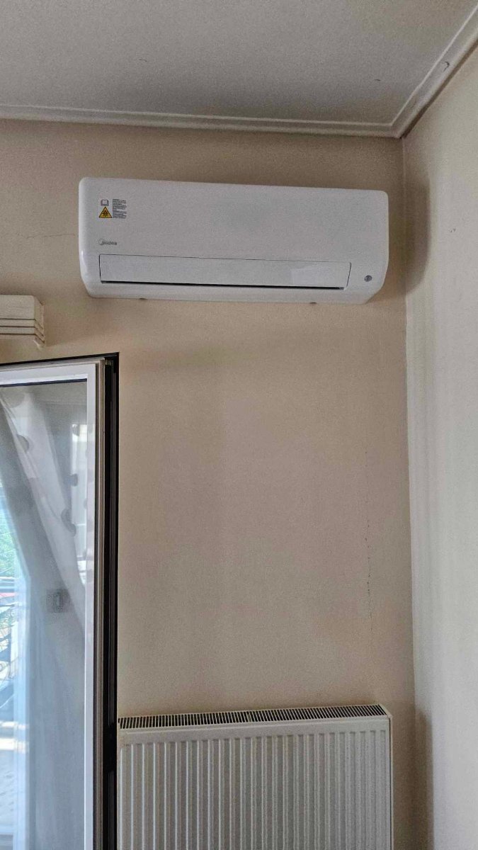

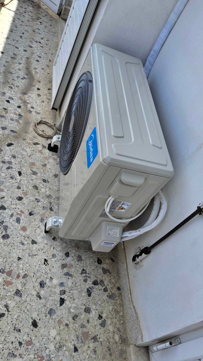

Γεια σας παιδιά!
Την Πέμπτη που μας πέρασε μου εγκαταστήσανε το 18ρι Midea All Easy Pro.
Φαίνεται πολύ καλό μηχάνημα, ακόμα και το τηλεχειριστήριο πολύ premium με φωτιζόμενη οθόνη και αναλυτικές λειτουργίες χειρισμού!
Είχατε δίκιο, θέλει ειδική γραμμή από τον πίνακα, μας το είπαν και οι ψυκτικοί.
Το βάλανε να δουλέψει σε πρίζα για 5 λεπτά ίσα να δούμε ότι δουλεύει, μετά κόψανε το καλώδιο και μας είπαν να μιλήσουμε με ηλεκτρολόγο για το πέρασμα της γραμμής από τον πίνακα, που θα έρθει έξω στην εξωτερική μονάδα (η εσωτερική μονάδα δεν έχει κάποιο καλώδιο / δεν περάσανε εσωτερικά το καλώδιο ρεύματος).
Ο ηλεκτρολόγος θα έρθει τη Δευτέρα.
Θα ήθελα να σας ρωτήσω / επιβεβαιώσω τι χρειάζομαι πάνω κάτω για να μην είμαι και τελείως άσχετος (φυσικά σε συνεννόηση με τον ηλεκτρολόγο μου ο οποίος θα έχει τον τελευταίο λόγο).
Για να τα κάνουμε μια σούμα, χρειάζομαι καλώδιο με 3x2.5ρια και μια ασφάλεια διπολική 16A;
Η εξωτερική μονάδα λέει 13A. Θα σας επισυνάψω αύριο φωτογραφία του πίνακα χαρακτηριστικών που θα έχει φως.

Πόσα εκατοστά έχει η εξωτερική μονάδα από τον τοίχο πίσω της; Αν είναι μικρότερη από αυτή που θέλει το εγχειρίδιό σου, φέρτη λίγο πιο έξω.
Καλή εγκατάσταση φαίνεται.
