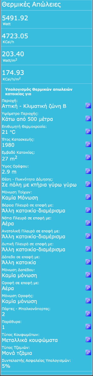

Εχω υπολογίσει (attached οι απώλειες) πως για το σαλόνι μου που ειναι 27 τμ. θα χρειαστώ 21,2 BTUs/Hour.
Είναι μεγάλες γιατί έχει μονά τζάμια και είναι κάτω από ταράτσα.

Μπορείς να μας δείξεις και τις υπόλοιπες απαντήσεις στις ερωτήσεις της εφαρμογής απωλειών;
Επίσης απάντησε αν θέλεις στα παρακάτω -> Ερωτηματολόγιο Αγοράς Κλιματιστικού

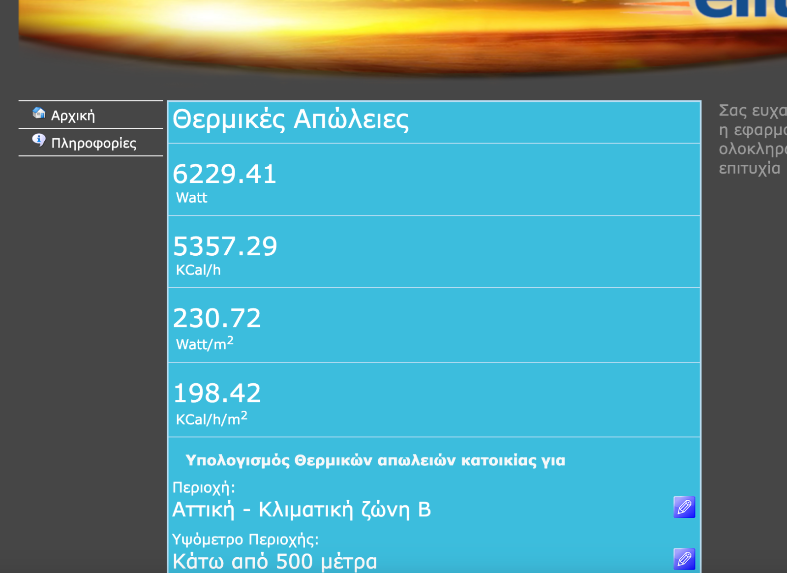

  11. Τέλος για να δοθεί μια αίσθηση του χώρου, αναφέρουμε τις απώλειες του χώρου μας με χρήση του παρακάτω εργαλείου ΥΠΟΛΟΓΙΣΜΟΥ ΘΕΡΜΙΚΩΝ ΑΠΩΛΕΙΩΝ .   6229
Μάλλον είχα βάλει 22 βαθμούς πριν, για αυτό και η διαφορά στις απώλειες.
Επιπλέον δεν μου έπαιρνε το 0 παράθυρα, άρα έβαλα 1 και έβγαλα μια πόρτα.
Οκ δεν βλέπω κάτι λάθος.

Βήμα 1: Περιοχή - Νομός: Αττική
Βήμα 2: Υψόμετρο: Όχι, κάτω των 500μ
Βήμα 3: Επιθυμητή Θερμοκρασία: 22C
Βήμα 4: Έτος Κατασκευής: 1980
Βήμα 5: Εμβαδό Διαμερίσματος: 35
Βήμα 6: Ύψος Ορόφου: 2,8μ
Βήμα 7: Θέση - Πυκνότητα Δόμησης: Μέσα σε πόλη με κτήρια γύρω γύρω (Προστατευμένο)
Βήμα 8: Μόνωση Τοίχων: Πλημμελής μόνωση
Βήμα 9: Βόρεια Πλευρά: Πλευρά ελεύθερη, επαφή με αέρα
Βήμα 10: Νότια Πλευρά: Πλευρά ελεύθερη, επαφή με αέρα
Βήμα 11: Ανατολική Πλευρά: Επαφή με άλλη κατοικία ίδιου κτηρίου
Βήμα 12: Δυτική Πλευρά: Πλευρά ελεύθερη, επαφή με αέρα
Βήμα 13: Δάπεδο: Πυλωτή
Βήμα 14: Μόνωση Δαπέδου: Καμία μόνωση
Βήμα 15: Οροφή: Άλλη κατοικία
Βήμα 16: Μόνωση Οροφής: Καμία μόνωση
Βήμα 17: Πόρτες - Μπαλκονόπορτες: 2
Βήμα 18: Παράθυρα: 1
Βήμα 19: Τύπος Κουφωμάτων: Μετταλικά Κουφώματα
Βήμα 20: Τύπος Τζαμιών: Μονά τζάμια
Από πάνω σου έχεις άλλο διαμέρισμα ή η αμόνωτη πλάκα τηγανίζει το σπίτι σου;
Αν ναι και αν έχεις eurobank visa, τότε στα 1280€ με εγκατάσταση (φοβερή τιμή) , βάζεις αυτό
