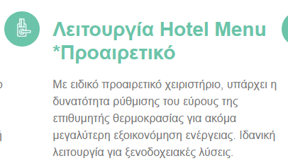

Όσο αφορά την οικονομία ρεύματος, κοιτάω:
  1. Απόδοση SEER φυσικά
  2. Υποστήριξη hotel menu (για ορισμό κατώτατου ορίου θερμοκρασίας στους 24°C)
  3. Εργοστασιακή υποστήριξη (συνήθως με εξτρά πλακέτα)  απενεργοποίησης της συσκευής όταν μένει ανοιχτή η πόρτα
Τώρα, όσο αφορά το hotel mode. Νομίζω ότι είναι ένα gimmic και τζάμπα περιορίζομαι με την έννοια ότι ΚΑΘΕ κλιματιστικό  εν δυνάμει, το υποστηρίζει, μ' ένα 3rd party χειριστήριο με κλείδωμα κουμπιών.
H toyotomi, το λέει ξεκάθαρα
Δεν ξέρω, αλλά έχω την εντύπωση, ότι ένα κλιματιστικό Α+++ (SEER 8.5) το οποίο λειτουργεί χωρίς hotel mode, στους 21°C, θα κάψει το ίδιο αν όχι και περισσότερο ρεύμα από ένα κλιματιστικό Α++ (SEER 6.1) το οποίο λειτουργεί με hotel mode στους 24°C
Αν κάνω λάθος, διορθώστε με
Τώρα, όσο αφορά την απενεργοποίηση του κλιματιστικού όταν μένει ανοιχτή η πόρτα:
Παλιότερα, ο συνήθης τρόπος, ήταν παγίδα πάνω σε ρελέ (με χρονοκαθυστέρηση) Όταν έμενε ανοιχτή η πόρτα για 15", έριχνε το ρεύμα. (Νομίζω ότι χειρότερο για την υγεία του κλιματιστικού)
Σήμερα, υπάρχουν εταιρίες, οι οποίες είτε έχουν ενσωματωμένη υποδοχή για την σύνδεση σε πόρτα (πχ Eurolamp Aere https://www.eurolamp.gr/el/product/Κλιματισμός_Ψύξη-Θέρμανση-0/Air_Conditioners-0/ΚΛΙΜΑΤΙΣΤΙΚΟ_12000BTU_DC_INVERTER_R32,_KC_PANEL_,_iFEEL,_GOLDEN_FINS_,_HOTEL_MENU,_A_pls__pls__pls__slh_A_pls__pls__Aere-300-28931/)
είτε το υποστηρίζουν με εξτρά πλακέτα (πχ toyotomi)
Η διαφορά, θέλω να πιστεύω, είναι ότι όταν το υποστηρίζει το ίδιο το κλιματιστικό, σβήνει ομαλά. (Σαν να πατάς το power off και όχι σαν να το βγάζεις από την πρίζα)

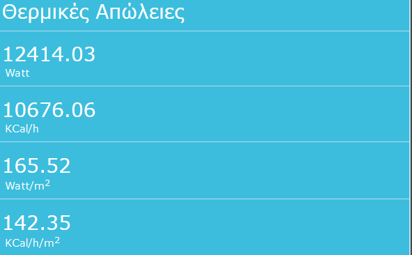

Ανώτατο διαθέσιμο ποσό : 1550€ με την εγκατάσταση (θα ήθελα και επιστροφή eurobank)
Νέα αγορά ή αντικατάσταση παλιού. Στη 2η περίπτωση αναφέρουμε το μοντέλο του παλιού κλιματιστικού και αν ήταν επαρκές / μάλλον οριακό / ανεπαρκές: Νέα αγορά.
Επιθυμητό κατάστημα ή τύπος καταστήματος (πχ μεγάλη αλυσίδα που συνήθως έχουν αυξημένες τιμές αλλά έχουν ευκολίες πχ τρόπος πληρωμής με δόσεις, ανακύκλωση παλιού κλιματιστικού , δωρεάν εγκατάσταση κτλ): plaisio
Χρήση κλιματιστικού προσδιορίζοντας αν είναι για αποκλειστική ψύξη, θέρμανση ή και τα δύο (πχ 20% ψύξη / 80% θέρμανση): Και τα δύο.
Συχνότητα χρήσης πχ περιστασιακή πηγή ψύξης ή αποκλειστική πηγή ψύξης και θέρμανσης κτλ: Καθημερινή χρήση προς το παρόν.
Αναφέρουμε αν έχουμε και αν μπορούμε να χρησιμοποιήσουμε και εναλλακτικό τρόπο θέρμανσης πχ λέβητας πετρελαίου. Μόνο aircondition προς το παρόν. Στον επόμενο χρόνο θα μπει και λέβητας πετρελαίου στο παιχνίδι.
Χώρος που θα τοποθετηθεί με προσδιορισμό αν θα είναι ενιαίος πχ σαλονοκουζίνα, υπνοδωμάτιο, τραπεζαρία κτλ : σαλονοκουζίνα 30 με 32 τ.μ.
Τοποθεσία (πόλη και περιοχή αν είναι Αθήνα) , προσδιορίζοντας ελάχιστες και μέγιστες θερμοκρασίες (αν έχουμε κοντά μετεωρολογικό σταθμό από το https://meteo.gr/Gmap.cfm το λέμε), υψόμετρο και τυχόν ιδιαιτερότητες (πχ πάνω στη θάλασσα, ξηρό κλίμα κτλ) Νότια προάστια, Αττική
Απαραίτητα, επιθυμητά και αδιάφορα features πχ wifi, ιονιστής, μεγάλη εγγύηση, αθόρυβο κτλ: wifi, αθόρυβο θα ήταν επιθυμητό. Με.ενδιαφερει πολύ η όσο το δυνατόν οικονομικότερη λειτουργία σε κατανάλωση
Πληροφορίες περί μονώσεων, κουφώματα, ιδιαιτερότητες χώρου, προσανατολισμό, (πχ έντονη ηλιοφάνεια, ψηλοτάβανο, μαγαζί με ανοιχτές πόρτες κτλ). Είναι βορεινό. Είναι ψιλοτάβανο (2,8μ) έχει δυο μπαλκονόπορτες με μεταλλικα ενεργειακά κουφώματα και τριπλα τζάμια  4 εποχών, θερμοπροσοψη.  Μία πόρτα προς δωμάτια μπάνιο wc και την πόρτα ασφαλείας (θα έχει μονωση).
Τέλος για να δοθεί μια αίσθηση του χώρου, αναφέρουμε τις απώλειες του χώρου μας με χρήση του παρακάτω εργαλείου ΥΠΟΛΟΓΙΣΜΟΥ ΘΕΡΜΙΚΩΝ ΑΠΩΛΕΙΩΝ .
Θερμικές Απώλειες
4708.06Watt
4048.94KCal/h
147.13Watt/m2
126.53KCal/h/m2
Υπολι
Για να προλάβω την προσφορά με επιστροφή στο πλαίσιο έκλεισα το
https://www.plaisio.gr/klima-spitiou/klimatismos/klimatistika-toixou/fujitsu-km-series-asyg18kmte-aoyg18kmta-klimatistiko-18-000-btu-h_3959724 μαζί με ανταπτορα wifi αλλά μετά είδα ότι είναι διαθέσιμο ενώ δε το έβγαζε πριν το https://www.plaisio.gr/klima-spitiou/klimatismos/klimatistika-toixou/mitsubishi-heavy-srk-src-63563ztl-w-klimatistiko-21-000-btu-h_4403819
Πώς το βλέπετε να μείνω στο fujitsu το 18 άρι ή να αλλάξω για το mitsubishi το 22 άρι ;;

Θερμικές Απώλειες
4708.06Watt
4048.94KCal/h
147.13Watt/m2
126.53KCal/h/m2
Υπολογισμός Θερμικών απωλειών κατοικίας για
Περιοχή:
Αττική - Κλιματική ζώνη ΒΑλλαγή
Υψόμετρο Περιοχής:
Κάτω από 500 μέτραΑλλαγή
Επιθυμητή Θερμοκρασία:
21 ℃Αλλαγή
Έτος Kατασκευής:
2024Αλλαγή
Εμβαδό Κατοικίας:
32 m2Αλλαγή
Ύψος Ορόφου:
2.8 mΑλλαγή
Θέση - Πυκνότητα Δόμησης:
Σε πόλη με κτήρια γύρω γύρωΑλλαγή
Μόνωση Τοίχων:
Αλλαγή
Βόρεια Πλευρά σε επαφή με:
AέραΑλλαγή
Νότια Πλευρά σε επαφή με:
Άλλη κατοικία-διαμέρισμαΑλλαγή
Ανατολική Πλευρά σε επαφή με:
Δυτική Πλευρά σε επαφή με:
Δάπεδο σε επαφή με:
Άλλη κατοικίαΑλλαγή
Μόνωση Δαπέδου:
Καμία μόνωσηΑλλαγή
Οροφή σε επαφή με:
ΑέραΑλλαγή
Μόνωση Οροφής:
Καμία μόνωσηΑλλαγή
Πόρτες - Μπαλκονόπορτες:
3Αλλαγή
Παράθυρα:
1Αλλαγή
Τύπος Κουφωμάτων:
Μεταλλικά κουφώματαΑλλαγή
Τύπος Τζαμιών:
Ενεργειακά τζάμιαΑλλαγή
Συντελεστής Ασφαλείας Υπολογισμών:
5%
* Μελλοντικά θα τονωθεί και το ταβάνι.
