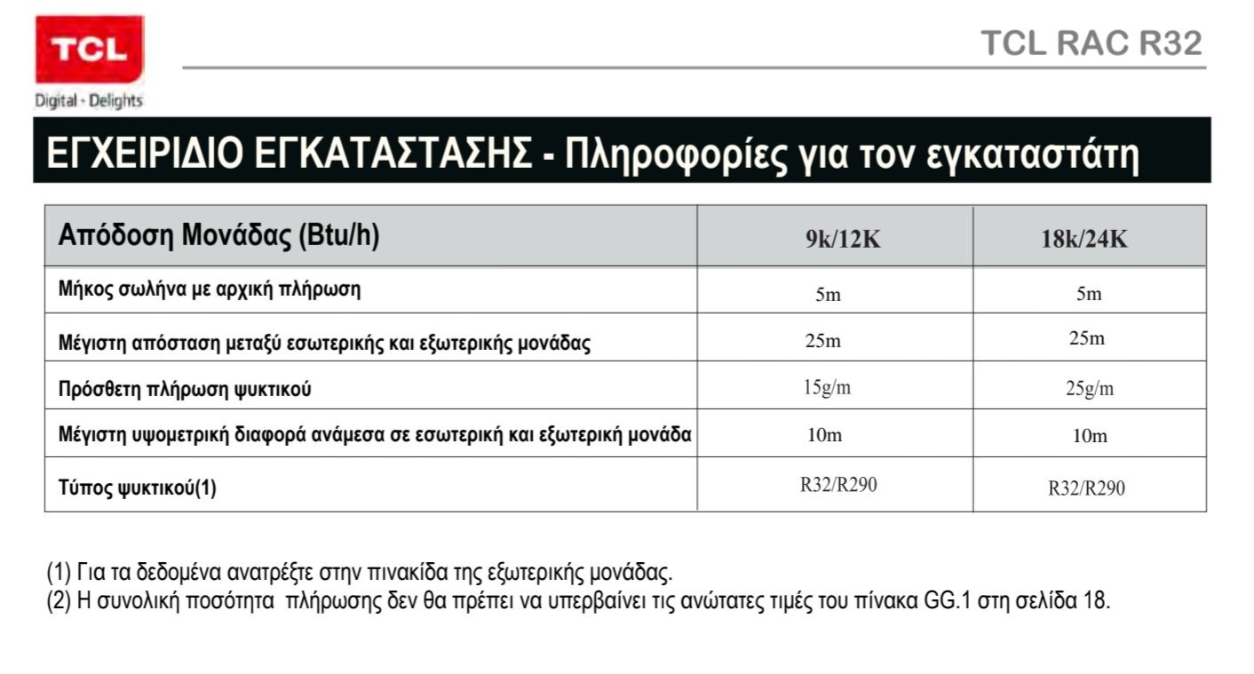

Καταλήξαμε στο tcl. Ωστόσο το manual δεν αναφέρει ελάχιστο μήκος σωλήνα. Καμιά ιδέα;
Βάλτε 3μ και άνω.

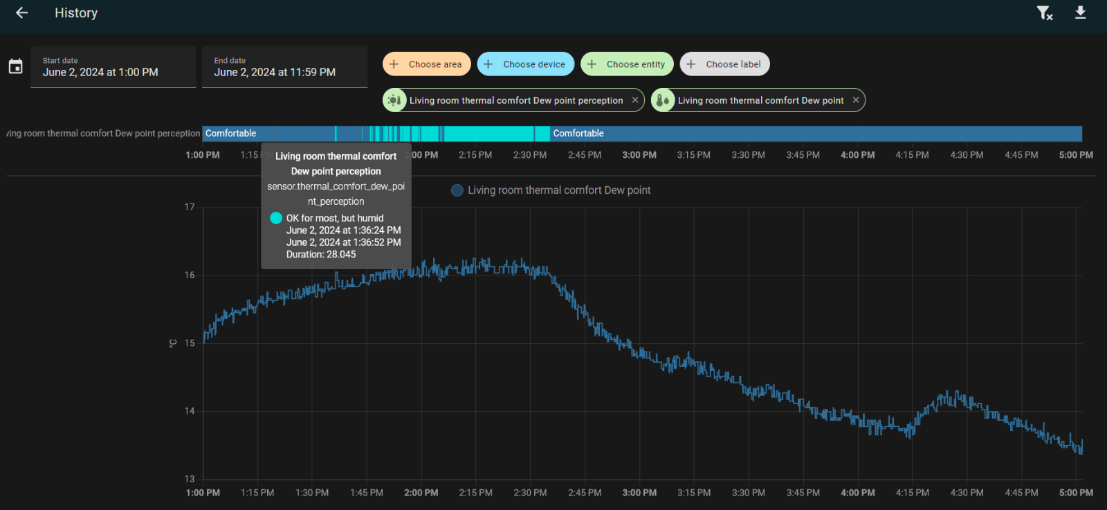

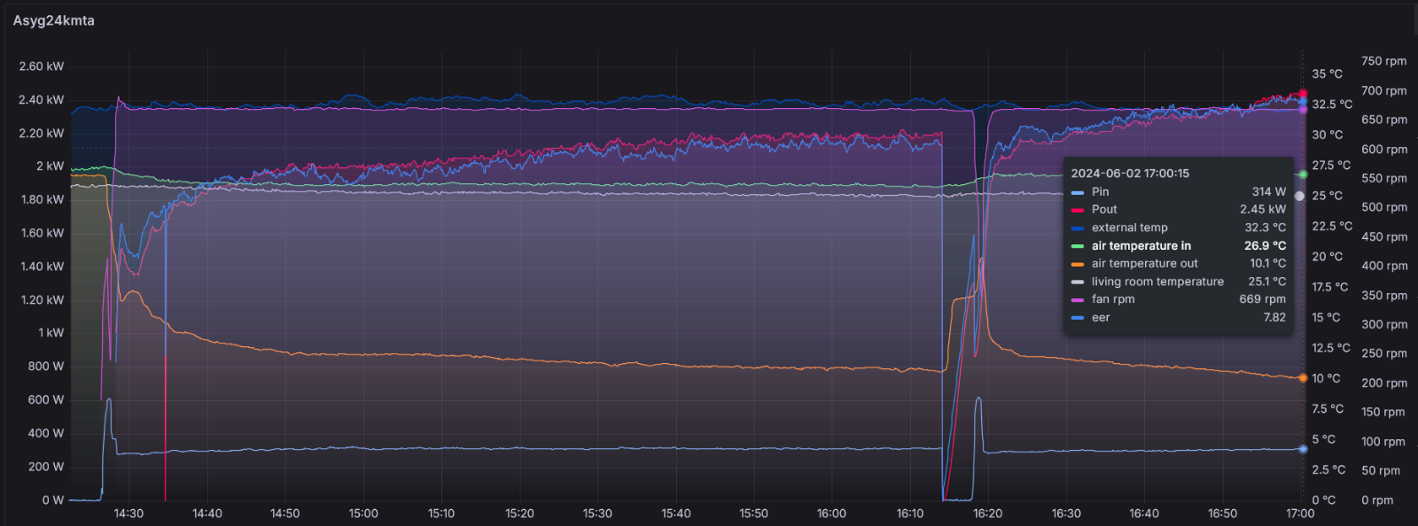

Είχα κλειστά παράθυρα και πατζούρια από το πρωί . Κράτησε θερμοκρασία, αλλά το μεσημέρι ένιωθα ζέστη παρόλο που μέσα στον χώρο είχε 25.6C.
Αιτία η σχετική υγρασία που χαλούσε το Thermal comfort.
Μπήκε το asyg24kmta σε λειτουργία αφύγρανσης, έπεσε η σχετική υγρασία, έπεσε το dew point κάτω από 16C , το humidex έδειξε "comfort" από "ok for most, but humid" και με μικρή μείωση της θερμοκρασίας (25.1C), πλέον νιώθεις τέλεια στον χώρο.
Το asyg24kmta σε λειτουργία αφύγρανσης βγάζει παγωμένο αέρα στους 10C (κάτω από το σημείο δρόσου, οπότε έτσι κάνει αφύγρανση) :
Αν λοιπόν το καλοκαίρι νιώθετε δυσφορία μέσα στον χώρο με λειτουργία ψύξης, δοκιμάστε αφύγρανση.
ωραίο app. Φίλε είσαι με φωτοβολταϊκα στο σπίτι σου;
27 λεπτά πριν, liakjim είπε
καίει τελικά παραπάνω ή λιγότερο απο ψύξη ?
@liakjim χθες με 26 μέσα στο σπίτι και τρομερή υγρασία (μπορεί 80%), είπα να δοκιμάσω το SRK63ZR-W στην αφυγρανση, το έβαλα λοιπόν DRY στους 24, περσίδα πάνω. Δουλεύει πολύ χαμηλά watt, με πολύ χαμηλή ταχύτητα ανεμιστήρα, αλλά ενώ μετά από 3 ώρες έπεσε στους 25, πάλι ένιωθα το σπίτι "υγρό", το γύρισα στην ψύξη στους 24 και έπεσε στους 24.5, νιώθοντας πολύ πιο "στεγνό" το σπίτι, κάνω κάτι λάθος; φυσικά έδωσε γκάζια ο ανεμιστήρας στην ψύξη, ενώ στην αφυγρανση νόμιζες πως είναι σβηστό (από θέμα θορύβου)
