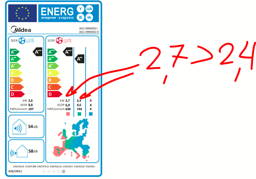

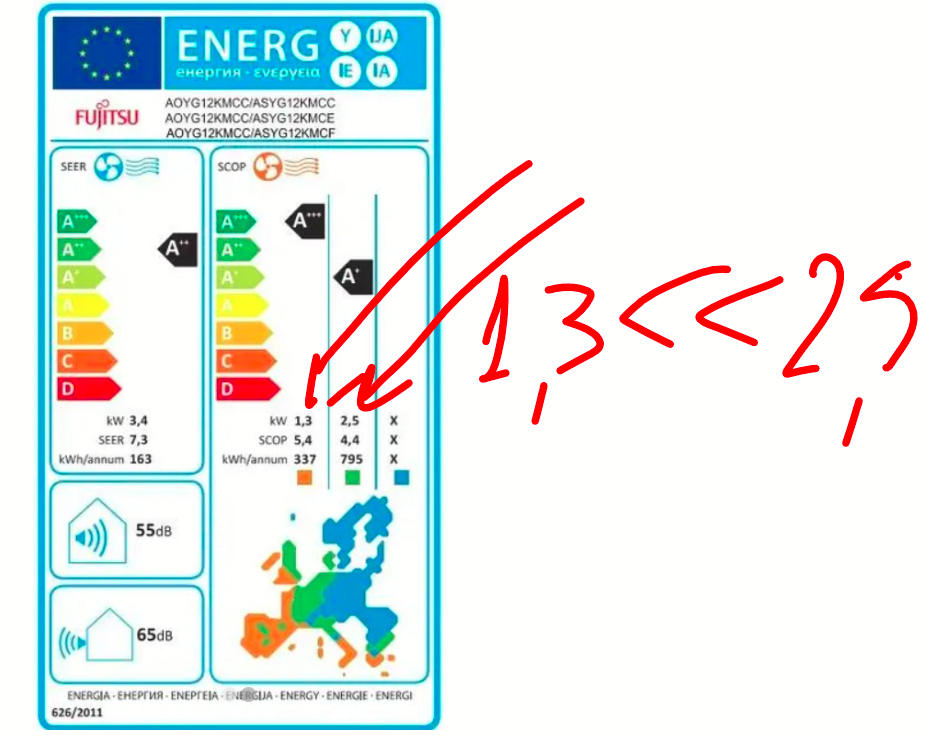

Το θέμα με τα midea είναι ότι στη θέρμανση θα σε δαγκώσουν από άποψη οικονομίας. Σε συνθήκες εργαστηρίου δίνει το scop αλλά στην πράξη, τόσο από δικές μου μετρήσεις, όσο και από λοιπά μέλη, δεν θέλουν να κατεβαίνουν σε watts, οπότε εκτός από φαινόμενα on-off και πιθανώς τριγμούς από διαστολές, τελικά δεν είναι αποδοτικά.
Γενικά για θέρμανση αποφεύγουμε να προτείνουμε οτιδήποτε εκ Κίνας βλέπε midea, gree, aux, tcl, haier και φασονάκια πχ bosch, carrier, inventor, toyotomi, morris κτλ και γενικά οτιδήποτε έχει υψηλότερο φορτίο σχεδιασμού σε θερμό υψηλότερο από το αντίστοιχο σε average ( από αυτό υποψιαζόμαστε ότι παίζει τέτοιο σενάριο).
Πχ σύγκρινε αυτό
με αυτό
Πχ σύγκρινε αυτό
με αυτό
