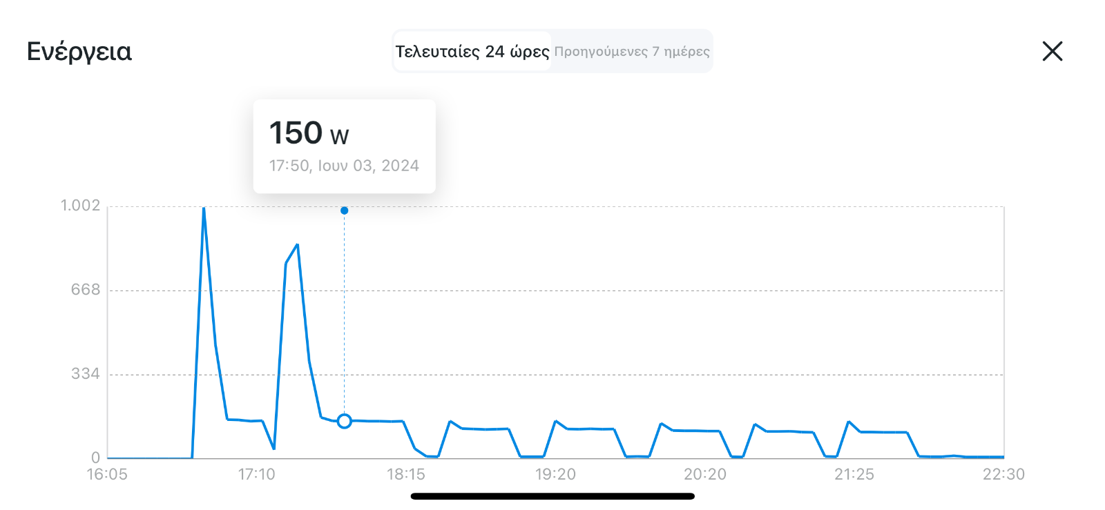

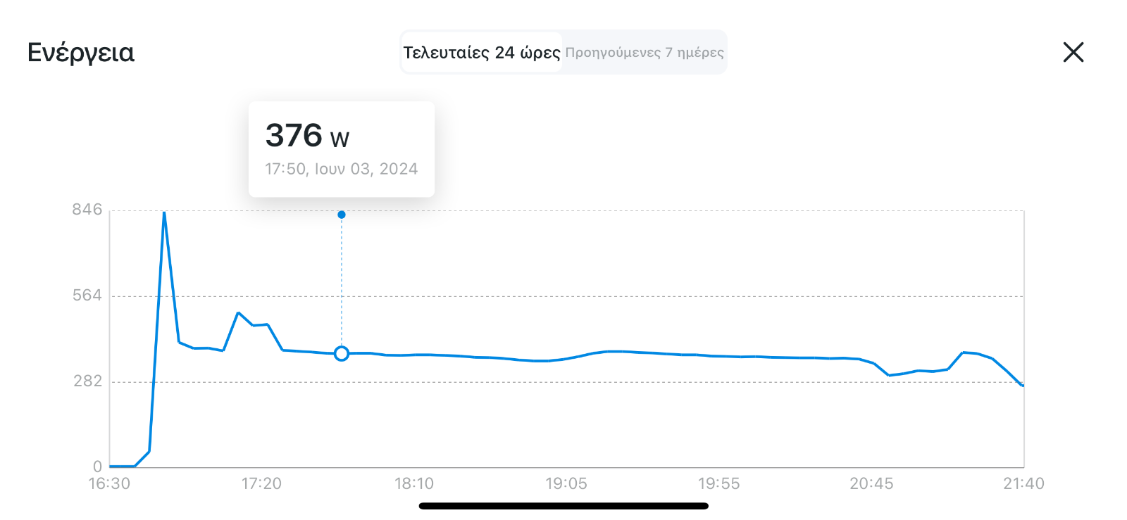

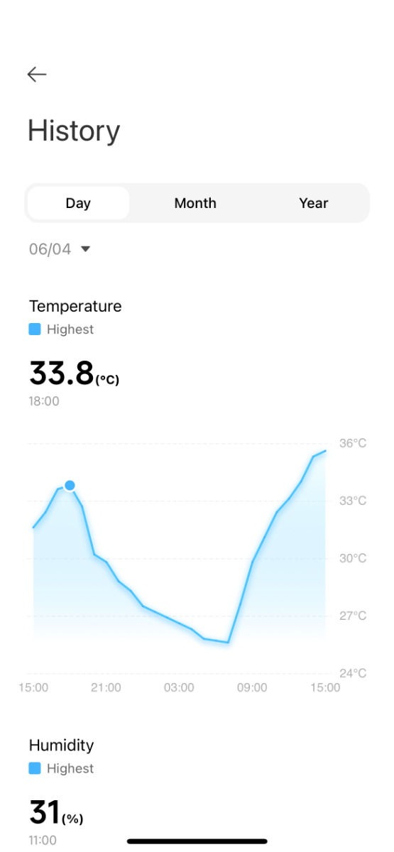

Πολύ ζέστη εχθές έφτασε τους 34 στο μπαλκόνι μου και το toyotomi erai 24 πάει νομίζω πολύ καλά.
Το βράδυ όπως έπεφτε η θερμοκρασία το έβαλα στο sleep για κάνα μισάωρο πριν το κλείσω.
Για να δούμε και σήμερα που θα φτάσει 37!
Επισης του δωματίου το 9αρι all easy pro
Και το βράδυ με θερμοκρασία κοντά στην ζητούμενη 27,5

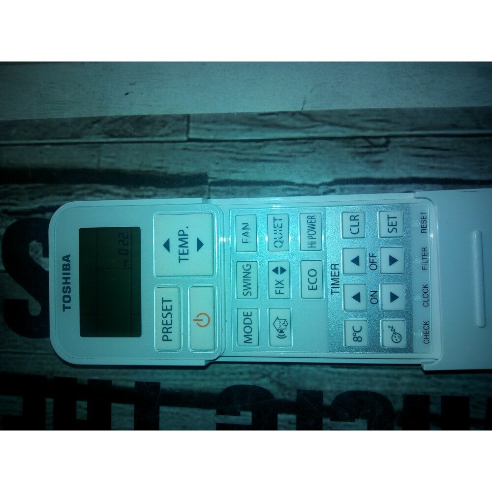

Ερώτηση.. Του αδερφού σου έχει αυτό το remote? Το Arata και το ras10 έχει αυτό το remote (ίδιο με το ras13)  με την επιλογή 2 επιπέδων σίγασης θορύβου της εξωτερικής μονάδας.. Γιατί στις φώτο στα καταστήματα βλέπω κάποιο άλλο τελείως απλό..

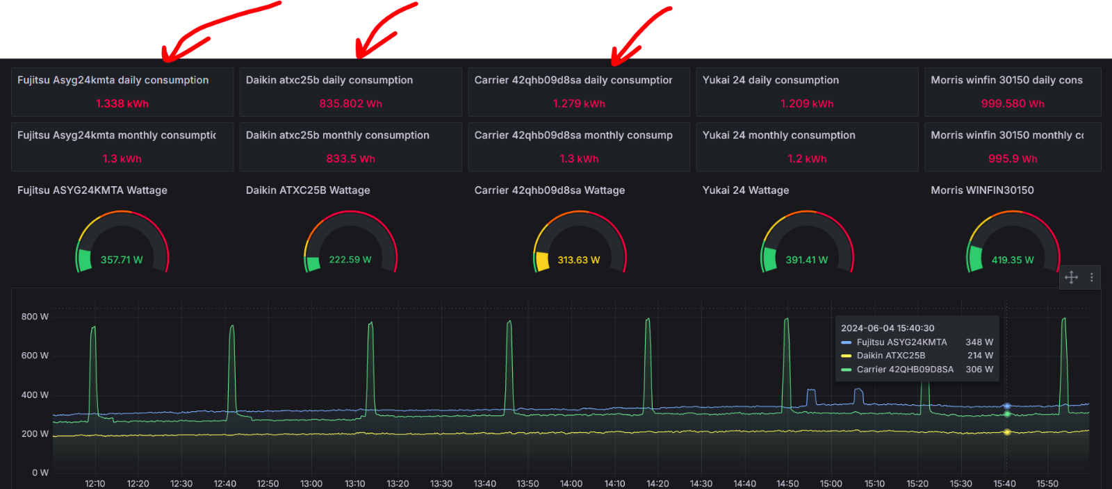

Δεν είναι καθόλου αποδοτικό το carrier crystal II 9Κ σε ρύθμιση αφύγρανσης. Καίει σχεδόν το ίδιο με το asyg24kmte. Μάλιστα το carrier το έχω στους 25 αφύγρανση ενώ το fujitsu στους 24 αφύγρανση. Χώρια τα Χ4 τετραγωνικά του fujitsu. Το axtc25b με 25 αφύγρανση καίει σαφώς λιγότερο. image.png.36122874b2566db1ae75bac470f68ae4.png
Πάντως με εξωτερική 36C και μέσα σε όλο το σπίτι επικρατεί άψογη ατμόσφαιρα ->
Ακολουθούν και video με τη λειτουργία τους.
Το asyg24kmte είναι τάφος μέσα και αθόρυβο έξω:
Spoiler
Το daikin είναι τάφος μέσα και αθόρυβο έξω :
Spoiler
Το carrier είναι αθόρυβο μέσα και οκ έξω:
Spoiler
Ναι αυτό.

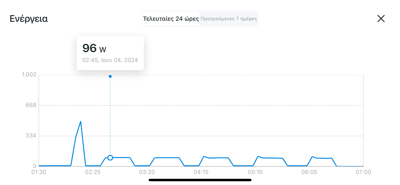

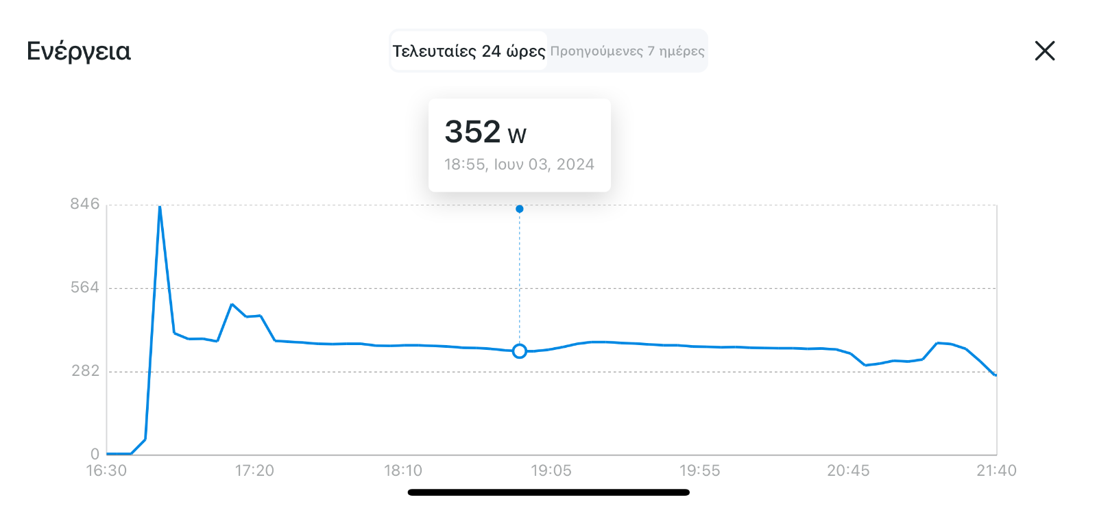

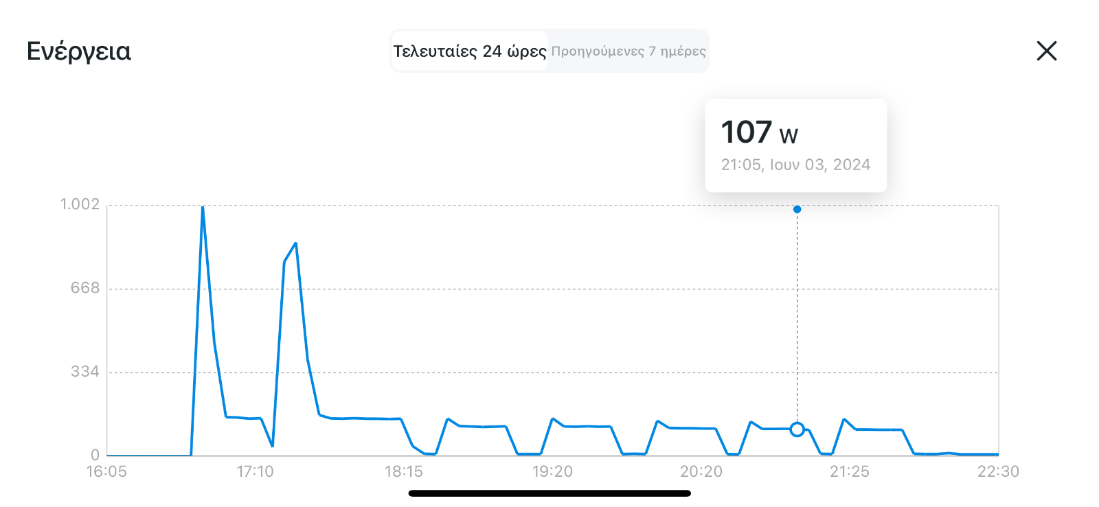

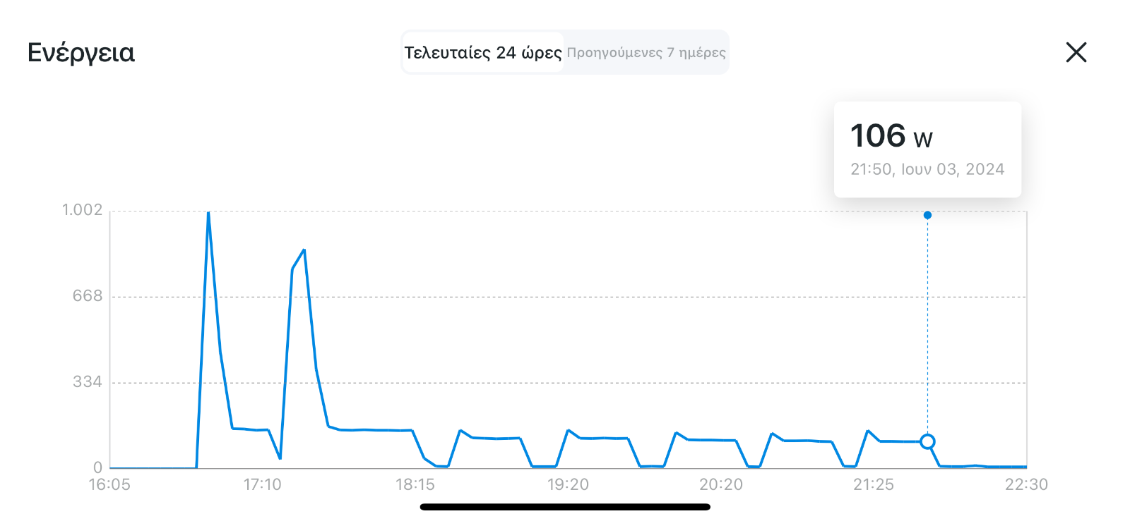

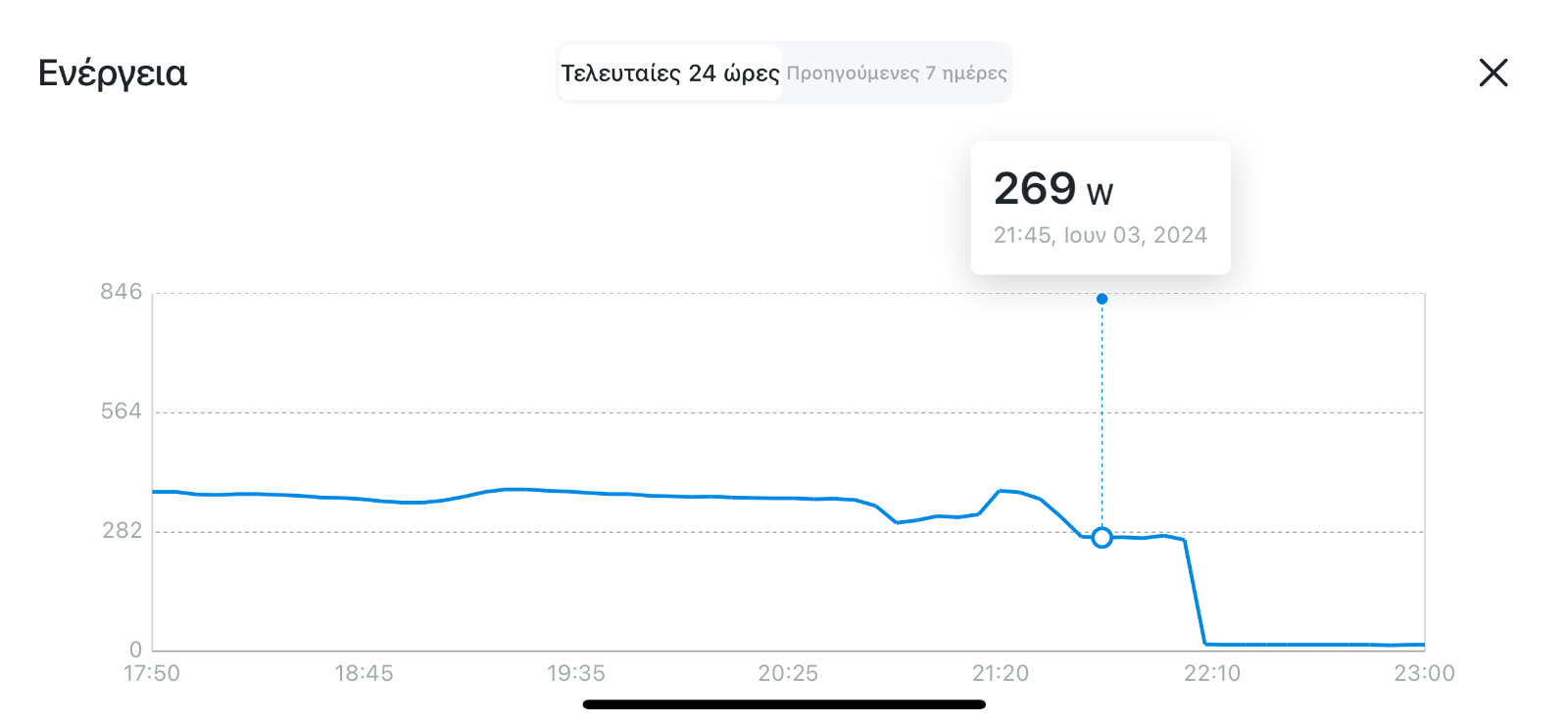

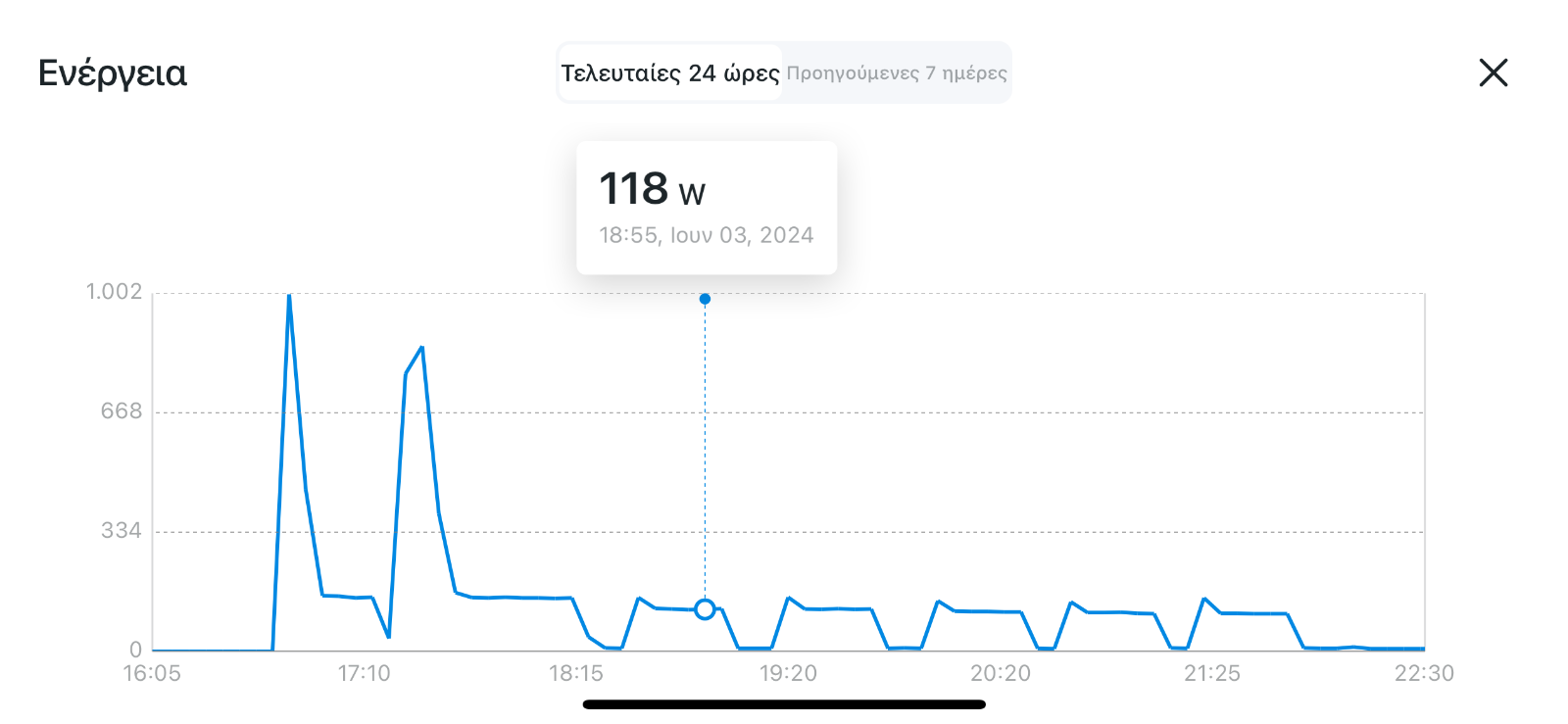

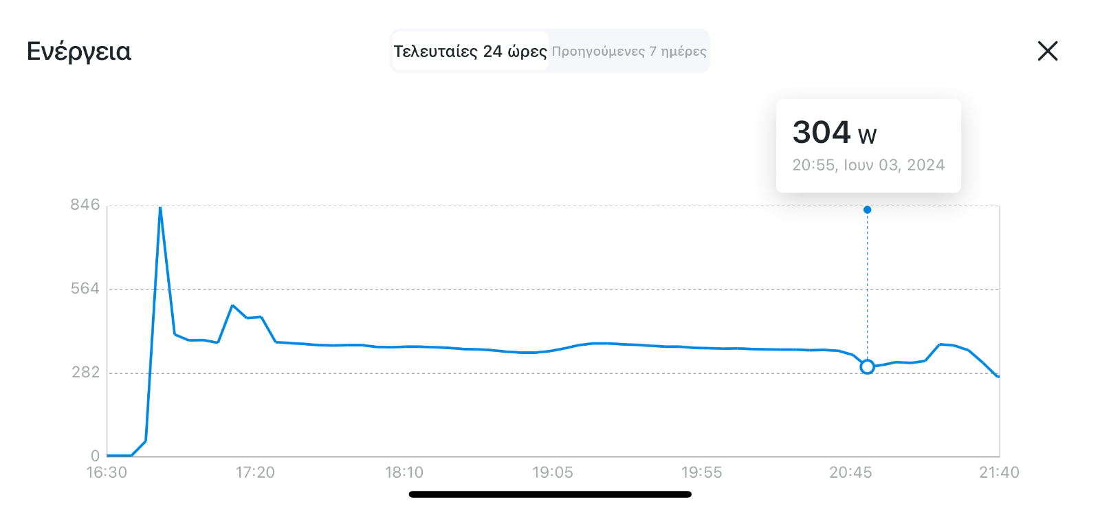

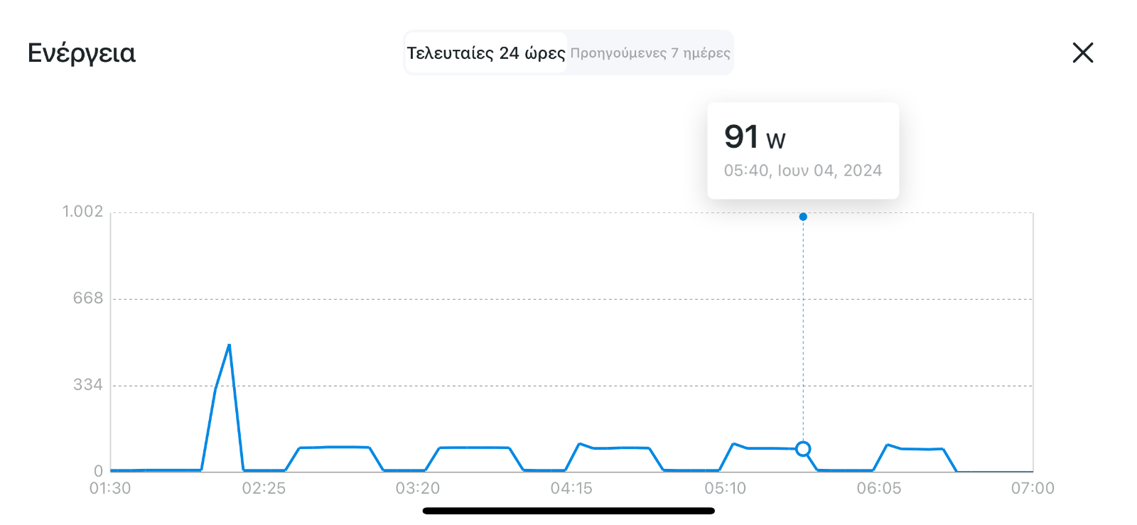

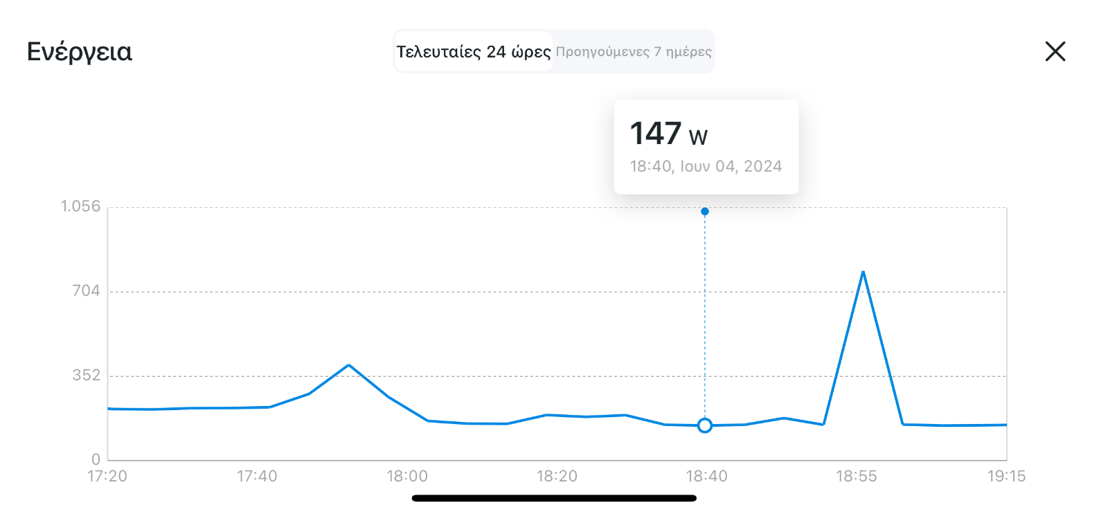

Παρατηρώ ότι το 24 άρι, έχει "συνεχόμενη" κατανάλωση, εν αντίθεση με το 9άρι all easy pro, που έχει "πριονωτό" γράφημα;
Από το γράφημα θα έλεγα ότι το 9άρι, δεν είναι inverter
Τελικά είναι..
Πώς εξηγείται λοιπόν το "πριονωτό" γράφημα;
Απ΄οτι έχω καταλάβει, η ουσία του inverter, είναι να μην ανάβει και σβήνει συνεχώς ο ανεμιστήρας έξω αλλά να ρυθμίζει τις στροφές τόσο χαμηλά, ώστε να διατηρείται συνεχώς αναμένος. (Υποτίθεται ότι το άναψε-σβήσε, είναι πιο ενεργοβόρο)
Μήπως τελικά σε πολύ χαμηλά φορτία, όλα τα κλιματιστικά συμπεριφέρονται ως συμβατικά;
Και αυτό ακριβώς το γεγονός δικαιολογεί την ύπαρξη των 7αριών κλιματιστικών;
(Βάζεις ένα 7άρι ώστε να διατηρείται συνεχώς αναμένο καίγοντας πολύ λίγο σε αντίθεση μ' ένα 9άρι το οποίο αναβοσβήνει συνεχώς, καταλήγοντας να καίει παραπάνω;)

Ναι το ιδανικό είναι να μην σβήνει ποτέ αλλά να κατεβαίνει πολύ χαμηλά ώστε να καλύπτει τις απώλειες του χώρου.
Δεν είναι ακριβώς πριονωτό το γράφημα απλά έχει κάποιες παύσεις σαν μοτίβο 35 δουλεύει 5 σταματαει
Το περίεργο είναι ότι ενώ μπορεί να κατέβει πιο χαμηλά δεν το κάνει και προτιμά να σβήσει για 5 λεπτά δουλεύοντας μόνο τον ανεμιστηρα.
ενδεχομενως να παίζει ρόλο και καμία άλλη ρύθμιση, το ψαχνω ακομα
Παντως δεν νομίζω έτσι να καίει περισσότερο γιατί όταν ξανά ανάβει το κάνει από τα χαμηλά watt.
Ισως να παίζει ρόλο και η υγρασία του χώρου δεν ξέρω.
τουλαχιστον δεν αλλάζει τόσο η ατμόσφαιρα όταν σβήνει
Το 7αρι που λες ίσως σε ένα καύσωνα να είναι ανεπαρκές και να δουλεύει υπερωρίες
Τελικα βλέποντας τα σημερινά μάλλον αυτή η συμπεριφορά είναι όταν δουλεύει κοντά στο χαμηλό όριο , δηλαδή στα πολύ χαμηλά watt όταν υπερκαλύπτει τελικά τις απώλειες εύκολα και αναγκάστηκα κλείνει για να μην πέσει πολύ η θερμοκρασία. Το κάνει κάτω από τα 110watt με τις χθεσινές συνθήκες και εχωντας να δουλεύει παράλληλα το 24αρι στο σαλονι και το άλλο ίδιο 9αρι στο άλλο δωμάτιο.
Επεξ/σία από tu-luba

Απ' ότι φαίνεται και το inverter έχει το όριο του
Ας πούμε ότι έχει 8 καταστάσεις λειτουργίας (12.5, 25, 37.5, 50, 62.5, 75, 87.5  & 100%)
Αν η ζήτηση είναι κάτω κι από το 12.5%, λογικά, αρχίζει τα άναψε-σβήσε
