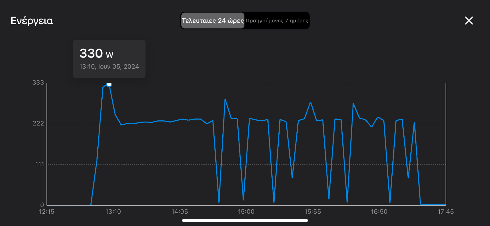

Τρια κλιματιστικά έβαλα φέτος δύο 10ρια arata στα δύο υπνοδωμάτια και ένα edge 18ρι στο σαλόνι.Το σπίτι είναι 75 τετραγωνικά.Στη θέρμανση τα πηγανε περίφημα.
Όμως στην ψύξη είναι πιο ενεργοβορα από ότι στη θέρμανση,είναι δυνατόν;
Το 18ρι edge:Σημερα το μεσημέρι.Πολυ ψηλά δουλεύει.IMG_5736.png.7626122de22f897ae4dbe3a201bfa420.png
Το 10ρι arata σήμερα το μεσημερι
IMG_5738.png.cbee13b58b2a36f23620f861dbab4777.pngΧθες το βραδυ το arata
Δουλεύουν πολύ ψηλά την ημέρα ή είναι ιδέα μου;

Όχι. Δουλεύουν όσο τους επιτρέπουν οι δυνατότητές τους όπου για ψύξη είναι μέτρια. Βλέπε εδώ ->
https://docs.google.com/spreadsheets/d/1yAOW5cSgrxhVvsUXfyfiiu6iVP2hC_x6dt8Zs6vN0as/edit?usp=sharing
