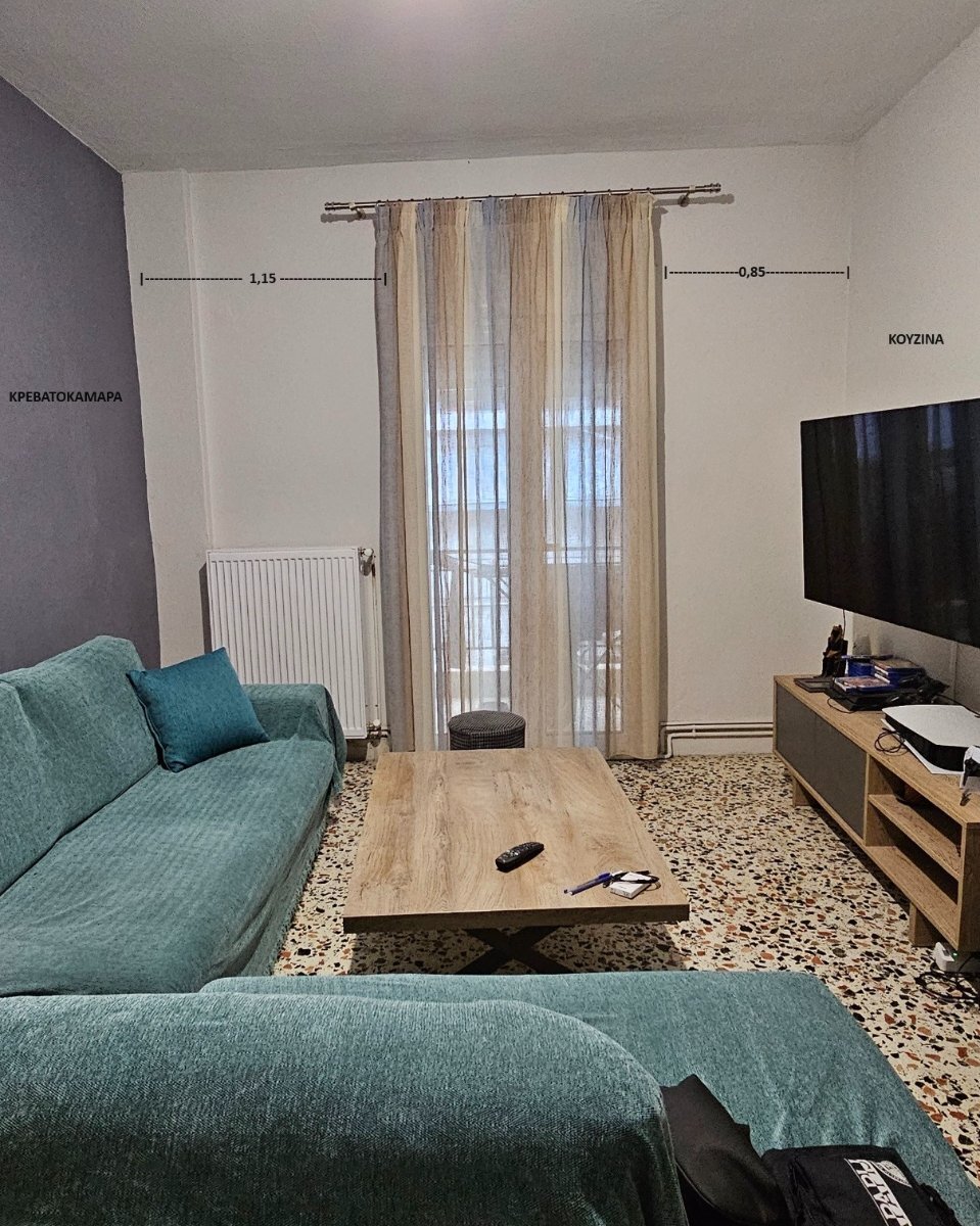

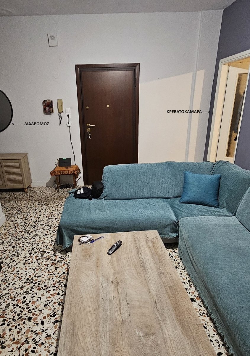

Λοιπόν, θα χρειαστώ τη βοήθειά σας.  3 καλοκαίρια τώρα σκέφτομαι να βάλω air condition στο σπίτι, αλλά λίγο η περίεργη διαρρύθμιση του σπιτιού, λίγο και το οικονομικό με σταματούσαν. Το σπίτι έχει 4 δωμάτια στη σειρά οπότε όλες οι μπαλκονόπορτες είναι από την μία μεριά, κάτι που οδηγεί τα καλοκαίρια το σπίτι να γίνεται καμίνι. Αυτό που θέλω να κάνω είναι να βάλω ένα air condition στο σαλόνι και να σπάει κάπως ο αέρας και στο διπλανό δωμάτιο, οπού είναι η κρεβατοκάμαρα. Δύο είναι οι παράγοντες που με "δυσκολεύουν". Ένας είναι ο περιορισμένος χώρος που θα μπει το air condition και ο 2ος είναι ότι στο σαλόνι υπάρχει και διάδρομος που φεύγει απέναντι από την κρεβατοκάμαρα, με ότι αυτό συνεπάγεται. Έχουν έρθει 3 ψυκτικοί στο σπίτι να μου πουν την άποψή τους για το που πρέπει να τοποθετηθεί και το μέγεθος των btu και μου είπαν 3 διαφορετικές απόψεις. Πώς πρέπει να προχωρήσω; Όχι τίποτε άλλο αλλά έπιασαν νωρίς φέτος οι ζέστες.
7 λεπτά πριν, Jero είπε
Μπορείς να φτιάξεις μια κάτοψη του σπιτιού;
