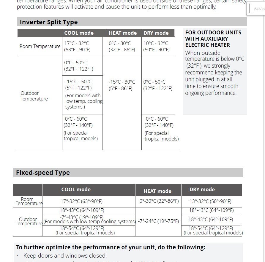

Έχω και ένα  Inventor που λέει 50C
Εκεί που γράφει Fixed-speed Type εννοεί όσα δεν είναι inverter. Μακάρι να μην χρειαστεί να τα δοκιμάσουμε και ας ελπίσουμε να αντέξει το ηλεκτρικό δίκτυο. πάντως πρέπει να το έχουμε κατά νου.
