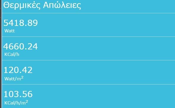

Πληροφορίες χώρου: διαμέρισμα μεσαιου ορόφου μονοκατοικίας του 2000 Διπλά τζάμια σε κουφωματα αλουμινίου. Προσανατολισμός - Δυτικό. Ύψος χώρου 2.80 μέτρα, εμβαδόν περίπου 30 τμ
Θερμικές Απώλειες: 5040.05 Watt
4334.44 KCal/h
168.00 Watt/m2
144.48 KCal/h/m2
Να σου πω, μπορείς να μας δείξεις screenshot από τις απαντήσεις στο ερωτηματολόγιο; Είναι αρκετές οι απώλειες για 30τμ και θέλω να σιγουρευτώ ότι δεν έχεις βάλει κάτι λάθος (ένα συνηθισμένο λάθος είναι τα ανοίγματα που πολλοί βάζουν όλες τις μπαλκονόπορτες του σπιτιού ενώ θέλουμε μόνο του χώρου που θα εξυπηρετηθεί).
Έβαλα όλου του σπιτιού...
3246.01Watt
2791.57KCal/h
108.20Watt/m2
93.05KCal/h/m2
Αυτές είναι οι καινούργιες.. ευχαριστώ για την διευκρίνιση

42 λεπτά πριν, Αλεξανδρος A.92 είπε
  1. Ανώτατο διαθέσιμο ποσό : 800 με την εγκατασταση.
  2. Νέα αγορά ή αντικατάσταση παλιού. Στη 2η περίπτωση αναφέρουμε το μοντέλο του παλιού κλιματιστικού και αν ήταν επαρκές / μάλλον οριακό / ανεπαρκές: Νέα αγορά.
  3. Επιθυμητό κατάστημα ή τύπος καταστήματος (πχ μεγάλη αλυσίδα που συνήθως έχουν αυξημένες τιμές αλλά έχουν ευκολίες πχ τρόπος πληρωμής με δόσεις, ανακύκλωση παλιού κλιματιστικού , δωρεάν εγκατάσταση κτλ): Δεν υπάρχει πρόβλημα.
  4. Χρήση κλιματιστικού προσδιορίζοντας αν είναι για αποκλειστική ψύξη, θέρμανση ή και τα δύο (πχ 20% ψύξη / 80% θέρμανση): Αποκλειστική ψύξη υπάρχει αυτόνομη για θέρμανση.
  5. Συχνότητα χρήσης πχ περιστασιακή πηγή ψύξης ή αποκλειστική πηγή ψύξης και θέρμανσης κτλ: Αποκλειστική πηγή ψύξης.
  6. Αναφέρουμε αν έχουμε και αν μπορούμε να χρησιμοποιήσουμε και εναλλακτικό τρόπο θέρμανσης πχ λέβητας πετρελαίου.
  7. Χώρος που θα τοποθετηθεί με προσδιορισμό αν θα είναι ενιαίος πχ σαλονοκουζίνα, υπνοδωμάτιο, τραπεζαρία κτλ : Σαλονοκουζίνα ενιαία περίπου 45τ.μ.
  8. Τοποθεσία (πόλη και περιοχή αν είναι Αθήνα) , προσδιορίζοντας ελάχιστες και μέγιστες θερμοκρασίες (αν έχουμε κοντά μετεωρολογικό σταθμό από το https://meteo.gr/Gmap.cfm το λέμε), υψόμετρο και τυχόν ιδιαιτερότητες (πχ πάνω στη θάλασσα, ξηρό κλίμα κτλ): Γουδί, 130μ υψόμετρο
  9. Απαραίτητα, επιθυμητά και αδιάφορα features πχ wifi, ιονιστής,  μεγάλη εγγύηση, αθόρυβο κτλ: Καλό θα ήταν το WiFi.
  10. Πληροφορίες περί μονώσεων, κουφώματα, ιδιαιτερότητες χώρου, προσανατολισμό, (πχ έντονη ηλιοφάνεια, ψηλοτάβανο, μαγαζί με ανοιχτές πόρτες κτλ). Διπλά τζάμια αλουμινίου, 1ος όροφος και τριγύρω έχει αρκετές ψηλές πολυκατοικίες ο ήλιος βλέπει κάποιες ώρες την ημέρα ενα δωμάτιο που είναι στην άλλη άκρη του σπιτιού, το παράθυρο του σαλονιού και της κουζίνας έχουν ΒΑ προσανατολισμό απο κάτω υπάρχει πυλωτή.
  11. Τέλος για να δοθεί μια αίσθηση του χώρου, αναφέρουμε τις απώλειες του χώρου μας με χρήση του παρακάτω εργαλείου ΥΠΟΛΟΓΙΣΜΟΥ ΘΕΡΜΙΚΩΝ ΑΠΩΛΕΙΩΝ . image.jpeg.8b2e5ca9419c3d763c6a2cc447b6d066.jpeg
