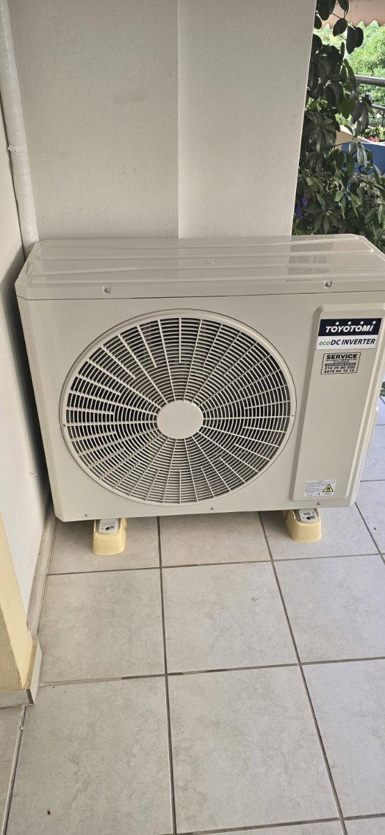

 Σημερα ηρθαν τα παιδια για τοποθετηση.
Τελικα αγοραστηκε αυτο
Toyotomi Sedai TAN-A18SC/TAG-A18SC I/O
https://www.plaisio.gr/klima-spitiou/klimatismos/klimatistika-toixou/toyotomi-sedai-tan-a18sc-tag-a18sc-i-o-klimatistiko-18-000-btu-h_4312309#
Αυτο που εκανε εντυπωση στα παιδια που εκαναν την τοποθετηση, ηταν το μεγεθος της εξωτερικης μοναδας.
Θηριο
Πες μου πως δεν τους ζήτησες εσύ να κολλήσουν το μηχάνημα στον τοίχο...., δεν μπορούσαν τουλάχιστον να το βάλουν όχι έτσι αλλά με πλάτη στον αριστερό τοίχο..., βλέπω να ποστάρεις όταν έχει έξω 38-40+ πως το κλιματιστικό κόβει από θερμικό.. κυριολεκτικά το πνίξατε το μηχάνημα.., δες αν έχουν μπόσικα οι σωλήνες και τράβα έξω σιγά-σιγά προσεκτικά την εξωτερική να φτάσει 12-15+ εκ από τον τοίχο, ιδανικά να έρθει και 10εκ τουλ προς τα δεξιά.... @liakjim @Klausx
Ανέβασε μας φωτογραφίες από το πίσω μέρος πόσο "μπόσικο" έχουν οι σωλήνες.., προσωπικά θα επανατοποθετούσα την εξωτερική μονάδα αλλού από την αρχή.., με την "πλάτη" του μηχανήματος στον αριστερό όπως φαίνεται τοίχο..
Θηριο
Μανία που έχουν και τα κολλάνε στον τοίχο.
το συγκεκριμένο με τόσο μεγάλη μοναδα και μεγάλο ανεμιστηρα αν δεν το τραβήξεις 30cm μπροστα και 20 προς τα δεξιά ενδέχεται να σου κάνει πολύ θόρυβο ο ανεμιστηρας και σε ακραίες καταστάσεις να μην σου αποδίδει

@tu-luba @Kozanitis1
Παιδια αν την βαζαμε στον αριστερο τοιχο οπως φαινεται στη φωτο θα εκλεινε πολυ απο τον μπαλκονοπορτα. Εξειχε πολυ.
Το βαλαμε φουλ για να δουλεψει 1η φορα και νομιζα οτι θα απογειωθει.
Θα βαλω και φωτο απο την πισω μερια να δειτε.

23 λεπτά πριν, Kozanitis1 είπε
Λογικά θα υπήρχε η λύση να κρεμαστεί από το ταβάνι με inox ντίζες και ειδικά πέδιλα για να ανοίγουν όλα τα καπάκια σε βλάβη, άλλο κόστος εγκατάστασης φυσικά. Να το πηγαίνεις πέρα δώθε δεν είναι και ότι καλύτερο για μία εγκατεστημένη συσκευή.

1 ώρα πριν, ASFE είπε
τον @liakjim μην τον ταγκαρετε θα με βρισει
Στεναχωριέμαι τρεις φορές.
1. Γιατί πήρες toyotomi ενώ πας και για θέρμανση. Τουλάχιστον να ξέρεις υπάρχει hack. Θα το δούμε.
2. Τραγική τοποθέτηση μηχανήματος χωρίς τήρηση αποστάσεων.

Μόλις τώρα, ASFE είπε
Να και 2 ακομα φωτος.
Γιώργο η εσωτερική μονάδα δεν σας έπαιρνε να περάσει τη κολώνα, να πάει πιο δεξιά και πιο πάνω; Ένα τμήμα της αναρρόφησης στραγγαλίζεται.
Όσον αφορά την εξωτερική, δες από το εγχειρίδιο σου τις αποστάσεις που θέλει από εμπόδια και τσούλα την σιγά σιγά μέχρι να τα πιάσεις. Ειδικά προς τα μπρος και λίγο δεξιά.
