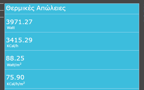

Σε ευχαριστώ πολύ.. και έλεγα που ειναι η εφαρμογή που βλεπω οτι όλοι ποστάρετε..

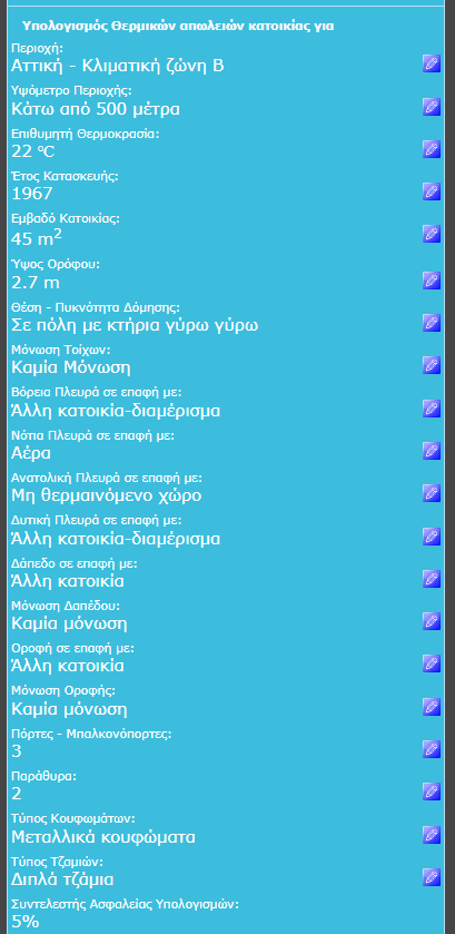

Ορίστε τα αποτελέσματα, κινέζικα καταλαβαίνω καλύτερα από ότι αναφέρει το πινακάκι.

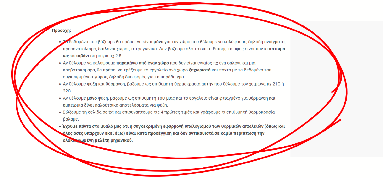

2,7μ βάλε, σε μέτρα, όχι εκατοστά. Επίσης όχι όλο το σπίτι στα τμ. Μόνο τον χώρο που θέλεις. Το ίδιο ισχύει και για τα ανοίγματα.
Μα κανείς δεν διαβάζει τις οδηγίες; 😡
Εχεις δίκιο, εγώ θα το ρίξω το φτάιξιμο στο κακό UI / UX της εφαρμογής.
Ευχαριστώ για τη διευκρίνιση πάντως!

Καλημέρα και σε ευχαριστώ πολύ για τη πρόταση. Οπότε και 18αρι θεωρείς οτι θα ειναι επαρκές, βλεπω καλύπτει μέχρι 40τμ. Θα το συζητήσω με το τεχνικό.
Δεν θεωρώ κάτι. Ότι λένε τα νούμερα της generic εφαρμογής με τα στοιχεία που έβαλες.
Αν θέλεις να είσαι σίγουρος, προσλαμβάνεις έναν μηχανικό και σου κάνει μελέτη θερμικών απωλειών.
