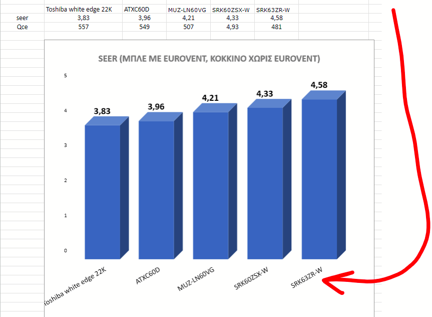

@solution1, σοβαρά μηχανήματα τα carrier platinum, ειδικά το 12άρι
pubchart?oid=439475067&format=image
pubchart?oid=1968932572&format=image
Όσον αφορά για το ερώτημά σου, μια παράμετρος που βοηθάει στις επιδόσεις είναι και το συνολικό μήκος των χαλκοσωλήνων του στοιχείου της εξωτερικής μονάδας, οπότε βοηθάει μια μεγάλη εξωτερική, αλλά δεν είναι μόνο αυτό .

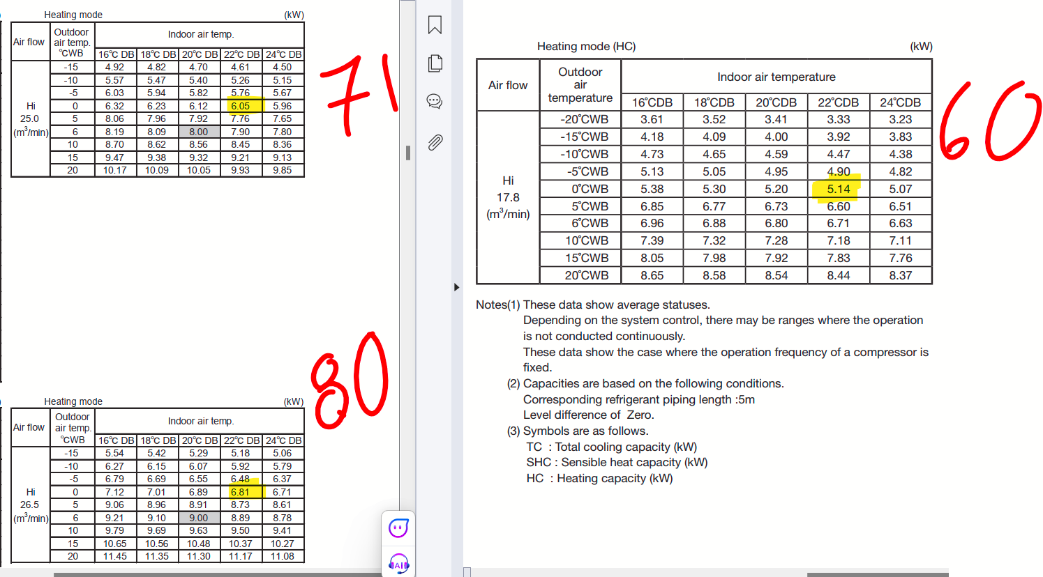

Με την ευκαιρία έβαλα και το 80άρι στο διάγραμμα
pubchart?oid=1558716294&format=image
πιο πάνω από το 71 και αρκετά κοντά με το 63. Εντυπωσιακότατο!
