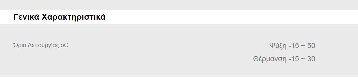

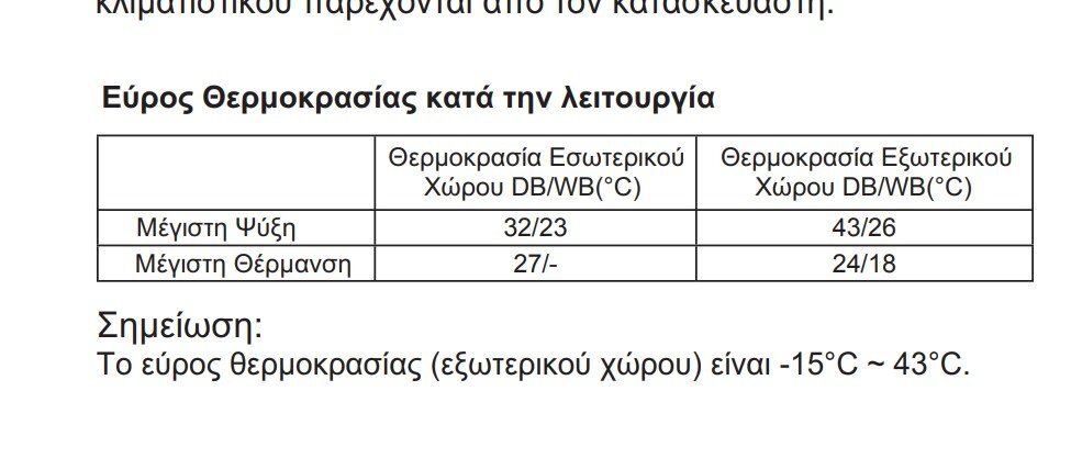

Εδώ ένα μοντέλο της Toyotomi το γνωστό Izuru που έχει γενικώς μεγάλη εμπορική επιτυχία. δεν ξέρω για ποιο λόγο. Και θορυβώδης είναι αλλά και καταναλώνει αρκετό ρεύμα. Επειδή έχω και εγώ ένα παλαιότερο μπορώ να πω ότι τα υλικά είναι καλά δεν παρουσιάζουν βλάβες αλλά αν θέλετε να κάνετε οικονομία δεν  το συνιστώ.
Βλέπουμε στο site ότι λειτουργεί μέχρι και τους 50 βαθμούς C και στο εγχειρίδιο που κατεβάζουμε από το επίσημο site πάλι λέει ότι λειτουργεί μέχρι τους 42 βαθμούς C.
Τι πραγματικά ισχύει;
1 λεπτό πριν, mr.Vox είπε
Τις τελευταίες μέρες κάτι με έχει πιάσει και κοιτάζω το εύρος θερμοκρασίας κατά την λειτουργία διάφορων κλιματιστικών.  Όταν μιλάμε για 42άρια έτσι για πλάκα καλό είναι να τα κοιτάμε και αυτά.
Τα gree γενικά παίζουν και με 50, οπότε θα στοιχηματιζα ότι είναι η σωστή τιμή.
9 λεπτά πριν, liakjim είπε
Μάλλον είναι το ίδιο  εγχειρίδιο για παλαιότερα μοντέλα  που του έχουν κάνει αλλαγές (πχ του έχουν προσθέσει το wifi αλλά δεν το έχουν ενημερώσει σωστά σε όλα τα σημεία.
