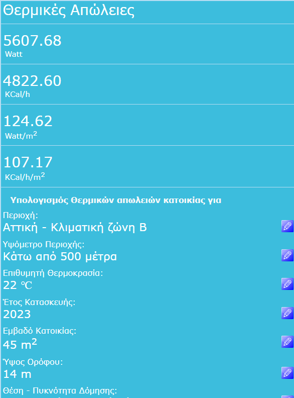

Καλησπέρα και από μένα. Πρώτη φορά θα αγοράσω κλιματιστικό. Το σύστημα κάποια στιγμή θα απεγκατασταθεί καθώς δεν θα μείνω μόνιμα στο ακίνητο.
1. Μπάτζετ Μαξ μέχρι 650€
2. Αγορά νέου
3. Λειτοργεία Ψύξη 70 - Θέρμανση 30
4.Θέρμανση με καλοριφέρ
7.Ενιαίο Σαλόνι - κουζίνα + υπνοδωμάτιο 45τμ όλα μαζί
8.Νότια Αττικής - Ν. Φάληρο
9.Επιθυμητή μεγάλη εγγύηση, και να είναι αθόρυβο & οικονομικό όσο γίνεται.
10.Το ακίνητο είναι νεόδμητο με ενεργειακή κλάση Β+ και διπλά τζάμια στα κουφώματα
11. Έξτρα λειτουργίες wifi + ιονιστής ( επιθυμητά )
1 λεπτό πριν, βασίλης26 είπε
2. Αγορά νέου
Έχεις κάνει λάθος το ύψος

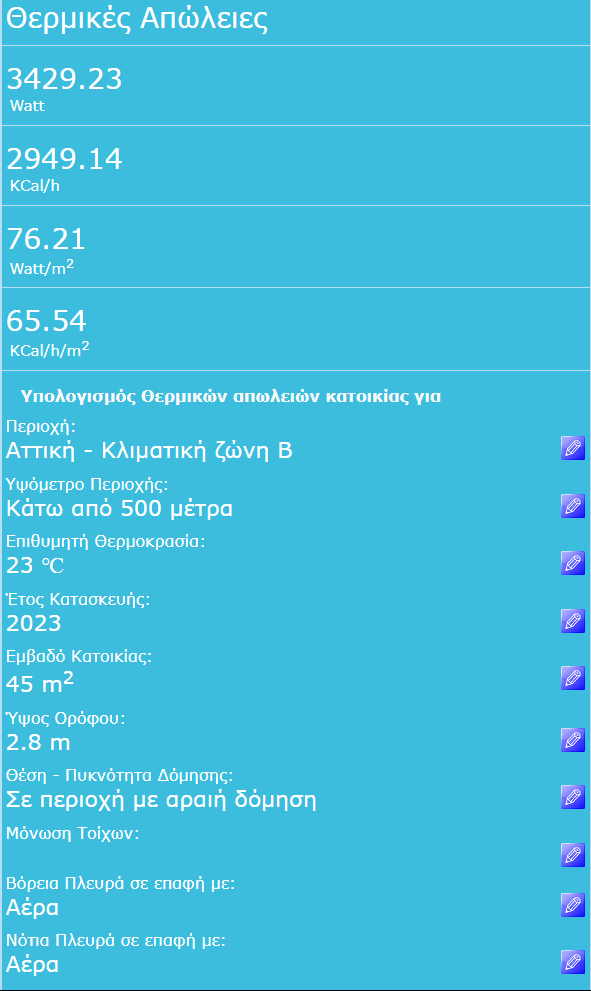

Kαλησπέρα dimostr. Βρίσκομαι στο 4ο όροφο. Ίσως δεν υπολόγισα σωστά το ύψος. Ωστόσο, έχεις κάτι αξιόλογο στο νου σου; και ας έχει 5ετη εγγύηση έστω 2ετης. Από προσωπική έρευνα έχω βρει τα παρακάτω.
Sendo Cronus 2
TCL Elite Premium II
Sang TAC 18CHSD
CHIQ18OB
Haier Tide Green
AUX AAS181EI
Arielli ASW-H18B4
Denki Genesis
Έβαλες 14 μ ενώ το ύψος του ορόφου πρέπει να μετρησεις πχ 2,8 m οποτε οι απωλειες θα αλλάξουν και τα λεφτά σου θα φτάνουν για καλύτερο κλιματιστικό
2. Αγορά νέου
8.Νότια Αττικής
Επεξ/σία από βασίλης26

10 λεπτά πριν, βασίλης26 είπε
Το ξαναγράφω από την αρχή λόγω το λάθος του ύψους
2. Αγορά νέου
Αν μπορείς πήγαινε εδώ
https://voyias.gr/climaunit/κλιματιστικό-τοίχου-inverter-13000-btu-toshiba-σειρά-edge-white-ras-b13g3kvsg-e-ras
αλλιώς
https://www.praktiker.gr/p/toshiba-yukai-ras-b13e2kvg-e-ras-13e2avg-e-klimatistiko-inverter-13000btu-134459
πιο πάνω θα τα δεις σε διάγραμμα οπότε θα έχεις και σύγκριση seers για κλίμα Αττικής (τεράστια διαφορά yukai/edge υπέρ του edge).
Επεξ/σία από liakjim

Βλέπω ανύπαρκτες μονώσεις κτλ και έχω αμφιβολίες. Δική σου απόφαση.
Έχεις βάλει λάθος αριθμό στις μπαλκονόπορτες/παράθυρα. Για αυτό σου πάει ψηλά το νούμερο. Βάλε μόνο ότι έχει ο κάθε χώρος (φαντάζομαι μια μπαλκονόπορτα).
Μεγάλη εγγύηση και λες για arielli με τα 2 χρόνια εγγύηση;
Κοίτα για το miracle III ή inventor leon ή midea all easy pro όποιο βρεις σε προσφορά. Στο tcl κοίτα από bestprice και προσοχή στη μαύρη λίστα καταστημάτων στο tclgreece.gr
Ναι, go για yukai.
Στην κρεβατοκάμαρα (δώμα) έχω μια μπαλκονόπορτα, ενα μικροσκοπικό παράθυρακι 40χ40cm και μια τρύπα της σκάλας. Στο σαλόνι έχω μια μπαλκονόπορτα και μια πόρτα που συνδέεται με το υπόλοιπο σπίτι.
Μόλις τώρα, Errik είπε
Δεν χρειάζεται να μου τα πεις, θα πρέπει να τα βάλεις σωστά στη εφαρμογή απωλειών (υπάρχουν οδηγίες εδώ Ερωτηματολόγιο Αγοράς Κλιματιστικού ).
Ναι τώρα τα διορθωνα και με πρόλαβες. Το θέμα είναι οτι το ερωτηματολόγιο δε με αφήνει να βάλω μηδενικά παράθυρα. Αλλαξα και τα γεγονός οτι παρόλο οτι το δωμάτιο είναι τέρμα εκτεθειμένο, δεν είναι και πάνω στην ακτογραμμή μέσα στην πόλη είναι και οι απώλειες μειώθηκαν δραματικά. Νομίζω οτι βολεύομαι σχετικά άνετα με δύο 12άρια.
Για Κρεβατοκάμαρα (δώμα)
Θερμικές Απώλειες
3506.73
Watt
3015.78
KCal/h
350.67

Δυστυχώς το μπάτζετ μου είναι πολύ σφιχτό. Δύναμαι έως 650€ Από τα παρακάτω προτείνεις κάποιο;
Sendo Cronus 2
Sang TAC 18CHSD
CHIQ18OB
Haier Tide Green
AUX AAS181EI
Arielli ASW-H18B4
Denki Genesis
10 λεπτά πριν, Errik είπε
Όχι, δεν αφήνει. Είναι βλέπεις για σπίτι και εμείς το βάζουμε για δωμάτια, αλλά δεν έχουμε κάτι καλύτερο. Οπότε βάλε 1.
9 λεπτά πριν, βασίλης26 είπε
Sendo Cronus 2
Sang TAC 18CHSD
CHIQ18OB
Haier Tide Green
AUX AAS181EI
Arielli ASW-H18B4
Denki Genesis
https://www.e-shop.gr/air-condition-arielliall-easy-pro-arsin12aep-12000btu-a-a-wifi-inverter-p-HAP.004448
https://www.bestprice.gr/item/2158590395/tcl-miracle-iii-12chsdtpg21i-klimatistiko-inverter-12000-btu-aa-me-ionisth-kai-wi-fi.html
