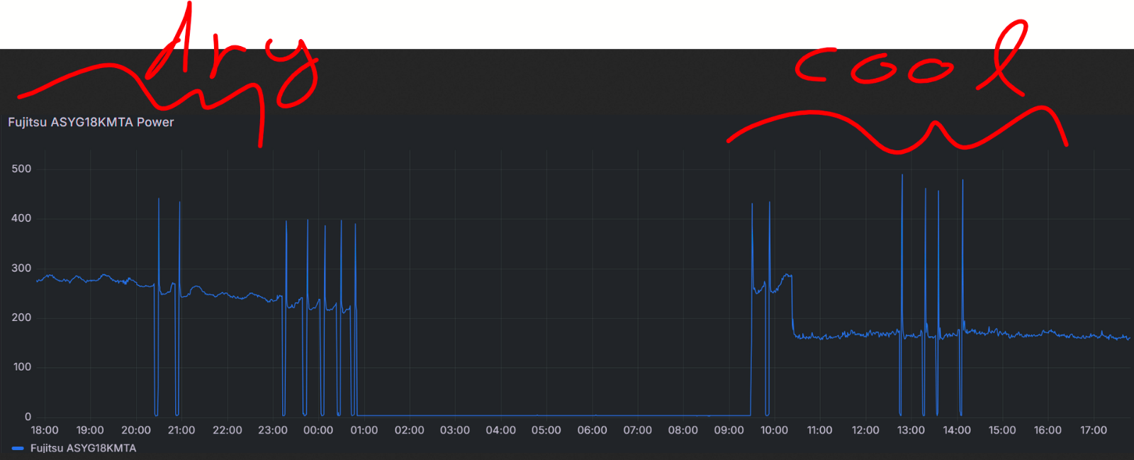

Φίλος με asyg18kmta και 2 perfera στους 26 και ψύξη στη Ραφήνα, βλέπει το παρακάτω
image.png?ex=6669b6f6&is=66686576&hm=49f
το asyg18kmta είναι σε χώρο με διπλάσιες απώλειες από τα perfera. Τα πατάει κάτω.
Οπότε συμπεραίνουμε ότι το 18αρι ενώ είναι κ σε μεγαλύτερο χώρο με παραπάνω απώλειες καίει λιγότερο ρεύμα από ότι τα 9αρια perfera με ίδιες εξωτερικές θερμοκρασίες αν δεν κάνω λάθος .
Βέβαια το seer στο excel είναι 5,31 για τα daikin κ 4,54 για το asyg18kmta , οπότε λίγο τώρα μπερδεύομαι ( αλλά διαφορετικά btus).
Αυτό που δυστυχώς δεν μπορεί να δείξει το seer, ούτε με τα διαγράμματα που έχω ανεβάσει και το λέμε και στο sticky, είναι η απόδοση των στα μερικά φορτία. Πχ το seer έχει κάπου 90% στους 35C ( στους 40 έχω το 100% με τα τροποποιημένα seers) ,  ενώ το asyg18kmte με 160W , πόσο φορτίο να έχει; 15% ;
Αυτά δεν τα έχουμε και προφανώς το asyg18kmte θα είναι πολύ πιο αποδοτικό σε χαμηλά φορτία.
Μόνο αν είχαμε για όλα τα κλιματιστικά της αγοράς τα πινακακια των Toshiba θα ξέραμε να συγκρίνουμε και σε αυτές τις συνθήκες/ περιπτώσεις. Ή αν όλα τα μέλη μας έδειχναν τις πραγματικές τους επιδόσεις με καλούς υπολογισμούς.
Δεν έχουμε κάτι καλύτερο δυστυχώς.
Με διπλασιες απωλειες αλλα το ενα ειναι 18αρι, ενω τα Daikin 9αρια..Ωστοσο ειναι εντυπωσιακο το 159w ..
Θελω να πω πως δεν ειναι λογικο με 38-39-40+ τα μεγαλα κλιματιστικα να δουλευουν πιο ανετα; Το χω απορια κι εγω σημερα που εβλεπα το Haier στα 350w και το sensira στην κουζινα να μην πεφτει κατω απο 330w..ανεβαζα επιθυμητη κι εκανε off...αυτο με εξωτερικη 39..Απ τη στιγμη που επεσε στους 35, εκατσε στα 185w..
Τι σημαίνει άνετα;
