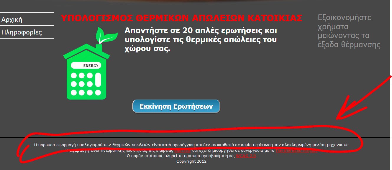

  11. Τέλος για να δοθεί μια αίσθηση του χώρου, αναφέρουμε τις απώλειες του χώρου μας με χρήση του παρακάτω εργαλείου ΥΠΟΛΟΓΙΣΜΟΥ ΘΕΡΜΙΚΩΝ ΑΠΩΛΕΙΩΝ .
6142.02 Watt
5282.14 KCal/h
102.37 Watt/m2
88.04 KCal/h/m2
          για 23C

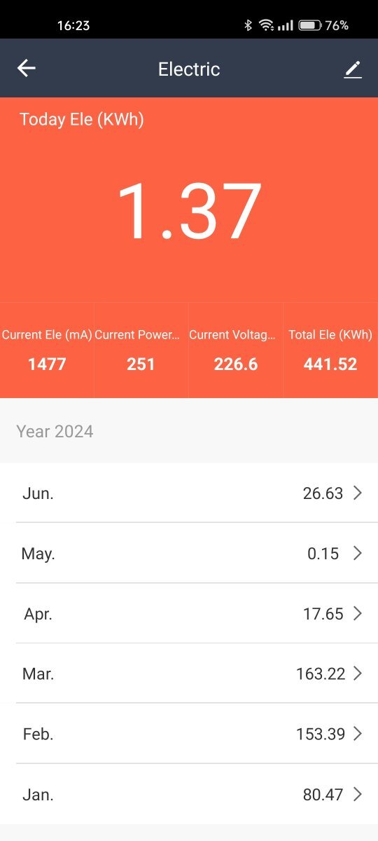

με το θερμόμετρο νομίζω σε ρεκόρ σήμερα και τα κλιματιστικά ανοιχτά από χθες σερί νομίζω καλές καταναλώσεις αλλά με αρκετά ον οφ τα οποία δεν τα παίρνω χαμπάρι ειδικά στα μικρά δωμάτια με τα 10 άρια yukai
τα μικρά από χθες ως τώρα έχουν κάψει κοντά στα 1kw το κάθε ένα , με το ένα δωμάτιο που έχει το χαλασμένο να είναι κι αυτό ανοιχτό εννοείται με θερμοκρασία σταθερή στους 26-26.5 σε όλο το σπίτι με ζητούμενη 27
το haori 16 παίζει αρκετά σταθερά στα 250 και τα μικρά στα 150 με μικρά peak  στα 200 όταν ανοίγουν

Το γνωρίζω ότι προφανώς δεν αντικαθιστά μελέτη μηχανικού. Κανονικά με αυτές τις τιμές απωλειών τι προτείνεται; Τα 18αρια είναι σχεδόν διπλάσια τιμή και ουσιαστικά απ' ότι κατάλαβα είμαι στο όριο και επέλεξα το 12αρι και ίσως μελλοντικά να προσθέσω επιπλέον κλιματιστικό στο υπνοδωμάτιο. Έκανα καλά ή είναι προτιμότερο να πάρω απευθείας 18αρι;
31 λεπτά πριν, kon30fyllou είπε
Αφού το γνωρίζεις, καταλαβαίνεις ότι από τον καναπέ μας είναι απλά μια μαντεψιά.
