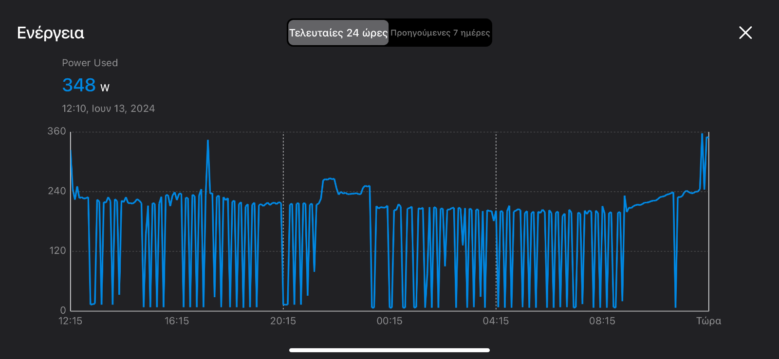

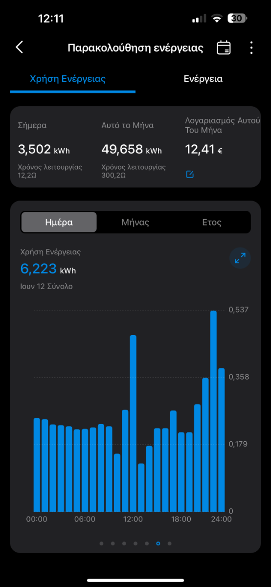

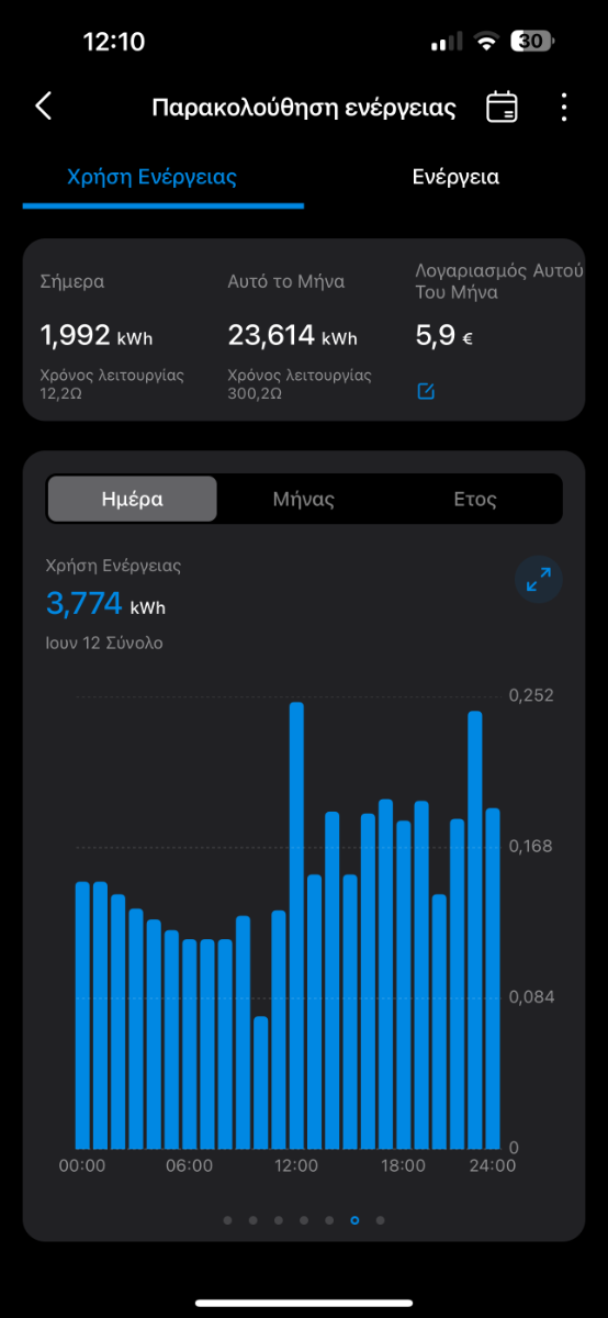

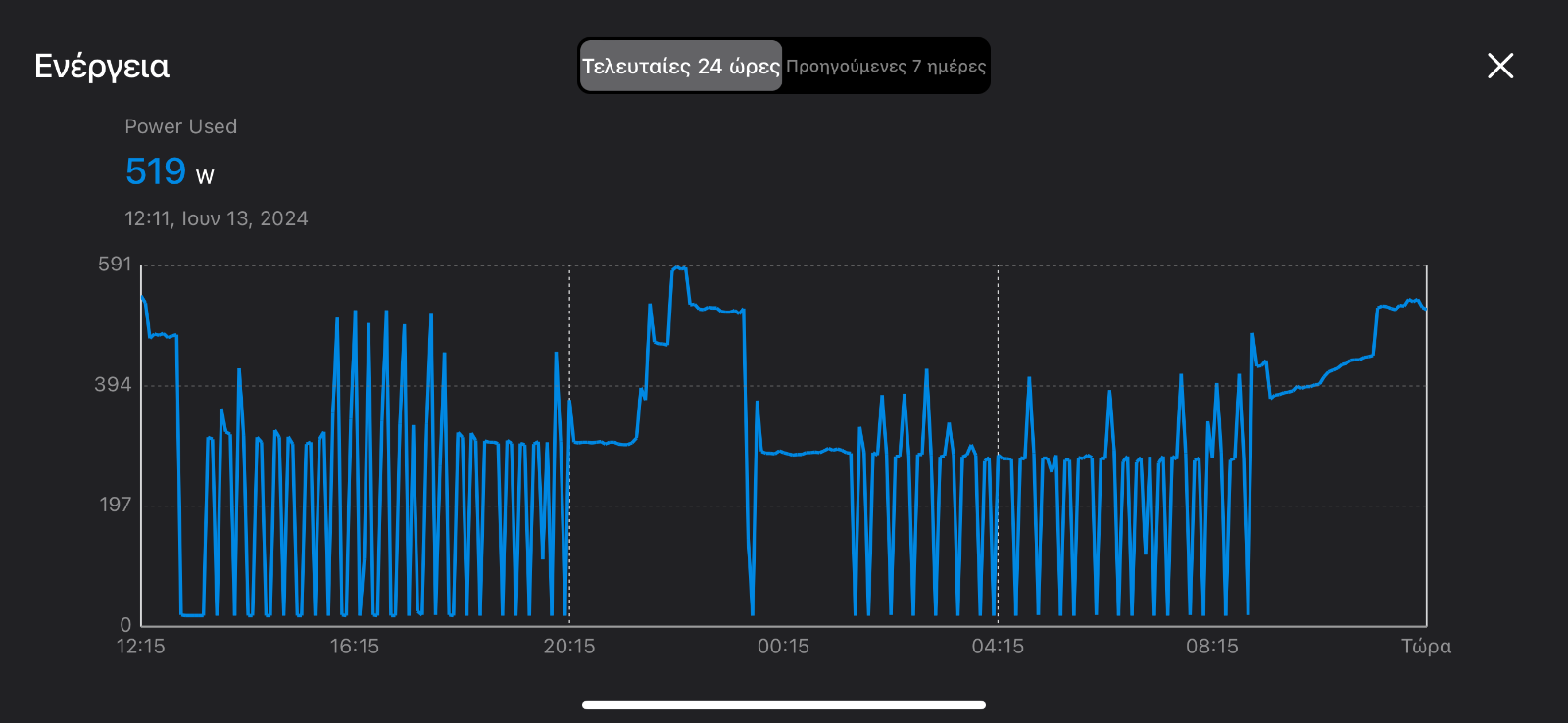

Καλημέρα, Toshiba edge 18αρι σαλόνι κουζινα
και δυο 10ρια arata στα υπνοδωμάτια.Τα έχω να δουλεύουν αυτές τις μέρες 24/7 και δυστυχώς δεν είμαι ευχαριστημένος με τις καταναλώσεις,μου φαίνονται πολύ υψηλές σε σχέση με το τι καιγανε το χειμώνα.
Τα πρώτα διαγράμματα του 18ριου edge και το άλλο του arata 10ρι.
Τα δουλεύω στους 26-27 και στο φουλ ανεμιστήρα και στο auto.Επισης επειδή ανεβαίνει η υγρασία τα βάζω κάποιες ώρες στο dry και ανεβάζει κ άλλο την κατανάλωση.
Έτσι δουλεύουν ή δεν πάει κάτι καλά;
Το χειμώνα ήμουν απόλυτα ικανοποιημένος.

17 λεπτά πριν, 26ska είπε
IMG_5759.png.a5d04afd1e0bd7fb02536ff8dd08a8e3.pngIMG_5760.png.ba999ba3be5424dd3a11f224c8b891a7.pngIMG_5762.png.17ecf78f7bf128919010ff93439cbcaa.png
Τα κλιματιστικά θα κάψουν όσο χρειάζεται ώστε με τον βαθμό απόδοσης που έχουν να αντισταθμίσουν ενεργειακά τις απώλειες του χώρου. Δεν είναι μαγεία. Με τα εργαλεία που έχουμε, ένα δύο θερμόμετρα και το excel που σας ανέβασα χθες, μπορείς να μετρήσεις μόνος σου τον βαθμό απόδοσης ( eer ) σε συγκεκριμένες συνθήκες και να τις συγκρίνεις με τα πινακακια απόδοσης ανά φορτίο που απλόχερα μας δίνει έστω και έμμεσα η Toshiba.

1 ώρα πριν, liakjim είπε
Δηλαδή εσένα σου φαίνονται normal οι καταναλώσεις;

24 λεπτά πριν, 26ska είπε
Υπάρχει κάποιος λόγος για να μην φαίνονται νορμάλ; Στην τελική σου είπα με ποιον τρόπο θα κάνεις τεστ στο σπίτι. Αρκούν 2 θερμομετράκια των 3€ (αυτά που μπαίνουν στα ψυγεία) και 5-10 λεπτά. Αν κολλάς πες .
