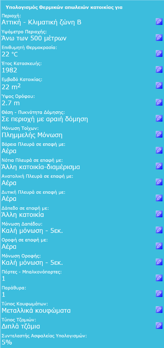

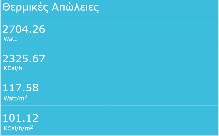

5 minutes ago, Kozanitis1 said:
Ο υπολογισμός σου είναι λάθος, τρέξε το πάλι μόνο για το δωμάτιο που θες, επίσης βάλε το ύψος του ορόφου όχι παραπάνω (πχ 2.8 μέτρα), 400W/m2 είναι 2-3 φορές πάνω από τις πραγματικές απώλειες, λογικά θα βγουν κοντά στα 100W/m2
έχεις δίκιο, έκανα την διόρθωση. Έχω αρκετές απώλειες επειδή το δωμάτιο στις 3 απο τις 4 πλευρές του είναι εκτεθειμένο στον αέρα, παρόλη την πρόσοψη που έχω κάνει.
Θα ήθελα να μην υπερβώ τα 800 ευρώ, μαξ 850 και αυτό αν πάω σε 12αρι. Για 9αρι σκέψου υπολόγιζα να μην ξεπεράσω τα 700 και αυτό για να έχω καλή εγγύηση, αξιοπιστία και το wifi για να το παίζω με την Alexa που έχω όλο το σπίτι.

2 λεπτά πριν, Crus είπε
18τμ με τι πάχος πρόσοψης; πάλι μου φαίνονται πάρα πολλές.. βάλε σε spoiler όλη τη σελίδα πως τα υπολογίζεις να δω μήπως την "πατάς" κάπου..

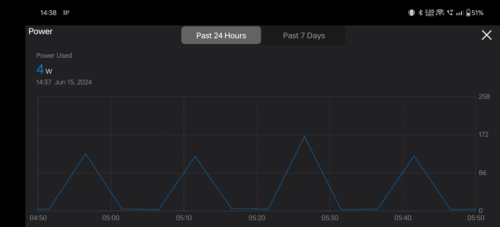

Καλησπέρα, έχω το mitsubishi dw35vf και ήρθε η ώρα για το καλοκαιρινό διάγραμμα. Είναι 12άρι και το έχω σε δωμάτιο. Χτες είχα ζητούμενη θερμοκρασία 27 βαθμούς και τον ανεμιστήρα στο αυτόματο. Πως βλέπετε την κατανάλωση και τα on-off;
3 λεπτά πριν, _^ThEo^_ είπε
Με ποιο smart plug την έχεις μετρήσει αν επιτρέπεται?!
έβαλα και το en-suite μπάνιο στα τμ και αφαίρεσα τον χώρο απο τις ντουλάπες (3τμ). Το δωμάτιο "καθαρό" είναι 20τμ και το μπάνιο άλλα 5τμ.
Η μόνωση είναι αλλού 3-4εκ (βορειος τοίχος) λόγω χώρου, αλλού 5-7εκ (ανατολικός και δυτικός), συνεπώς την υπολόγισα ώς "πλημμελή".
Tapo p110 σε home assistant

1 λεπτό πριν, Crus είπε
Έχεις βάλει 5εκ μόνωση οροφής και δαπέδου και τοίχων πλημμελής, πως είναι πλημμελής αφού λες έχεις θερμοπρόσοψη;
Επιβεβαίωσε τα πάχη των μονώσεων και τρέξε το πάλι.. είσαι σίγουρος για αυτά που επέλεξες στο εργαλείο;

Δεν εχω δουλεψει ποτέ tapo, μονο HA. Να υποθεσω οτι το σωστο peak εμφανιζεται αν κανεις καποιο zoom στο διαγραμμα? Οσον αφορα την καταναλωση σε ευρω, λογικα θα πρεπει να την προσμετραει εκει εστω και για δευτερολεπτα. Not sure.
Χρήστες tapo θα στα πουν καλυτερα,
Δεν κάνει περισσότερο ζουμ.. Σε όλες αυτές τις καμπύλες ξεκίναγε με 250 (φαινόταν στο live consumption) κάποια δευτερόλεπτα και έριχνε γύρω στα 130-150 μέχρι να κόψει.. Πουθενά δεν υπάρχουν τα peak.. Είναι πολύ ελλιπές και πρόχειρο αυτό που φαίνεται..
12 λεπτά πριν, _^ThEo^_ είπε
Άρα φταίει η εφαρμογή της tp link.. Οκ τι πρέπει να κάνω για να το βλέπω έτσι όπως σε εσένα?! Οκ θέλει το device home assistant green ή ενα raspberry να στηθεί σα σέρβερ.. Έχει λίγη δουλίτσα..

3 λεπτά πριν, Crus είπε
βάλε παντού καλή (5 εκ) για να πάρουμε το "κακό" σενάριο και πόσταρε
Επεξ/σία από Kozanitis1
Με αυτά τα νούμερα αφού λες για ψύξη επί το πλείστον, τότε θα έλεγα πως κοιτάς για 9αρι, ειδικά αφού λες το πάχος της μόνωσης είναι μεγαλύτερο σε άλλα σημεία.., για HA δεν έχω ιδέα πως ενσωματώνεται, περίμενε να το δουν τα παιδιά να σου πουν..
10 λεπτά πριν, ~Joker~ είπε
Για αρχή πρέπει κάπου να εγκαταστήσεις το home assistant. Εγω το έχω βάλει σε ενα raspberry pi 3 που είχα και μετά πρέπει να προσθέσεις το tapo στο home assistant. Αν δεν έχεις raspberry μπορεί να το εγκαταστήσεις και σε κάποιον υπολογιστή νομίζω αλλά για να πάρεις μετρήσεις θα πρέπει να είναι ο υπολογιστής ανοιχτός.
Δεν ειναι εφαρμογή plug and play. Πρέπει να ασχοληθείς.
