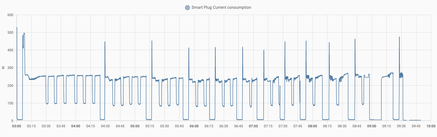

Έχω το tapo p110 αλλά παρατήρησα το εξής και δεν πιστεύω οτι είναι ακριβές.. Παρατηρώ στη live κατανάλωση οτι το air-condition κάνει κάποια δευτερόλεπτα peak πχ στα 250 watt και μετά πέφτει στα πχ στα 130 και μένει για 2-3 λεπτά μέχρι να κόψει..
Αυτό το peak στο διάγραμμα μετά δεν υπάρχει έχει κρατήσει σαν peak το 130 που έμεινε περισσότερη ώρα..
Η ερώτηση μου τώρα είναι στην θεωρητική κατανάλωση σε ευρώ που του έχεις βάλει τιμές κιλοβατώρας το προσμετράει το μεγαλύτερο peak που κράτησε λίγο ή ο Θεός και η ψυχή του..?! Πέραν του οτι είναι ελλιπές το διάγραμμα που έχεις αφού έγινε ένα peak μεγαλύτερο πριν τη σταθεροποίηση γιατί δε το συμπεριλαμβάνεις...
Υπάρχει κάποιο πιο αναλυτικό ή ακριβές Wi-Fi plug τέτοιου τύπου?!
Η tapo έχει 5΄ ανάλυση, οπότε χάνεις ότι έχει γίνει στο ενδιάμεσο.
Χρειάζεσαι Homeassistant και μετά πας στα 5'' .
