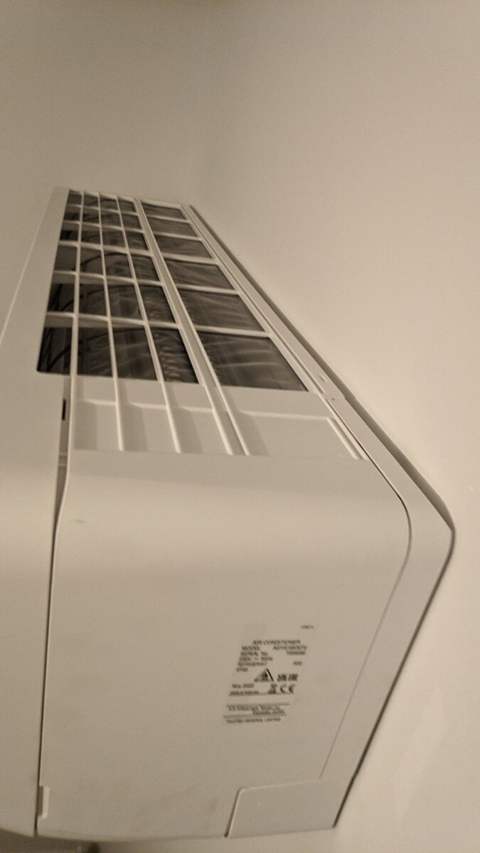

Καλημέρα, μου έγινε η εγκατάσταση του fujitsu ASYG18KMTE/AOYG18KMTA και μου έκανε εντύπωση ότι το επάνω μέρος της εσωτερικής μονάδας δεν έχει κάποιο πλαστικό αλλά κάποια σίτα. Είναι έτσι η δεν τοποθετήθηκε κάποιο πλαστικό;
Έτσι βγαίνουν τώρα (είχες μάλλον κάποιο παλιό και ήταν κλειστό από πάνω).
26 λεπτά πριν, gangel είπε
Αυτά είναι τα φίλτρα σου, από εκεί ρουφάει αέρα.
Μάλλον θα πρέπει να ρίξεις μια ματιά στο εγχειρίδιό σου.
