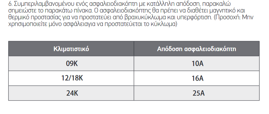

25Α ασφάλεια αναφέρει ο κατασκευαστής... και όχι απλή ασφάλεια όπως βλέπεις.

Δεν έχει σημασία τι έχει ο πίνακας, δεν υπάρχει πρίζα 25Α σε οικιακή εγκατάσταση. Αυτό που πρότεινε είναι εγκληματικό.
Αναγκαστικά θα πληρώσει το επιπλέον κόστος που δεν θα είναι και μικρό.

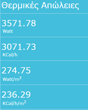

Με αυτες τις απωλειες σε δωμάτιο 4 ορόφου 13μ2 απο πάνω έχει και άλλο διαμέρισμα και έχει νοτιο προσανατολισμο(ημιυπαιθριος) θα είναι οκ καποιο 9000 btu?
1 λεπτό πριν, trelomam είπε
Πιθανότατα 12άρι.

1 ώρα πριν, trelomam είπε
4ος όροφος με διαμέρισμα από πάνω, εκτός αν είναι κατασκευής πριν από το 1980, πολλές μου φαίνονται οι θερμικές απώλειες στα 274W/m2, λογικά πρέπει να είσαι κάτω από 200W/m2, ανέβασε όλη τη σελίδα με τους υπολογισμούς να δούμε τι έχεις επιλέξει.. το μόνο που μπορώ να φανταστώ είναι ξύλινα κουφώματα με μονό τζάμι να σε ανεβάζουν τόσο πολύ..
1 ώρα πριν, Klausx είπε

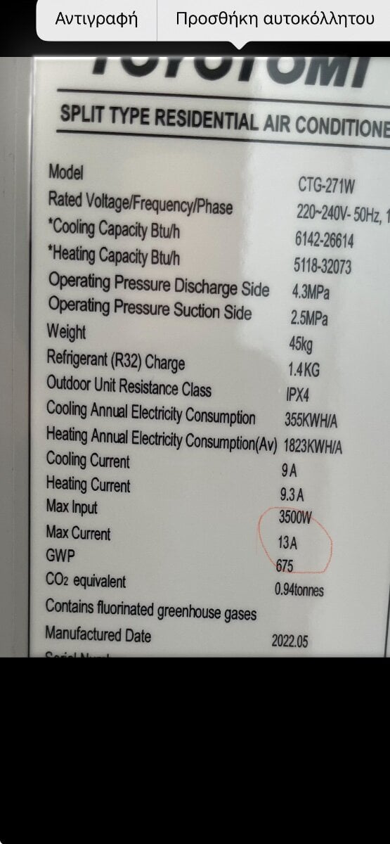

Αν μπορεί ας βρει από κάπου τα μέγιστα Α που τραβάει το μηχάνημα.., ο πίνακας αυτός είναι απλά από ξένη μετάφραση που χρησιμοποιούν άλλα πρότυπα ασφαλειών και καλωδίων. Αποκλείεται 24αρι μηχάνημα να χρειάζεται 25Α ασφάλεια, που συνεπάγεται σε 6αρι καλώδιο.., ούτε στην κλέμμα του δεν θα χωρέσει να βιδωθεί.. λογικά θα είναι κάπου στα 15-16Α τα μέγιστα του μηχανήματος (οπότε πάει σε 2.5αρι καλώδιο με διπολική C16 (L+N) στον πίνακα
Spoiler
Από τον πίνακα στο δεξιό μέρος βλέπουμε πως μέγιστη ισχύς το μηχάνημα έχει 3.000W (13Α περίπου), κάτω κάτω αναφέρει ασφάλεια 20A (αλλά λογικά είναι απλή μετάφραση από ξένο κατάλογο θέλοντας 2.5mm2/20A), οπότε θα έλεγα πως με 2.5αρι καλώδιο και 16Α θα είναι εντάξει.. αν τώρα θέλει να το πάει by the book, 4αρι καλώδιο και 20Α στον πίνακα
