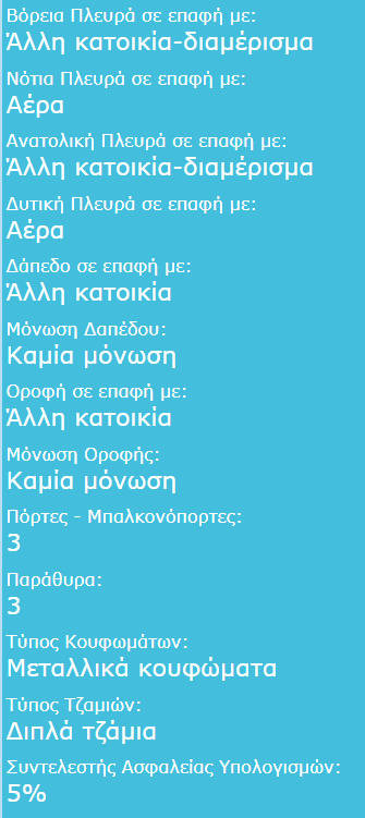

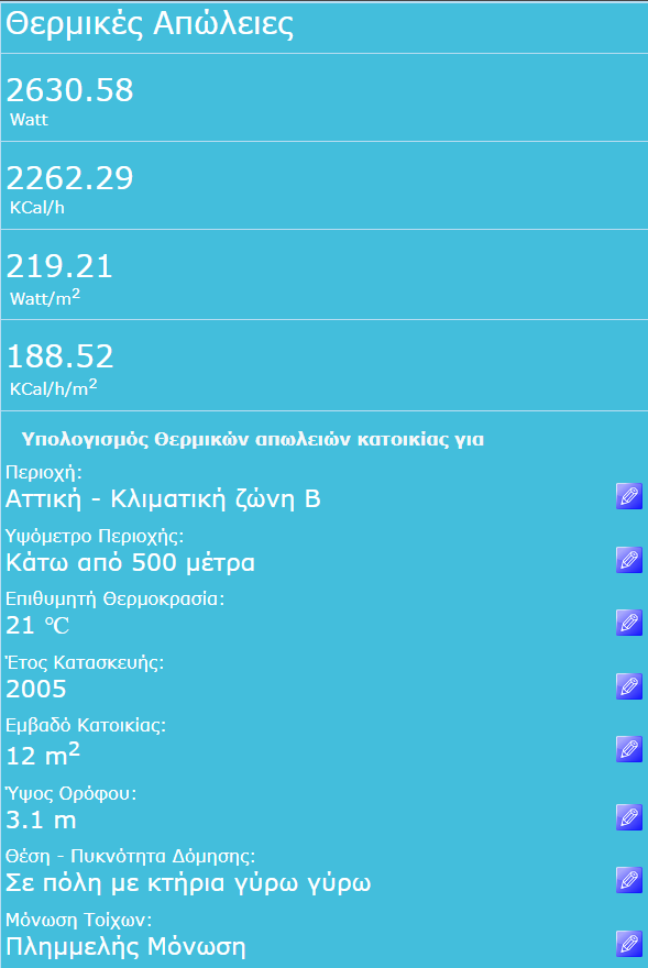

ο χώρος είναι 12 τμ. ημιυπαιθριος δυτική και νοτια πλευρα εκτεθημενη και ανατολικη και βορεια ειναι το υπολοιπο ειναι το διαμερισμα. το διαμερισμα ειναι στον 4ο και γυρω γυρω απο την πολυκατοικια έχει κενό μέχρι τα άλλα σπιτια που είναι μέχρι 2 ορόφους. αν πρέπει να αλλαξω κατι στις επιλογες πειτε μου, βασικη χρηση θα ειναι ψυξη. ευχαριστω για τη βοηθεια και ελπιζω σε προτασεις δοκιμασμενες...
30 λεπτά πριν, trelomam είπε
Έχεις 3 μπαλκονόπορτες και 3 παράθυρα σε 12τμ;

53 λεπτά πριν, liakjim είπε
 η ερωτηση λεει στο διαμερισμα οχι στο χωρο....image.png.ef2557de9e4b1b479d3075e50625508c.png image.png.508c1bd505a39818f97c7db44c6ba222.png
πρεπει να βαλω του χωρου;
