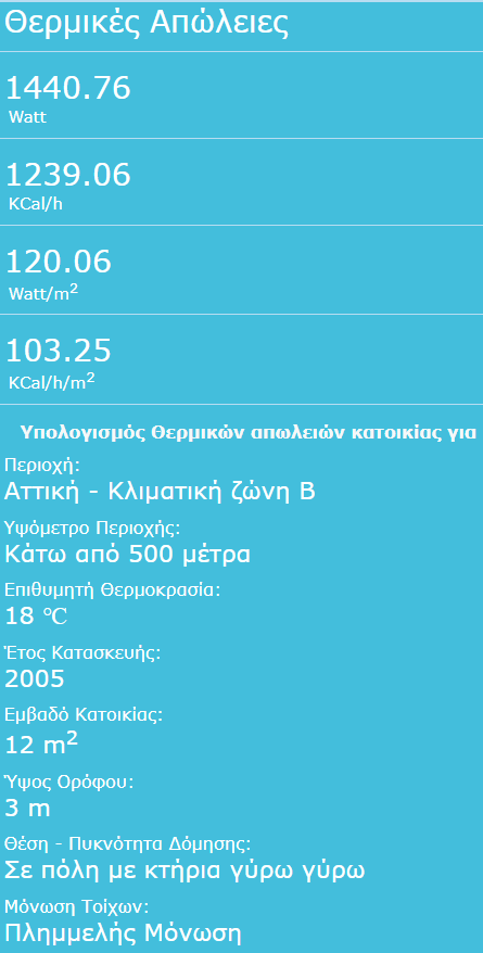

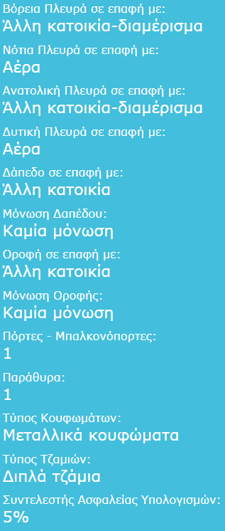

ο χώρος είναι 12 τμ. ημιυπαιθριος δυτική και νοτια πλευρα εκτεθημενη και ανατολικη και βορεια ειναι το υπολοιπο ειναι το διαμερισμα. το διαμερισμα ειναι στον 4ο και γυρω γυρω απο την πολυκατοικια έχει κενό μέχρι τα άλλα σπιτια που είναι μέχρι 2 ορόφους. αν πρέπει να αλλαξω κατι στις επιλογες πειτε μου, βασικη χρηση θα ειναι ψυξη. ευχαριστω για τη βοηθεια και ελπιζω σε προτασεις δοκιμασμενες...

  1. Ανώτατο διαθέσιμο ποσό : 700
  2. Νέα αγορά ή αντικατάσταση παλιού. Στη 2η περίπτωση αναφέρουμε το μοντέλο του παλιού κλιματιστικού και αν ήταν επαρκές / μάλλον οριακό / ανεπαρκές: NEO
  3. Επιθυμητό κατάστημα ή τύπος καταστήματος (πχ μεγάλη αλυσίδα που συνήθως έχουν αυξημένες τιμές αλλά έχουν ευκολίες πχ τρόπος πληρωμής με δόσεις, ανακύκλωση παλιού κλιματιστικού , δωρεάν εγκατάσταση κτλ): Αδιάφορο
  4. Χρήση κλιματιστικού προσδιορίζοντας αν είναι για αποκλειστική ψύξη, θέρμανση ή και τα δύο (πχ 20% ψύξη / 80% θέρμανση): 90% ψύξη / 10% θέρμανση
  5. Συχνότητα χρήσης πχ περιστασιακή πηγή ψύξης ή αποκλειστική πηγή ψύξης και θέρμανσης κτλ: 10% θέρμανση περιστασιακή, 90% χρηση σε ψύξη
  6. Αναφέρουμε αν έχουμε και αν μπορούμε να χρησιμοποιήσουμε και εναλλακτικό τρόπο θέρμανσης πχ λέβητας πετρελαίου : Ύπαρξη λειτουργικού λέβητα Φ.Α.
  7. Χώρος που θα τοποθετηθεί με προσδιορισμό αν θα είναι ενιαίος πχ σαλονοκουζίνα, υπνοδωμάτιο, τραπεζαρία κτλ : ημιυπαιθριος 12τμ.
  8. Τοποθεσία (πόλη και περιοχή αν είναι Αθήνα) , προσδιορίζοντας ελάχιστες και μέγιστες θερμοκρασίες (αν έχουμε κοντά μετεωρολογικό σταθμό από το https://meteo.gr/Gmap.cfm το λέμε), υψόμετρο και τυχόν ιδιαιτερότητες (πχ πάνω στη θάλασσα, ξηρό κλίμα κτλ): ο χώρος έχει νοτιο προσανατολισμό, η εξωτερική μονάδα θα είναι εκτεθειμένη στον νοτο.
  9. Απαραίτητα, επιθυμητά και αδιάφορα features πχ wifi, ιονιστής,  μεγάλη εγγύηση, αθόρυβο κτλ: Απαραίτητα μεγάλη εγγύηση, επιθυμητό να είναι αθόρυβο και να έχει wifi.
  10. Πληροφορίες περί μονώσεων, κουφώματα, ιδιαιτερότητες χώρου, προσανατολισμό, (πχ έντονη ηλιοφάνεια, ψηλοτάβανο, μαγαζί με ανοιχτές πόρτες κτλ): Καλούτσικες μονώσεις, ο χώρος έχει νοτιο προσανατολισμό, κουφώματα αλουμινίου με διπλά τζάμια χωρίς θερμοδιακοπή.
