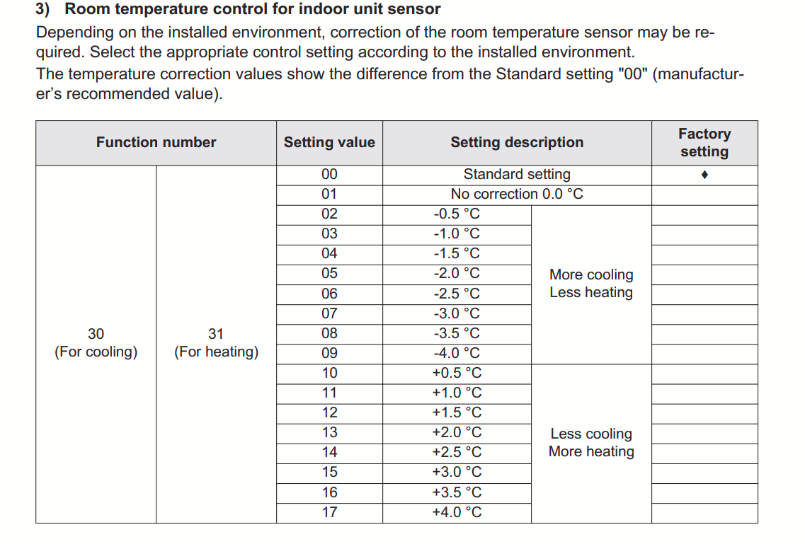

2 λεπτά πριν, tu-luba είπε
Ναι αλλά πως ακριβως δουλεύει αυτό στην πράξη
Δηλαδή αν το ρυθμίσω -2 πως θα συμπεριφερθεί αραγε?
Θα πατάς 28 και αν έχει offset από τη μάνα του +2 , αυτό θα κόβει όταν διαβάζει εκεί ψηλά 28.

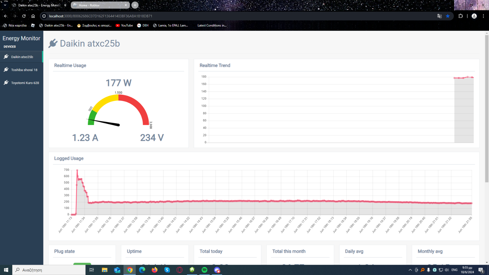

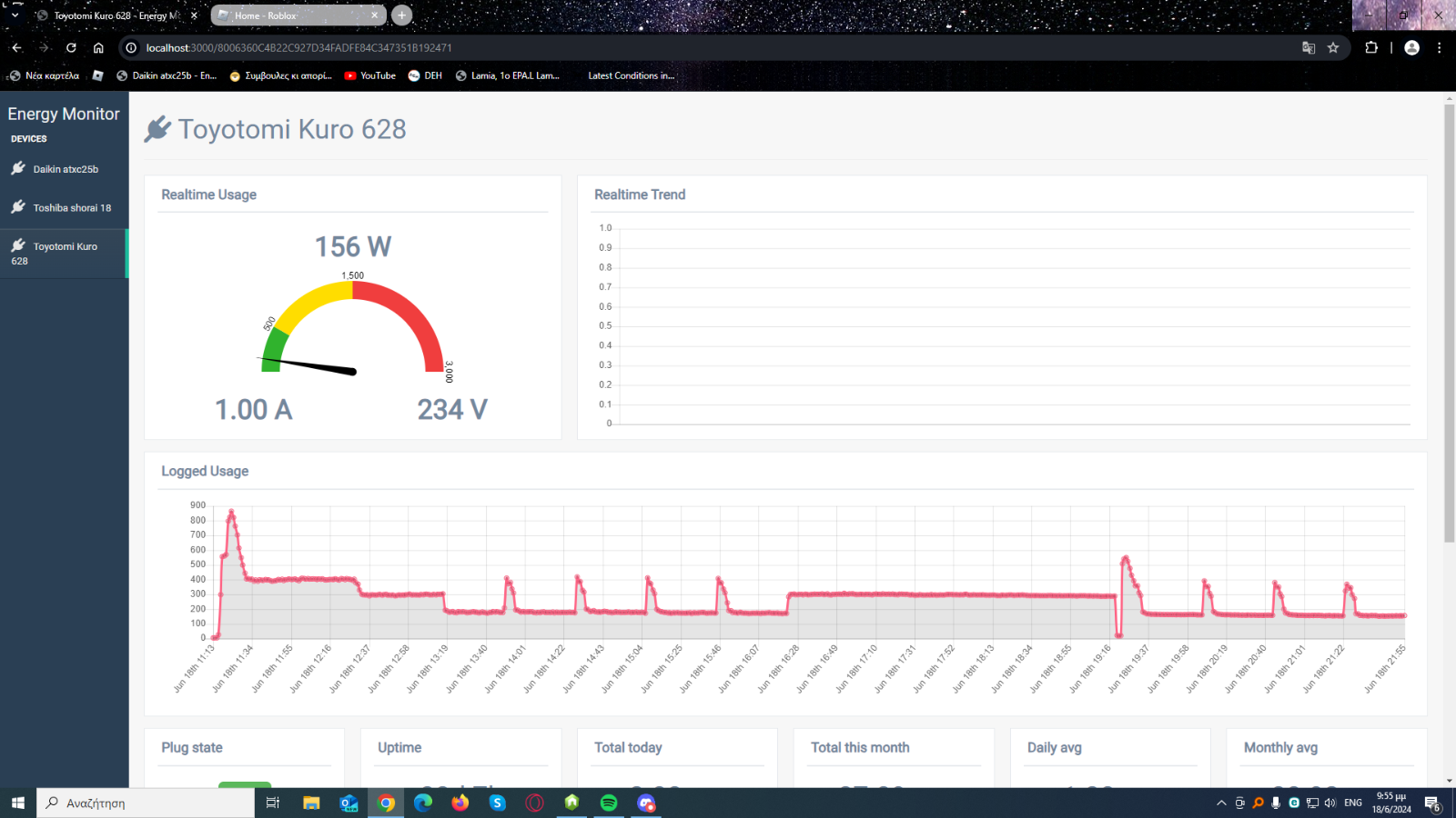

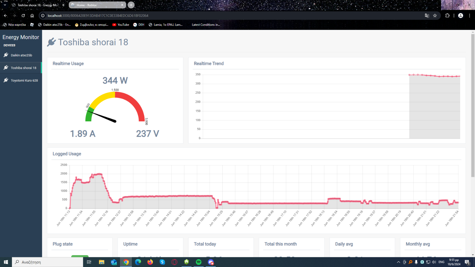

26 , χαλαρη μερα σημερα , θα ειχα μικροτερη καταναλωση εαν ειχα ανοιξει τα κλιματιστικα πιο νωρις image.png.872cd336664f4e6a4072d06cc8ae3639.pngimage.png.d287f653f877242c76b7189af8189adc.pngimage.png.a61fa40aac62f11baf411d25baca5373.png
Τα εχεις πολλες ωρες συνεχομενα ανοιχτα; Αν θυμαμαι καλα υπαρχουν περιοδοι που δεν τα κλεινεις καθολου;

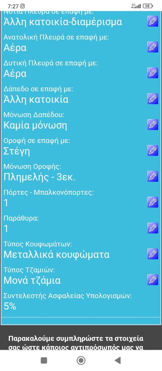

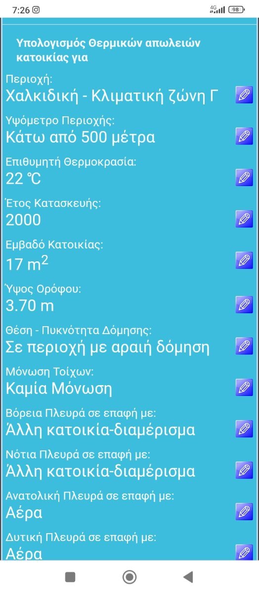

Θερμικές Απώλειες
6216.10Watt
5345.85KCal/h
103.60Watt/m2
89.10KCal/h/m2
Υπολογισμός Θερμικών απωλειών κατοικίας για
Περιοχή: Αττική - Κλιματική ζώνη Β Αλλαγή
Υψόμετρο Περιοχής: Κάτω από 500 μέτρα Αλλαγή
Επιθυμητή Θερμοκρασία: 23 ℃ Αλλαγή
Έτος Kατασκευής: 2008 Αλλαγή
Εμβαδό Κατοικίας: 60 m2 Αλλαγή
Ύψος Ορόφου: 3 m Αλλαγή
Θέση - Πυκνότητα Δόμησης: Μόνο/Πάνω στην ακτογραμμή Αλλαγή
Μόνωση Τοίχων: Καλή Μόνωση Αλλαγή
Βόρεια Πλευρά σε επαφή με: Aέρα Αλλαγή
Νότια Πλευρά σε επαφή με: Aέρα Αλλαγή
Ανατολική Πλευρά σε επαφή με: Aέρα Αλλαγή
Δυτική Πλευρά σε επαφή με: Άλλη κατοικία-διαμέρισμα Αλλαγή
Δάπεδο σε επαφή με: Μη θερμαινόμενο χώρο Αλλαγή
Μόνωση Δαπέδου: Πλημελής - 3εκ. Αλλαγή
Οροφή σε επαφή με: Άλλη κατοικία Αλλαγή
Μόνωση Οροφής: Πλημελής - 3εκ. Αλλαγή
Πόρτες - Μπαλκονόπορτες: 3 Αλλαγή
Παράθυρα: 5 Αλλαγή
Τύπος Κουφωμάτων: Μεταλλικά κουφώματα Αλλαγή
Τύπος Τζαμιών: Διπλά τζάμια Αλλαγή
Συντελεστής Ασφαλείας Υπολογισμών: 5%

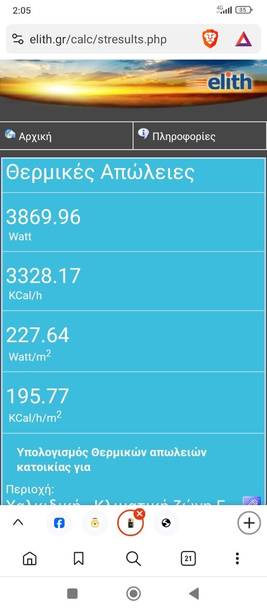

2 λεπτά πριν, Vene3 είπε
Έκανα το ερωτηματολόγιο αλλά δεν μου αφήνει τα αποτελέσματα να ανεβάσω, είναι ανεβασμένα πιο πριν φιλαράκι μου
Τα κλείνω όταν η εξωτερική θερμοκρασία πέσει κάτω από 28

Αυτά τα 2 προσπαθώ να καταλάβω τι αλλάζουν στην συμπεριφορά για να τα ρυθμίσω κατά το δοκούν.
Εγω το ερμηνευω ως 'διορθωση/αντισταθμιση' θερμοκρασιας' δλδ απο την επιθυμητη που οριζεις, πόσους βαθμους διαφορά να υπολογιζει ο αισθητηρας της εσωτερικης για να 'ισοφαριζει' την επιθυμητη (λογο θεσης του αισθητηρα), και να κοβει. Πχ, αν κατεβαζαμε τον αισθητηρα με καποιο τροπο 1μ κατω, ισως το compensate να επρεπε να ρυθμιστει στο 0. Αν τον κολλαγαμε στο ταβανι, ισως το διπλασιο απο οτι ειναι default. Το + ή - δεν ξερω ακομα σε ποια θερμοκρασια κανει αναφορα, επιθυμητη ή αισθητηρα. Θα τα δομικασω.
Δεν νομιζω οτι ειναι offset.
Συγνώμη για την ταλαιπωρία. Αλλά δεν ξέρω και πολύ καλά να χειρίζομαι το φόρουμ. Παρακάτω είναι απαντήσεις μου
Ερωτηματολόγιο Αγοράς Κλιματιστικού (V3)
  1. Ανώτατο διαθέσιμο ποσό :500
  2. Νέα αγορά ή αντικατάσταση παλιού. Στη 2η περίπτωση αναφέρουμε το μοντέλο του παλιού κλιματιστικού και αν ήταν επαρκές / μάλλον οριακό / ανεπαρκές:νέα αγορά
  3. Επιθυμητό κατάστημα ή τύπος καταστήματος (πχ μεγάλη αλυσίδα που συνήθως έχουν αυξημένες τιμές αλλά έχουν ευκολίες πχ τρόπος πληρωμής με δόσεις, ανακύκλωση παλιού κλιματιστικού , δωρεάν εγκατάσταση κτλ): θα βόλευε με δόσεις αλλά τα δίνω και μετρητά. Αδιάφορο
  4. Χρήση κλιματιστικού προσδιορίζοντας αν είναι για αποκλειστική ψύξη, θέρμανση ή και τα δύο (πχ 20% ψύξη / 80% θέρμανση): ψύξη θέρμανση
  5. Συχνότητα χρήσης πχ περιστασιακή πηγή ψύξης ή αποκλειστική πηγή ψύξης και θέρμανσης κτλ: όλο το χρόνο ψύξη θέρμανση.
  6. Αναφέρουμε αν έχουμε και αν μπορούμε να χρησιμοποιήσουμε και εναλλακτικό τρόπο θέρμανσης πχ λέβητας πετρελαίου. Δεν έχει τίποτα
  7. Χώρος που θα τοποθετηθεί με προσδιορισμό αν θα είναι ενιαίος πχ σαλονοκουζίνα, υπνοδωμάτιο, τραπεζαρία κτλ : ενιαίος χώρος.  γραφείο
  8. Τοποθεσία (πόλη και περιοχή αν είναι Αθήνα) , προσδιορίζοντας ελάχιστες και μέγιστες θερμοκρασίες (αν έχουμε κοντά μετεωρολογικό σταθμό από το https://meteo.gr/Gmap.cfm το λέμε), υψόμετρο και τυχόν ιδιαιτερότητες (πχ πάνω στη θάλασσα, ξηρό κλίμα κτλ)
  9. https://penteli.meteo.gr/stations/kassandreia/ ίσως να είναι λίγο πιο χαμηλά. Είμαι μέσα στην Κασσανδρεία.
  10. Απαραίτητα, επιθυμητά και αδιάφορα features πχ wifi, ιονιστής,  μεγάλη εγγύηση, αθόρυβο κτλ: εντελώς αδιάφορο.
  11. Πληροφορίες περί μονώσεων, κουφώματα, ιδιαιτερότητες χώρου, προσανατολισμό, (πχ έντονη ηλιοφάνεια, ψηλοτάβανο, μαγαζί με ανοιχτές πόρτες κτλ). Ύψος 3.70 από πάνω στέγη με κεραμίδια, στο ταβάνι μόνωση με ένα τύπου φελιζολ. Από κάτω μαγαζί με κίνηση χειμώνα καλοκαίρι. Από την μια μεριά σπίτι που κατοικείται από την άλλη γραφείο άδειο.
  12. Τέλος για να δοθεί μια αίσθηση του χώρου, αναφέρουμε τις απώλειες του χώρου μας με χρήση του παρακάτω εργαλείου ΥΠΟΛΟΓΙΣΜΟΥ ΘΕΡΜΙΚΩΝ

48 λεπτά πριν, BrunoB είπε
Το ίδιο πράγμα λες.
Το έχει και το fujitsu αυτό

Αν έχεις τη δυνατότητα , ανέβα λίγο στο μπάτζετ ώστε να πας στο daikin atxc35d / toshiba yukai 13K / toshiba arata 13K.
3 λεπτά πριν, liakjim είπε
Το ίδιο πράγμα λες.
DAIKIN ATXC35D/ARXC35D SIESTA ΚΛΙΜΑΤΙΣΤΙΚΟ 12.000BTU αυτό το βρήκα με 550 μετρητά να το τσιμπήσω δλδ;
