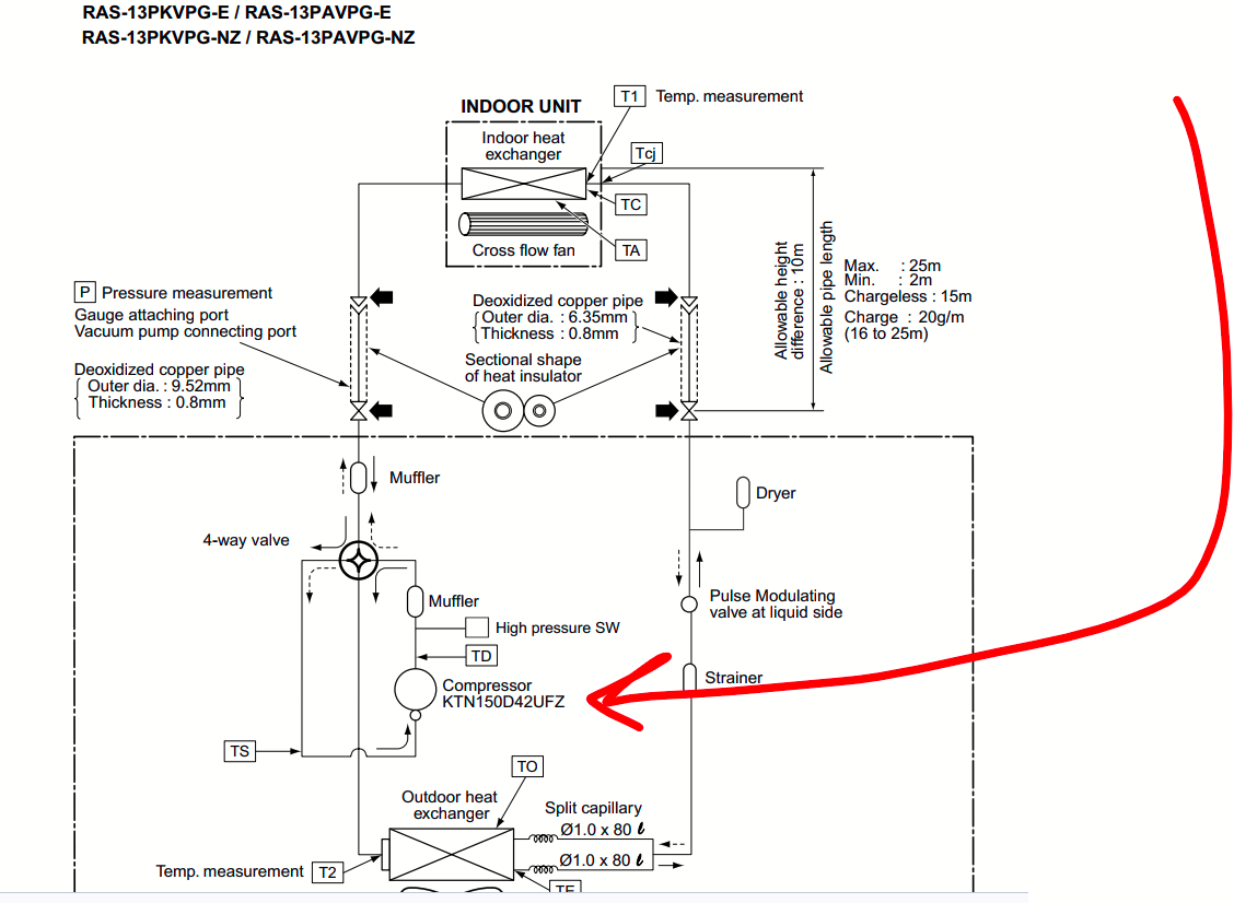

Φρέσκο φρέσκο μοντέλο  αν και η τιμή είναι τσιμπημένη ακόμα. (Φανταζομαι πως σε 1-2 χρονια θα πεσει στα επίπεδα του Daisekai 9) Ίσως το καλύτερο ποιοτικά μετά το Ururu?  Τα daisekai δε νομίζω ότι έχουν gmcc συμπιεστη;
Τσιμπημένη τιμή έχει και το Mitsubishi Heavy Industries SRK-ZTL-W (ή αλλιώς Plus Series) που από ότι έχω καταλάβει (και συμφωνα με το PDF των προϊόντων), είναι ένα level ποιο κάτω από τα  SRK-ZR/SRK-ZSX (Diamond Series), αλλά παρόλα αυτά είναι ποιο ακριβό.
Τα 9 έχουν gmcc, οπότε θα μου έκανε εντύπωση αν τα 10άρια δεν έχουν (δεν μπόρεσα να τα βρω).
πχ
image.png.18505ea806a69f2a704415d9629c28a6.pnghttps://areacooling.com/p/ktn150d42ufz/
πχ
Σε τόσο μικρό χώρο που λογικά θα έχει λίγες απώλειες, ιδανικά θα έβαζα perfera. Για vfm κοίτα το tcl miracle iii , προσέχοντας να αποφύγεις τα καταστήματα που αναφέρονται στο tclgreece.gr . Από τι λίστα σου θα έβαζα το midea.
Στα μικρά μοντέλα, έχει αναφερθεί ότι τα perfera κατεβαίνουν στα 60-70W και έχουν παραπάνω χαρακτηριστικά, οπότε θα τα έβαζα ένα κλικ πάνω από τα edge, περίπου σαν τα daisekai.
