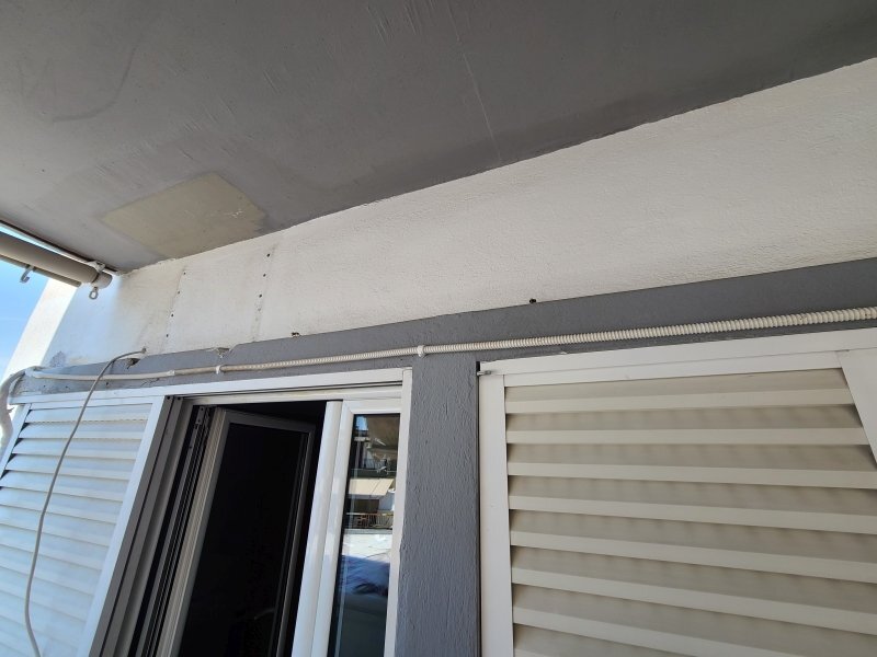

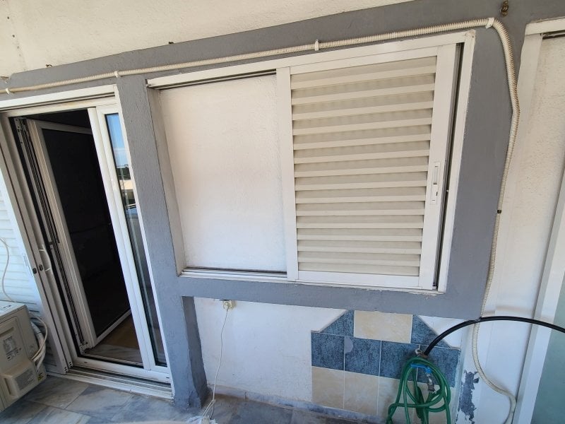

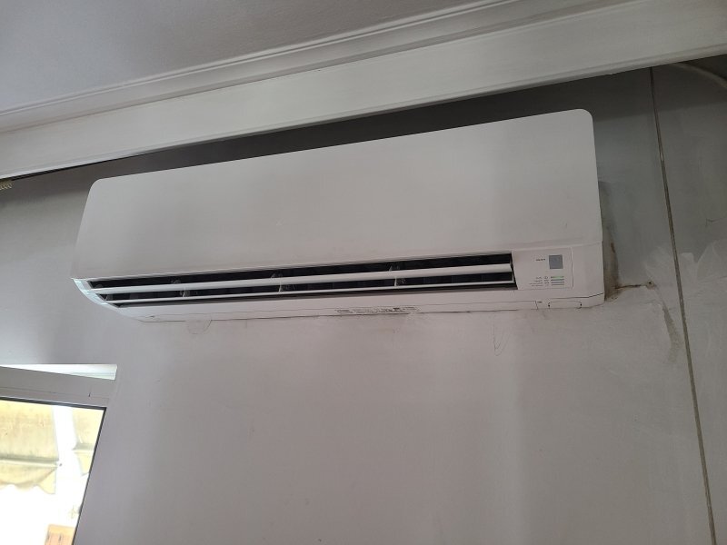

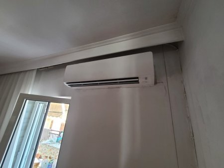

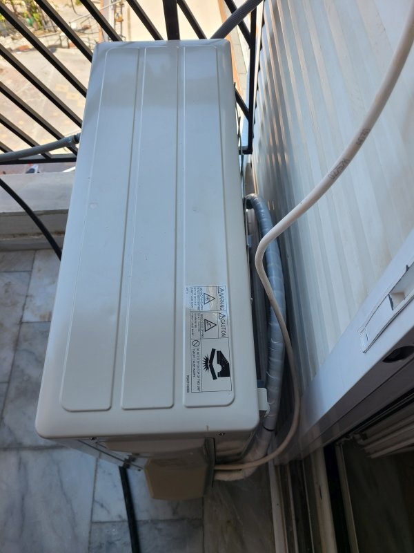

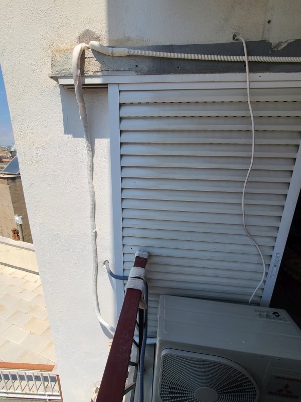

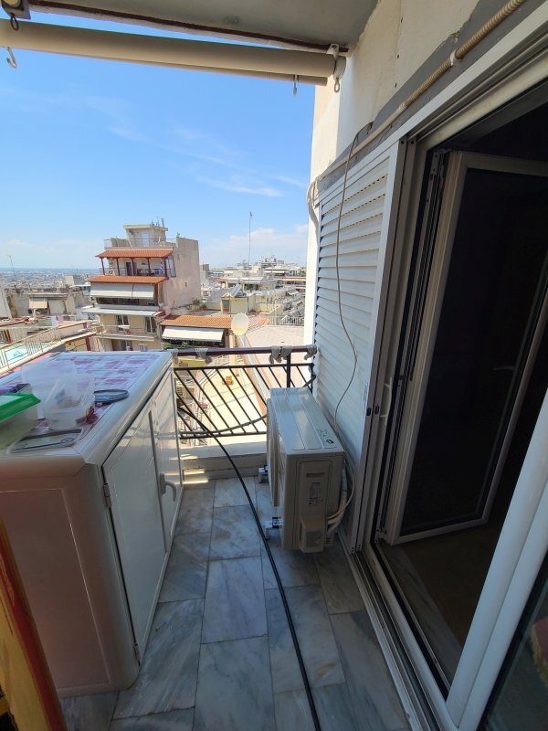

Καλησπέρα σας, τελικά περάστηκε το κλιματιστικό και έγινε η εγκατάσταση. Από τεχνικής πλευράς περάστηκε ορθά όπως έβλεπα. Τώρα ως όπτικο αποτέλεσμα το αφήνω σε σας να δείτε και να μου πείτε την γνώμη σας.
Σημειωτέον θα χρειαστεί να κάνω προέκταση του εξωτερικού καλωδίου ρεύματος και επίσης εσωτερικά να μπει μια πρίζα για να συνδεθεί το κλιματιστικό με πρίζα και με μια tapo και όχι απευθείας στο κουτί των καλωδίων ρεύματος όπως γίνεται τώρα.
Όπως φαίνεται στην 6η εικόνα το κουτί των καλωδίων ρεύματος είναι μισοκαλυμένο κάτω από το κλιματιστικό ακριβώς. Αυτό μπορεί να ανοίξει εύκολα ή θα γίνει δύσκολη διαδικασία;

2 λεπτά πριν, oleff είπε
Δεν έχει πολύ χώρο μπροστά και πίσω η εξωτερική μονάδα να αναπνέει
Εγω θα το γύριζα την πλάτη του προς το κάγκελο αλλα δεν ξερω αν θα είχε κάποιο θέμα, ας πούνε οι πιο έμπειροι.
Παναγίτσα μου. Άθλια λεπτή χαλκοσωλήνα, εξωτερική μονάδα κολλητή στον τοίχο, αποχέτευση άθλια 10 μέτρα να φαίνεται. @Klausx τι λες;
1 ώρα πριν, liakjim είπε
Είναι όντως μία πολύ πρόχειρη εγκατάσταση, η εξωτερική μονάδα είναι σε λάθος θέση. Ίσως να ήταν καλύτερα να είχε γίνει μία προμέτρηση ώστε να επιλέξει κάποιο μοντέλο που να χωράει πάνω όπως το παλιό αν και υπήρχε εναλλακτική με βάση που πιάνει στο ταβάνι ή με inox ντίζες.
Αν είσαι στο ενοίκιο δεν αξίζει να το πειράξεις αλλιώς είναι κρίμα να έδωσες τόσα χρήματα για ένα καλό μηχάνημα αλλά να πήρες εγκατάσταση που κάνουν σε παράγκες.

6 λεπτά πριν, Klausx είπε
Και να φανταστείς, ο "μάστορας" του καυχιόταν στο τηλέφωνο ως ο σούπερ ντουπερ ψυκτικός....
