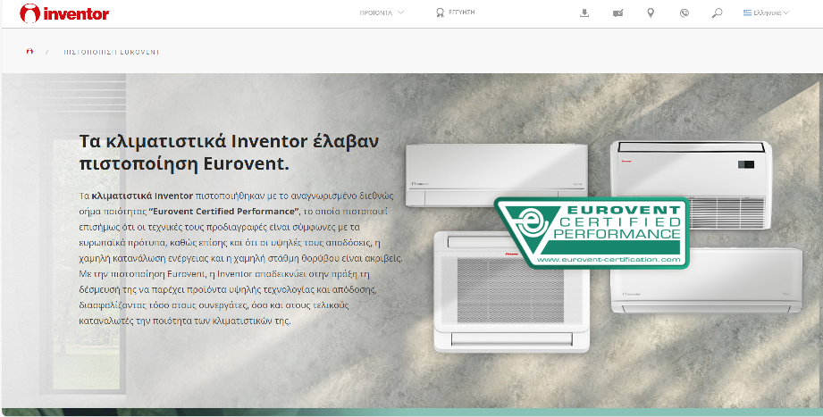

19 λεπτά πριν, tu-luba είπε
Διαβασα οτι τα inventor πηραν πιστοποιηση eurovent και μου εκανε μεγαλη εντυπωση.
Στα Haier φασόν πχ στο dark. Έχεις δει και άλλα;

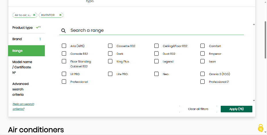

Μόλις τώρα, Petros Electron είπε
Για έμενα (γνώμη μου) παρε Inventor, ειχα βάλει στην μανα μου ενα, και εγώ έχω και ψυγείο Inventor, και καταψύκτη επίσης έχουμε μείνει πολύ ευχαριστημένοι.
Καμία σχέση τα κλιματιστικά με τα ψυγεία.
Επεξ/σία από liakjim
5 λεπτά πριν, liakjim είπε
Δεν επιμένω, δεν ξέρω. Εγω γενικά έγραψα την άποψη μου (σαν εταιρία) . Εχεις κάποια αναφορά για αυτο το θεμα για να βρω περισσότερες πληροφορίες?
7 λεπτά πριν, liakjim είπε
Ολη η σειρά
Επεξ/σία από tu-luba
5 λεπτά πριν, tu-luba είπε
Ολη η σειρά
Super!

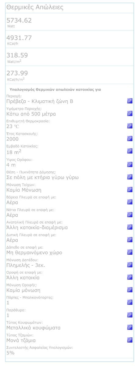

1 ώρα πριν, dimis_pj είπε
καλημέρα παιδιά..θέλω μια βοήθεια για να επιλέξω κάτι σχετικά φθηνό για τα βασικά...
  1. Ανώτατο διαθέσιμο ποσό : 500 ευρώ
  2. Νέα αγορά ή αντικατάσταση παλιού. Στη 2η περίπτωση αναφέρουμε το μοντέλο του παλιού κλιματιστικού και αν ήταν επαρκές / μάλλον οριακό / ανεπαρκές: αντικατάσταση παλιού fujitec 20ετιας
  3. Επιθυμητό κατάστημα ή τύπος καταστήματος (πχ μεγάλη αλυσίδα που συνήθως έχουν αυξημένες τιμές αλλά έχουν ευκολίες πχ τρόπος πληρωμής με δόσεις, ανακύκλωση παλιού κλιματιστικού , δωρεάν εγκατάσταση κτλ): δεν έχω επιθυμητό κατάστημα γιατί στην επαρχία έτσι κι αλλιώς δεν προσφέρουν δωρεάν εγκατάσταση
  4. Χρήση κλιματιστικού προσδιορίζοντας αν είναι για αποκλειστική ψύξη, θέρμανση ή και τα δύο (πχ 20% ψύξη / 80% θέρμανση): 60% ψύξη/40% θέρμανση
  5. Συχνότητα χρήσης πχ περιστασιακή πηγή ψύξης ή αποκλειστική πηγή ψύξης και θέρμανσης κτλ: καθημερινά τις ώρες 8:30-15:30 για ψύξη το καλοκαίρι και θέρμανση το Χειμώνα
  6. Αναφέρουμε αν έχουμε και αν μπορούμε να χρησιμοποιήσουμε και εναλλακτικό τρόπο θέρμανσης πχ λέβητας πετρελαίου: όχι
  7. Χώρος που θα τοποθετηθεί με προσδιορισμό αν θα είναι ενιαίος πχ σαλονοκουζίνα, υπνοδωμάτιο, τραπεζαρία κτλ : γραφείο 18 τετραγωνικά
  8. Τοποθεσία (πόλη και περιοχή αν είναι Αθήνα) , προσδιορίζοντας ελάχιστες και μέγιστες θερμοκρασίες (αν έχουμε κοντά μετεωρολογικό σταθμό από το https://meteo.gr/Gmap.cfm το λέμε), υψόμετρο και τυχόν ιδιαιτερότητες (πχ πάνω στη θάλασσα, ξηρό κλίμα κτλ): Πρέβεζα, από 7 βαθμούς το Χειμώνα έως και 38 βαθμούς το Καλοκαίρι, παραθαλάσσια πόλη
  9. Απαραίτητα, επιθυμητά και αδιάφορα features πχ wifi, ιονιστής,  μεγάλη εγγύηση, αθόρυβο κτλ: ιονιστής, wifi
  10. Πληροφορίες περί μονώσεων, κουφώματα, ιδιαιτερότητες χώρου, προσανατολισμό, (πχ έντονη ηλιοφάνεια, ψηλοτάβανο, μαγαζί με ανοιχτές πόρτες κτλ): πρόσοψη με τζαμαρία, δεν το χτυπάει ήλιος καμία ώρα της ημέρας
  11. Θερμικές Απώλειες
  12. 5734.62Watt
  13. 4931.77KCal/h
  14. 318.59Watt/m2
Έχω καταλήξει σε αυτά..προτείνετε κάποιο από αυτα ή κάποιο άλλο;

Σωστά είναι. Το παλιό κλιματιστικό ήταν επαρκές; Πόσα btus ήταν;
Το λέω γιατί έχουν βγει απώλειες για 18άρι και εσύ ρωτάς για 9άρια και έχω μπερδευτεί.

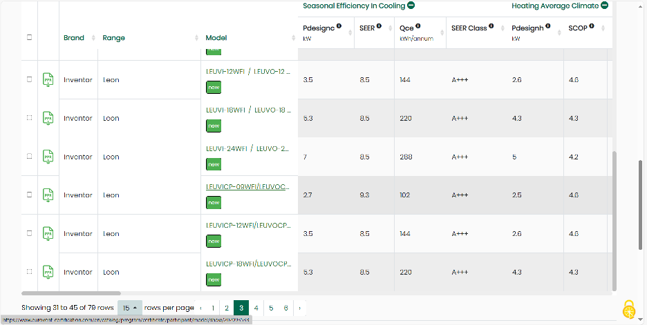

To LEUVI-09WFI / LEUVO-09 πχ. που μου πρότεινες να πάρω (και πήρα) 9.5 seer η Inventor, 9.3 η Eurovent.
17 λεπτά πριν, liakjim είπε

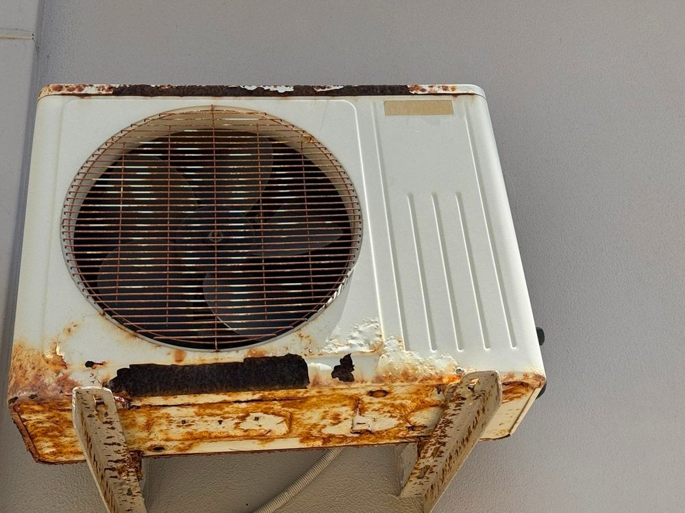

Ε ρώτησα για 9αρι γιατί είναι μικρό γραφείο/πρώην κατάστημα ισόγειο και έχει ένα κλιματιστικό που είναι 20ετίας με σκουριασμένη εντελώς την εξωτερική μονάδα..οπότε δεν το έχω δουλέψει για να σου πω αν ήταν επαρκές..ούτε θέλω να το τσεκάρω έτσι που είναι...να παω τουλαχιστον για 12αρι δηλαδη... καποιο από αυτα που έστειλα το προτείνεις αλλά σε παραπάνω btu;
Βγαίνει πιο πάνω από το midea all easy pro!
