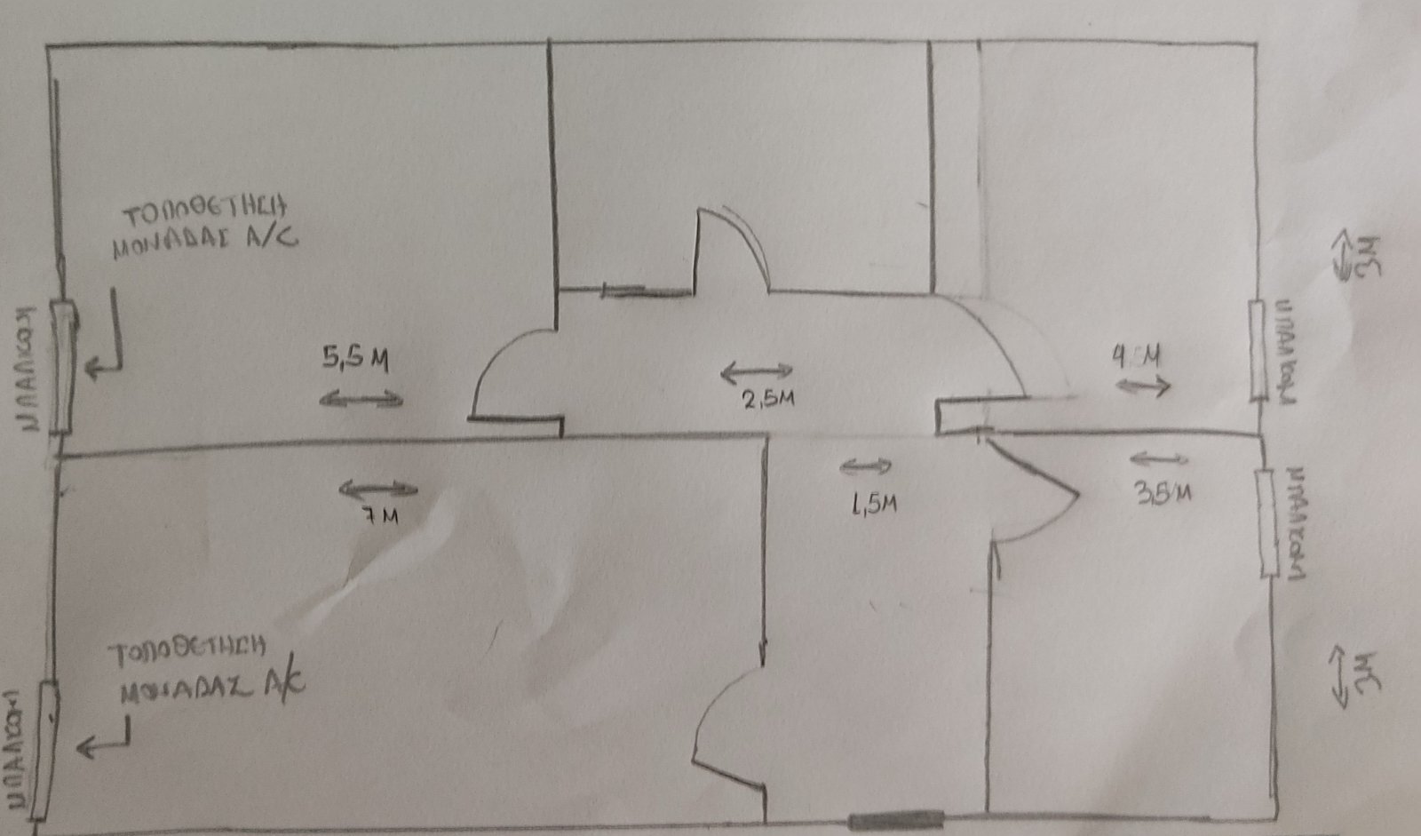

Ότι καλύτερο μπόρεσα να κάνω. + - στο περίπου έτσι..😆
21 λεπτά πριν, Vrossi46 είπε

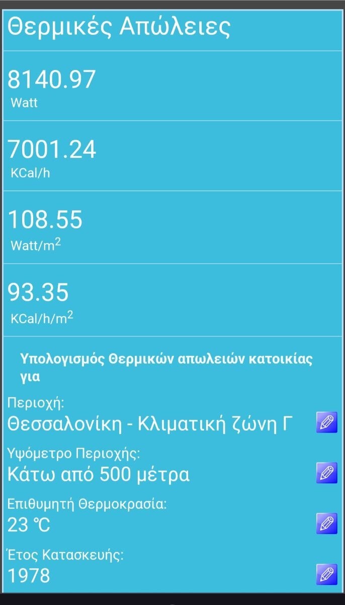

Ωραία , τώρα εκκρεμεί να μας παραθέσεις τις απώλειες ανά χώρο και όχι όλο το σπίτι σύμφωνα με τις οδηγίες στο γνωστό λινκ . Προσοχή στις οδηγίες.

Είχα δοκιμάσει και θέρμανση όπου σε 5' τα είχε κάνει όλα έρημο , αλλά ο @Klausx μου έβαλε (δικαίως) χέρι οπότε το έκανα για πιο πολύ χρόνο.
Στο λινκ που έκανα πριν για τις απώλειες όλου του σπιτιού; Πως θα γίνει ανά χώρο;
3 λεπτά πριν, Vrossi46 είπε
Έλα βρε, όπου σε ρωτάει θα βάλεις τα δεδομένα του συγκεκριμένου χώρου, πχ
κλιματιστικό 1: 30τμ, 1 πόρτα, εκτεθειμένο από εδώ κτλ
κλιματιστικό 2 : 20τμ, 1 μπαλκονόπορτα, εκτεθειμένο από την άλλη κτλ
Άρα 2 φορές απώλειες. Δες λίγο τις οδηγίες, τα λέμε αναλυτικά. Αν σκαλώσεις πάλι μιλάμε. Βάλε όλες τις απαντήσεις να δούμε για κανά λαθάκι.
