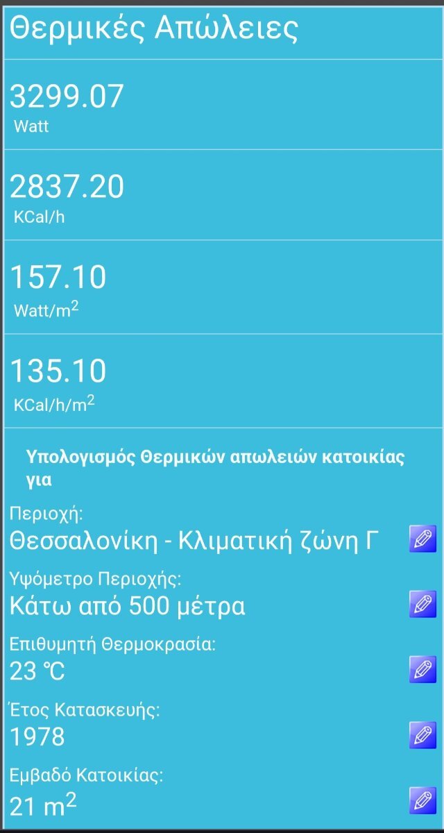

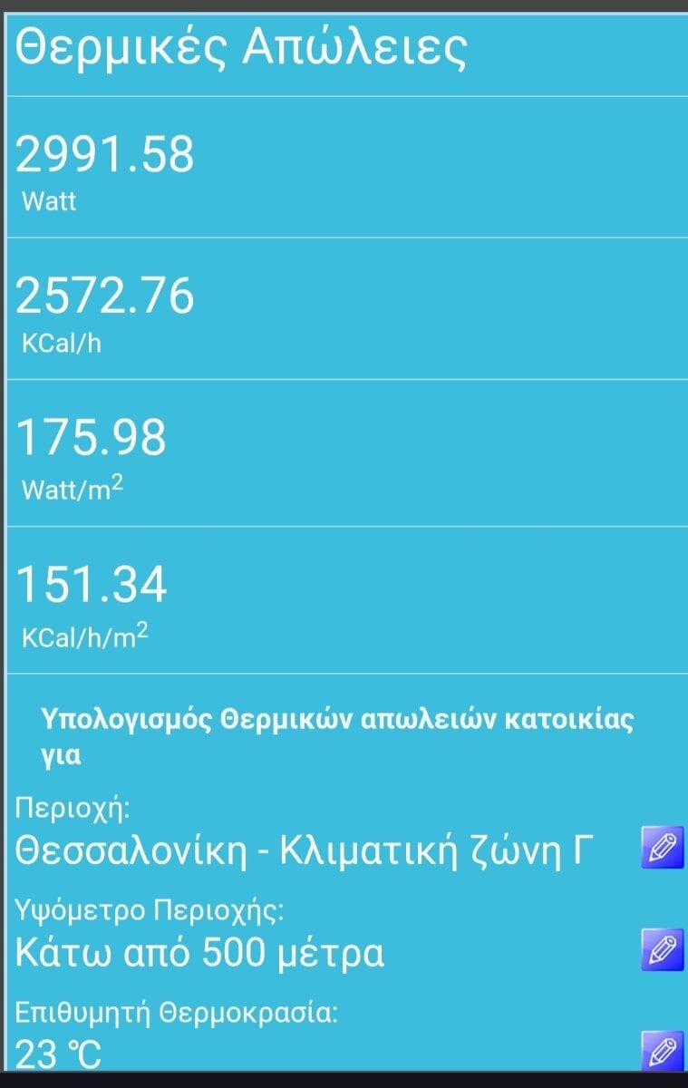

4 λεπτά πριν, liakjim είπε
Έλα βρε, όπου σε ρωτάει θα βάλεις τα δεδομένα του συγκεκριμένου χώρου, πχ
κλιματιστικό 1: 30τμ, 1 πόρτα, εκτεθειμένο από εδώ κτλ
κλιματιστικό 2 : 20τμ, 1 μπαλκονόπορτα, εκτεθειμένο από την άλλη κτλ
Άρα 2 φορές απώλειες. Δες λίγο τις οδηγίες, τα λέμε αναλυτικά. Αν σκαλώσεις πάλι μιλάμε. Βάλε όλες τις απαντήσεις να δούμε για κανά λαθάκι.
Ναι, οκ αλλά πρέπει να βάλω μόνο το δωμάτιο στο οποίο θα τοποθετηθεί το κλιματιστικό η όλο θεωρητικά τον χώρο που θα είναι ανοιχτός;; Για να το κάνω σωστά σε ρωτάω μη σε ζαλίζω όλη την ώρα.😛
  • Απαντ. 13k
1 λεπτό πριν, Vrossi46 είπε
Μόνο τον χώρο (δωμάτιο) που θα είναι.
Επεξ/σία από liakjim

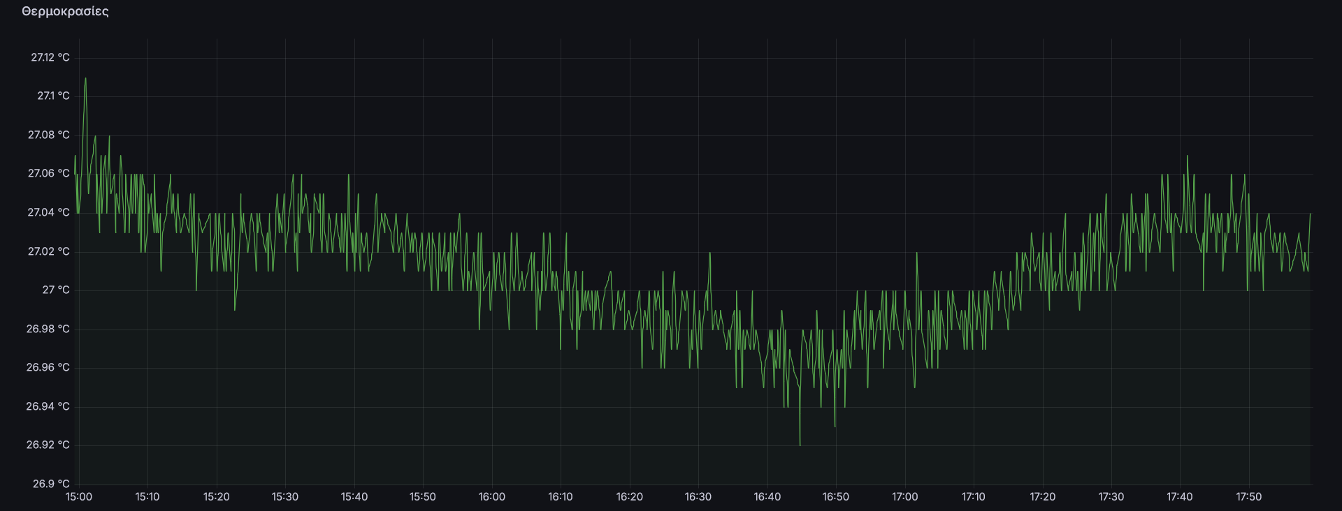

28 λεπτά πριν, Klausx είπε
Απλά δεν είναι τόσο άμεσο όσο στην ροή του αέρα.
atxc25b με 27C ρύθμιση . Είναι 0,05C εκεί γύρω, πόση άλλη ακρίβεια χρειάζεσαι;

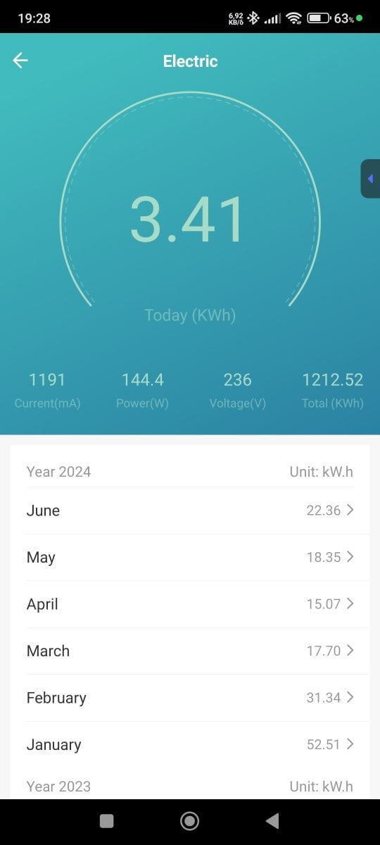

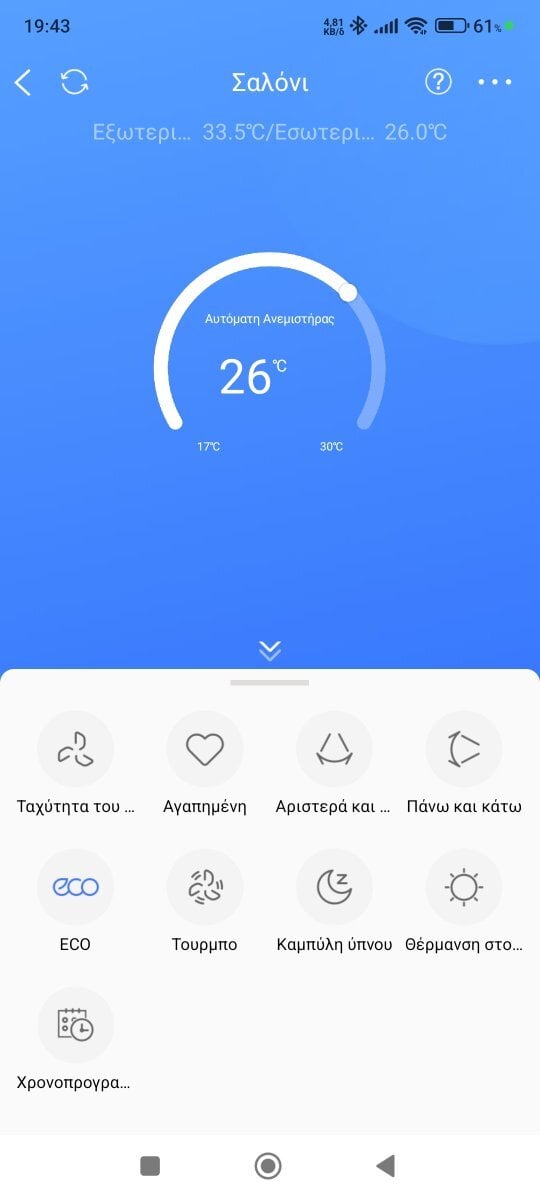

Inventor passion pro II (P7MVI-12Wifi). Προφανώς 12αρι. Αυτό που ακουγόταν το μοτέρ ανεμιστήρα.
Αυτή την ώρα.
Εξωτερικη: 34° (μέτρηση από την εφαρμογή δλδ τον αισθητήρα της εξωτερικής μονάδας, άλλο θερμόμετρο ψηφιακό γράφει 35°)
Εσωτερική: 26° (από τηλεχειριστήριο αλλά και
από ψηφιακό θερμόμετρο χώρου)
Ζήτηση: 26°
Σε λειτουργία follow me, με περσίδες επάνω
Κατανάλωση: 260W
Κατανάλωση σε ECO mode μέσω app: ~145W (μισή ώρα τώρα σταθερά)
Το αναφέρω για την ιστορία μιας και είναι παλιό μοντέλο που δεν κυκλοφορεί, οπότε ίσως να μην πολυενδιαφερει, αλλά νομίζω είναι καλή η λειτουργία του.
Ίσως οι ρυθμίσεις φανούν χρήσιμες.
Εννοείται ότι μέχρι να πιάσει τη θερμοκρασία, είχαμε τα θέματά μας, αλλά, με αυτές τις ρυθμίσεις, σταμάτησαν τα on/off και η κατανάλωση είναι σε αποδεκτά επίπεδα.
Χάρηκα και είπα να το γράψω. Τι λέτε;

4 ώρες πριν, physnik είπε
Αυτή την ώρα.
Ζήτηση: 26°
Κατανάλωση: 260W
Screenshot_2024-06-22-19-28-50-505_com_tuya.smartlife.jpg.5fd69e1c2d37e59739873f91d643016f.jpgScreenshot_2024-06-22-19-43-21-099_com.midea.aircondition.jpg.7aa58b1a0e9a7fc585c2f58a17b7ff53.jpg
Επιβεβαιώνω ότι το eco ρίχνει στο μισό την κατανάλωση και στο δικό μου carrier crystal II , με ένα τίμημα όμως. Μου ανεβάζει την ταχύτητα ανεμιστήρα και το ακούω ενώ αργεί να ακούσει αν κόψει. Κοινώς υπερθερμαίνει τον χώρο κάποια στιγμή, νομίζω ότι είναι σαν να έχεις sleep.
