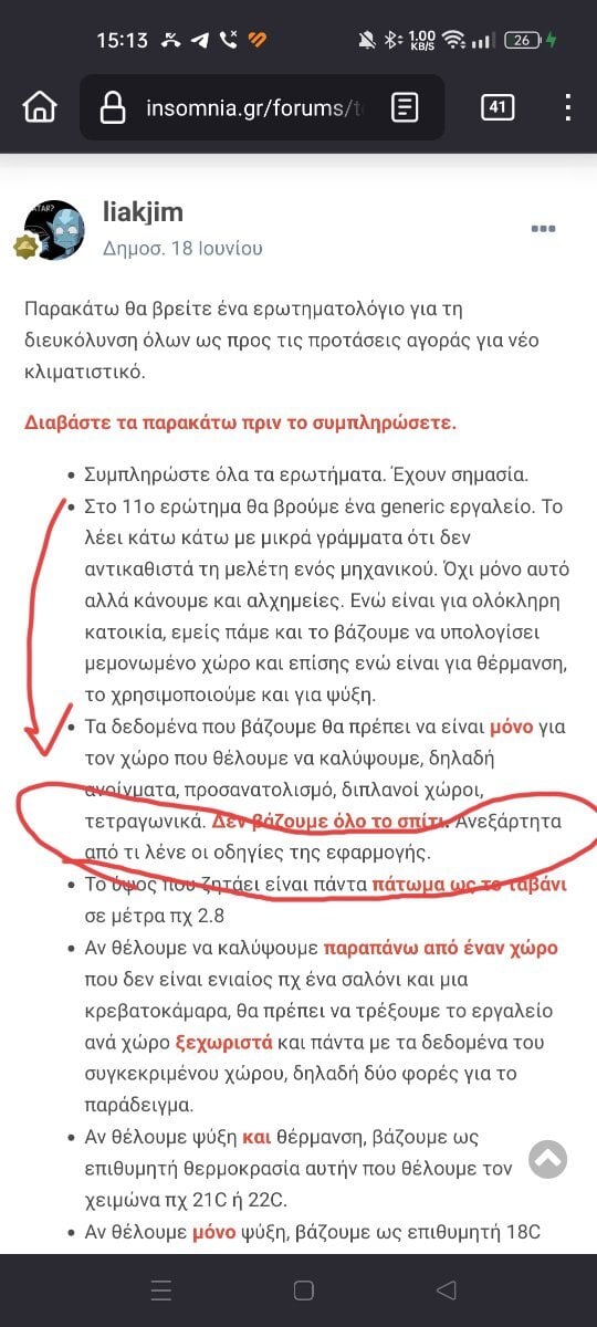

Καλησπερα
Ειμαι μεταξυ των παρακατω μοντελων, ή 12000 ή 16000/18000 BTU θα δουμε κυριως για ψυξη μιας και εχω και τζακι και φυσικο αεριο. ΚΑταλαβαινω οτι δεν ειναι τεραστια η διαφορα εξοικονομησης στη διαρκεια ζωης του κλιματιστικου οποτε η αξιοπιστια και το wifi ειναι πραγματα που με ενδιαφερουν. επισης η μοναδα μπορει να τοποθετηθει μονο σε τοιχο.
Κουζινα 20 m2 για να δινει και στα δωματια (2 δωματια= 15 + 15 m2)
Καμια μονωση στο σπιτι .Διαμερισμα διαμπερες με ξυλινα παραθυρα για την ωρα (περιμενω το εξοικονομω για να το φτιαξω)
Εχω κλιματιστικο στο Σαλονι 50 m2 ηδη.
Αυτα που εχω μπανισει τωρα με τις προσφορες ειναι τα παρακατω:
- Toshiba Yukai
- Toshiba Haori
Mitsubishi Heavy ZSX W/B
-Mitsubishi Heavy ZS WiFi
-Fujitsu KE Series ASYG
-Fujitsu KG Series ASYG
Εχετε να κανετε καποιο comment? Στον υπολογισμο watt βαζουμε τους τοιχους του σπιτιου ή του δωματιου?
Εχετε καποια αλλη προταση?
Ευχαριστω εκ των προτερων
12 λεπτά πριν, babyonboard είπε
Τους εξωτερικούς τοίχους του χώρου που θα μπει.
