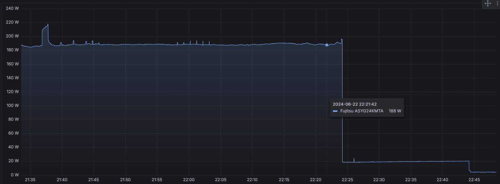

Στις 23/6/2024 στις 12:25 ΠΜ, liakjim είπε
Σήμερα πέτυχα το asyg24kmta σε χαμηλή κατανάλωση ( με 29C έξω λίγο πριν το κλείσω)

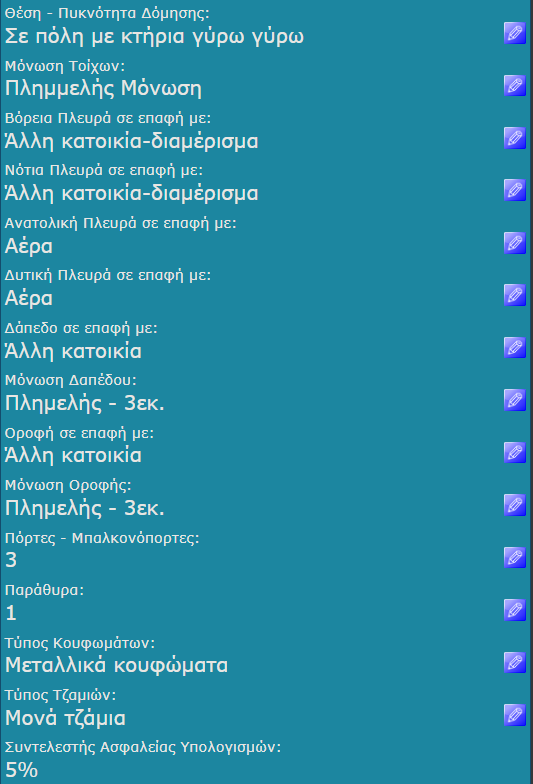

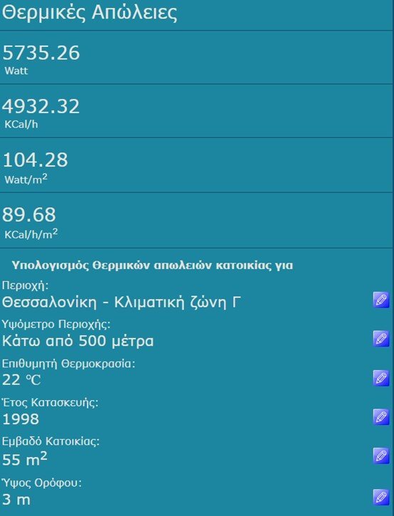

Καλημέρα σε όλους.
Να ξεκινήσω ευχαριστώντας και ταυτόχρονα συγχαίροντας τους «θαμώνες» του συγκεκριμένου θέματος του forum και ειδικά εκείνους που με την εμπειρία τους διαθέτουν προσωπικό χρόνο για να απαντούν σε ερωτήσεις και να μας κατατοπίζουν σχετικά με το ιδιαίτερα σημαντικό θέμα της αγοράς κλιματιστικού. Με τη σειρά μου παραθέτω κι εγώ στοιχεία και ευελπιστώ σε απαντήσεις-προτάσεις. Ευχαριστώ εκ των προτέρων!
  1. Ανώτατο διαθέσιμο ποσό: 1300-1500 Euro
  2. Νέα αγορά ή αντικατάσταση παλιού: Νέα αγορά
  3. Επιθυμητό κατάστημα ή τύπος καταστήματος: Κατά προτίμηση κατάστημα (ή επώνυμη αλυσίδα) που να δίνει δυνατότητα διακανονισμού με δόσεις
  4. Χρήση κλιματιστικού προσδιορίζοντας αν είναι για αποκλειστική ψύξη, θέρμανση ή και τα δύο (πχ 20% ψύξη / 80% θέρμανση): 70% ψύξη και 30% θέρμανση
  5. Συχνότητα χρήσης πχ περιστασιακή πηγή ψύξης ή αποκλειστική πηγή ψύξης και θέρμανσης κτλ: Ειδικά τους καλοκαιρινούς μήνες για ψύξη
  6. Αναφέρουμε αν έχουμε και αν μπορούμε να χρησιμοποιήσουμε και εναλλακτικό τρόπο θέρμανσης: Κύριος τρόπος θέρμανσης με φυσικό αέριο
  7. Χώρος που θα τοποθετηθεί με προσδιορισμό αν θα είναι ενιαίος: Σαλονο-τραπεζαρία ενιαίος χώρος, διαμεσολαβεί συρόμενη πόρτα που μένει μόνιμα ανοικτή. Συνολικά, κατά προσέγγιση, 50-55 τ.μ.
  8. Τοποθεσία (πόλη και περιοχή αν είναι Αθήνα: Θεσσαλονίκη, κέντρο της πόλης
  9. Απαραίτητα, επιθυμητά και αδιάφορα features: wifi (= απαραίτητο), ιονιστής (= επιθυμητό), φίλτρο αέρα, μεγάλη εγγύηση, αθόρυβο (= απαραίτητο)
  10. Πληροφορίες περί μονώσεων, κουφώματα, ιδιαιτερότητες χώρου, προσανατολισμό, (πχ έντονη ηλιοφάνεια, ψηλοτάβανο, μαγαζί με ανοιχτές πόρτες κτλ): Διαμέρισμα 3ου ορόφου, μπαλκόνια (ανατολικός και δυτικός προσανατολισμός), με έντονη ηλιοφάνεια
  11. Επισυνάπτεται ακολούθως Υπολογισμός Θερμικών Απωλειών: 1.jpg.8ce0a97118394c2a6e83666e98c73c13.jpg2.png.4221e45790fb8539242ed262ea0ea990.png
Επανέρχομαι για να διορθώσω λίγο τα δεδομένα που είχα βάλει κατά τη χρήση του "εργαλείου υπολογισμού θερμικών απωλειών". Υπολογίζοντας λίγο πιο προσεκτικά τον χώρο διόρθωσα βάζοντας τελικά 5 (και όχι 3) πόρτες-μπαλκονόπορτες και το αποτέλεσμα ήταν 6616.35 watts ή αλλιώς περίπου 22576 BTU. Με τα αρχικά δεδομένα ο liakjim (τον ευχαριστώ θερμά!) μου είχε προτείνει το μοντέλο Mitsubishi SRK/SRC-63ZR-W. Με τα νέα δεδομένα να υποθέσω πλέον θα πρέπει να πάω σε 24άρι; Ποιο μοντέλο θα μου προτείνατε σε αυτή την περίπτωση;
Ευχαριστώ εκ των προτέρων για τον χρόνο σας.
