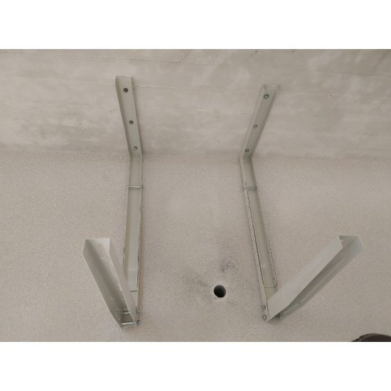

Οι βάσεις στερέωσης οροφής είναι καλύτερες από άποψη κραδασμών - θορύβου που εισέρχεται στην οικία σε σχέση με τις κλασικές βάσεις τοίχου ή είναι απλά για θέμα χωροταξικό όταν δεν μπορεί να τοποθετηθεί το κλιματιστικό αλλιώς;
Χωροταξικό.
