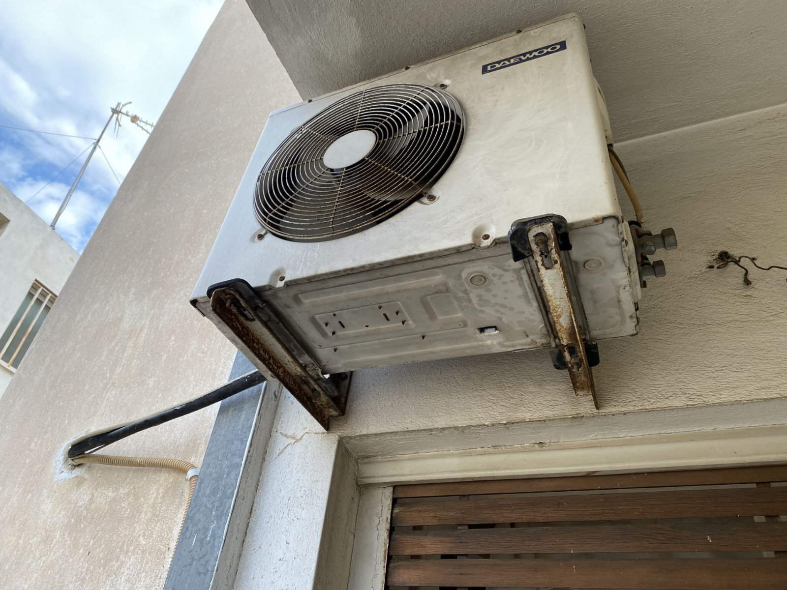

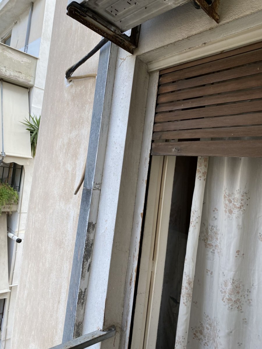

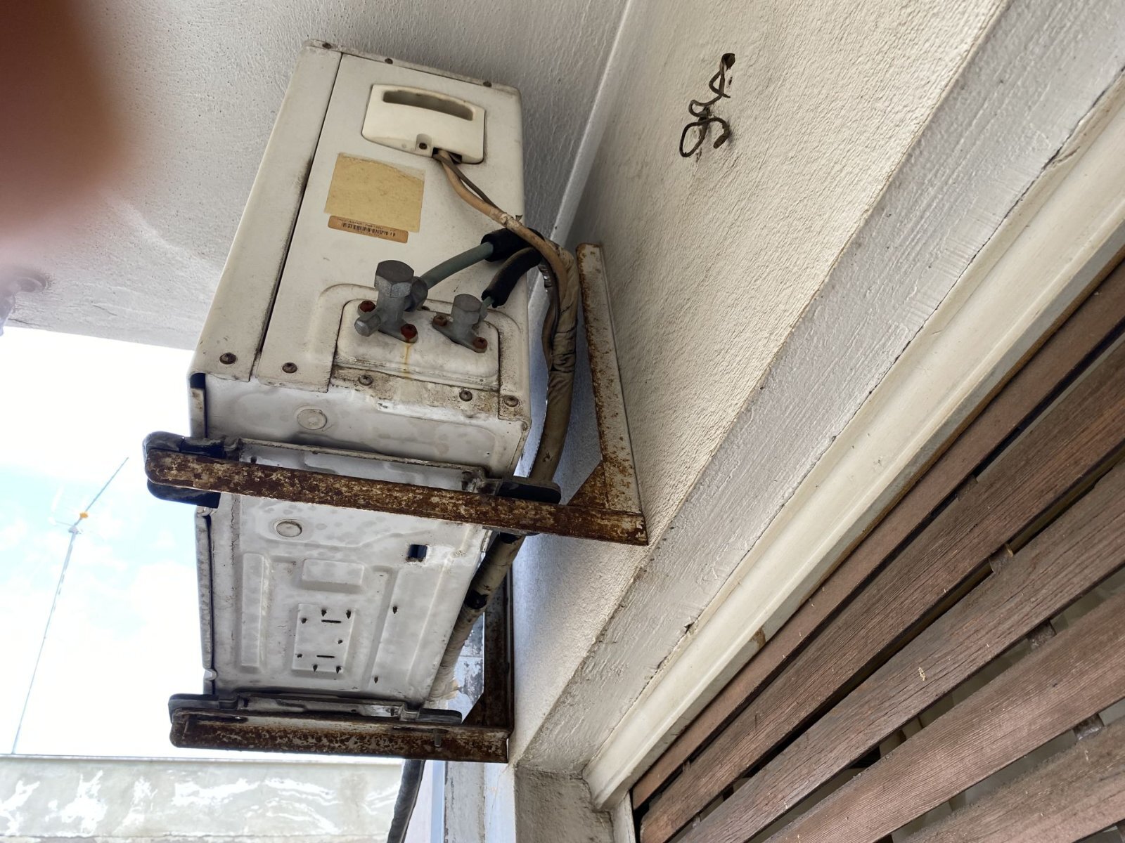

Παραθέτω και φωτος από την παλιά εγκατάσταση και περιμένω γνώμες. Όσο για την χωροταξική τους τοποθέτηση, νομίζω ότι είναι καλή (υψη, αποστάσεις από τοιχους κλπ). Δεν ξέρω αν η παλιά βάση της εξωτερικής μονάδας, μετά από 23 χρόνια, είναι οκ για να μπεί και η καινούρια πάνω της η πρέπει να αλλαχτεί. Επίσης η συγκερκιμένη μονάδα έκανε πολύ θόρυβο, τεράστιο κραδασμό θα έλεγα όταν δούλευε που εν μέρει μπορεί να οφειλόταν και στο μικρό μήκος των σωλήνων (~1μέτρο). Ο τοίχος που είναι η βάση έξω είναι μονός, λόγο του ρολού και μεταφέρει τον κραδασμό παντού (τρέμει όλο το σπίτι). Ελπίζω η καινουρια μονάδα να μην κάνει τόσο κραδασμό και αν βοηθήσουν και τίποτα αντικραδασμικά μου το λέτε να τα πάρω (δεν ξέρω αν τα έχει ο εγκαταστάτης, θα τον ρωτήσω μόλις επικοινωνήσουμε). επίσης η επιλογή για τοποθέτηση στο πατωμα του μπαλκονιού δεν θα μου άρεσε γιατί είναι πολύ μικρό και θα "κοστίσει" σε χώρο..
Ευχαριστώ όλους για τις μεχρι τώρα συμβουλές τους και περιμένω και την γνώμη σας γιαυτό
Θ.
1. Ζητάς αντλία κενού. Αν δεν έχει μαζί του, τον διώχνεις. Το κενό πάει με τιμή κενού, όχι με χρόνο.
2. Θα του πεις υποχρεωτικά πάνω από 2μ σωλήνα. Αν αρχίσει τα μα μου, τον διώχνεις. Η κουλούρα θα γίνει πίσω από τη μονάδα.
3. Καινούργιες βάσεις εννοείται, οι παλιές είναι σάπιες. Να μην είναι μικρές, να έχει αρκετή απόσταση από τον τοίχο. Οι παλιές φαίνεται ότι έχουν τις σωστές διαστάσεις. Αν θέλεις να είσαι σίγουρος, αγόρασε από πριν δικιές σου.
4. Αντικραδασμικά δεν θα έχει μαζί του. Τα toshiba γενικά είναι αθόρυβα, αλλά παράγουν έναν υψίσυχνο ήχο ο οποίος σε εσένα έχει αυξημένες πιθανότητες να περάσει μέσα. Αν θέλεις να είσαι σίγουρος, αγόρασε δικά σου.
5. Δεν φαίνεται που πάει το καλώδιο, αλλά αν έχεις τη δυνατότητα βάλτο σε πρίζα για να βλέπεις καταναλώσεις με μια tapo p110.
ΥΓ Αν έχεις πάρει δωρεάν εγκατάσταση να αναμένεις ξεπέτα. Δεν θα σου πω τι θα κάνεις, αλλά όταν έρθει δώσ' του ένα 20αρικάκι για να σε προσέξει. Και να είσαι εκεί. Όχι φίλη, όχι μαμά, όχι γιαγιά, όχι φίλος. Εσύ. Να γίνει σωστά στην αρχή γιατί μετά την απομάκρυνση από το ταμείο γεια σας.
Να πάρω δικές μου βάσεις και αντικραδασμικά, καμμία αντίρρηση, απλά δεν ξέρω ποια.
Τι απόσταση από τον τοίχο η εξωτερική? Προτάσεις?

Κενό -> -1 bar, -76cmHg κτλ ανάλογα το οργανάκι.
Δες εδώ για αποστάσεις https://toshiba-aircon.gr/wp-content/uploads/2022/05/IM_1133550102_00_EL_24.pdf
Πες απλά στον μάστορα να σου βάλει μεγάλες βάσεις, μην κολλήσει στον τοίχο.
