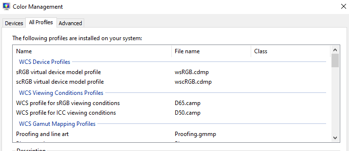

Σωστά είπε ο φίλος Aris_. Μπορεί επίσης η φωτογραφική μηχανή να χρησιμοποιεί κάποιο προφίλ με πολλά περισσότερα bit depths από ότι υποστηρίζει η οθόνη ή η οθόνη χρησιμοποιεί dithering (πρακτικά ανά κανάλι αντί για 8 bits χρησιμοποεί 6). Όμως η Philips οθόνη / το panel υποστηρίζει 10 bits (8 bits συν FSR / Frame Rate Control) οπότε αποκλείω να είναι εκεί το πρόβλημα. Άλλη περίπτωση είναι να είναι το profile στο color management των Windows ή αυτό το προφίλ για κάποιο λόγο δε παίζει σωστά με κάποιες φωτογραφίες.

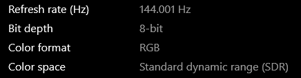

Θα σου πρότεινα να δοκιμάσεις από το Display Settings και να βάλεις κάποιο άλλο RGB προφιλ να δεις εάν έχεις πρόβλημα. Τσέκαρε επίσης να δεις εάν η οθόνη γράφει 8 bits και δοκίμασε επίσης να δεις τις φωτογραφίες με το HDR απενεργοποιημένο.
Με HDR απενεργοποιημενο ειναι αρκετα καλυτερες οι εικονες αλλα οχι εντελως σωστες.
Με τα profile δεν εβγαλα ακρη το ιδιο μου δειχνουν.

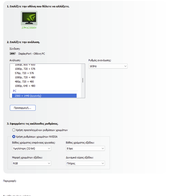

Προσεξα πως αν παω την οθονη μεχρι 120Hz μου βγαζει το panel 10 bit στα 144 και 165 μου το βγαζει 8 bit
Και γραφει 8 bit με τρεμοπαιγμα.
Το τρεμοπαιγμα διορθωθηκε με αλλαγη στις ρυθμισεις της Nvidia αλλα η εικονα στο HDR σε μερικες φωτογραφιες ειναι χαλια.

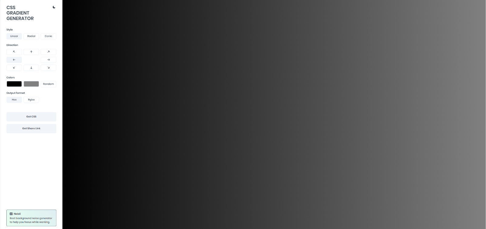

https://www.css-gradient.com/?c1=010101&c2=808080&gt=l&gd=dcl
Κάνε ένα κόπο και μπές να μας πείς πώς δείχνει εκεί.
Στο Linear βλεπω καθετες γραμμες
Στο Radial βλεπω απο το στιγμ ατο μαυρο να ξεκινουν κυκλικες γραμμες.
Στο Conic βλεπω απο το κεντρο να ξεκινουν ευθειες γραμμες και να κανουν τον κυκλο σαν ομπρελα.
3 λεπτά πριν, LLLEFTERIS είπε
Δηλαδή δεν είναι όπως στη δική μου; Παράδειγμα παρακάτω σε γκρί.
1 λεπτό πριν, tasvar είπε
Οχι εγω σε αυτη την εικονα βλεπω καθετες γραμες δηλαδη τις αποχρωσεις του γκρι λες και ειναι παλετα.

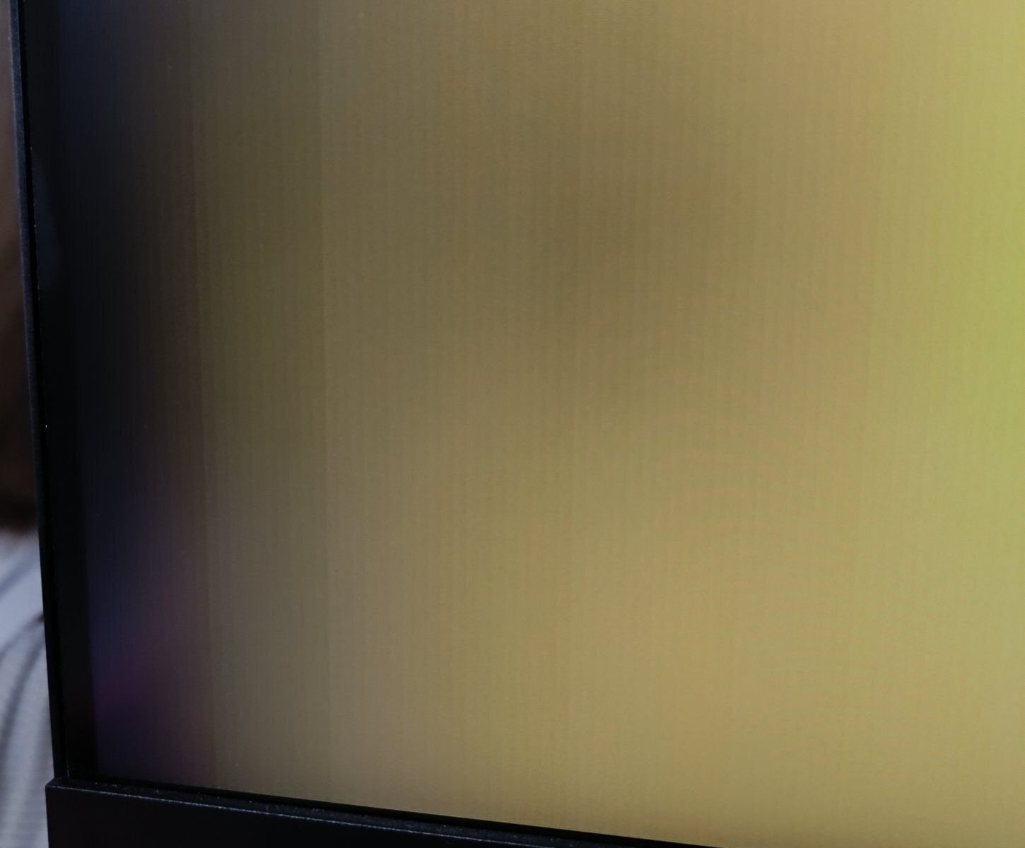

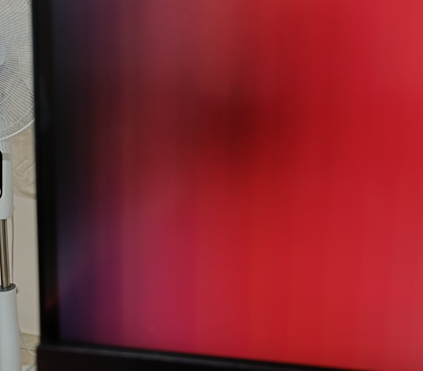

Στο GRADIENTS στο 256 που εκει επρεπε η εικονα να ειναι οκ βλεπω καθετες γραμμες και αναλογως τι χρωμα επιλεγω ειναι ποιο εντονες.
Σε ολα τα χρωματα που πιθανον βαλεις στην δεξια ακρη?(Ποτε το αγορασες το μονιτορ?Οχι μεταχειρισμενο ετσι?)
Κανε μας ενα screenshot με το snipping tool και ανεβασε το. Α! Με προλαβες,οκ!
Επεξ/σία από benign
Μόλις τώρα, benign είπε
Το πηρα σφραγισμενο απο μαγαζι εχω μιλησει με την εταιρια γιατι εχω ακομα 2.5 χρονια εγγυηση.
Στην λιλα φωτογραφια εγω βλεπω περισσοτερες γραμμες απλα το κινητο δεν μπορει να τις δει.
  • Confused 1
Μπορεις να κανεις τον κοπο να ανεβασεις και σε πρασινο και κιτρινο?
Αν εχεις δοκιμασει διαφορετικα καλωδια,τοτε υπαρχει τεχνικο θεμα. Εννοω διαφορετικα,ξεχωριστα hdmi και DP.Δηλαδη αλλο hdmi και αλλο DP.
Μερικες φορες τα καλωδια συσκευασιας ειναι προβληματικα.
9 λεπτά πριν, benign είπε
DP εχω ενα αλλα εχω δοκιμασει δυο HDMI αν και εχω συνδεσει την ιδια στιγμη και την τηλεοραση μια LG 32 Smart και αυτη δειχνει μια χαρα.
