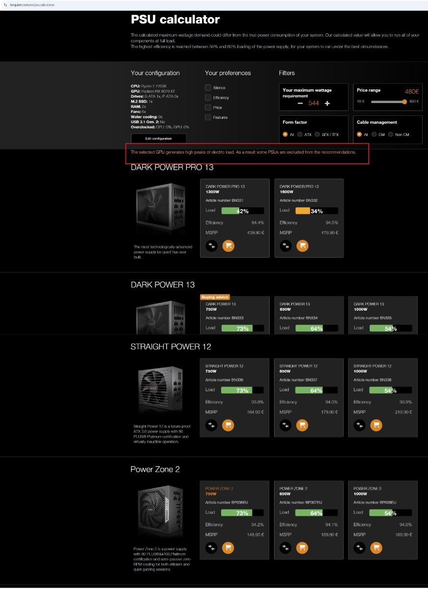

17 λεπτά πριν, Aten-Ra είπε
Δεν το πρόσεξες καλά, 2χ 6+2 έχει και ένα 12VHPWR
https://www.bequiet.com/en/powersupply/4070
ImageServer.php?ID=5f4c2a46295@be-quiet.
1 υποδοχη 8pin υπαρχει και παιρνει 1 καλωδιο με διπλο 8pin οπως τα περισσοτερα 550w.
Oλοι οι κατασκευαστες ομως προτεινουν να τραβαμε 150w απο καθε καλωδιο και οχι 150+150w απο 1 διπλο καλωδιο.

15 λεπτά πριν, Aten-Ra είπε
Άρα έχει 2x 6+2  , μια χαρά κάνει για όλες τις dual 8-pin
750w minimum ουτε καν 650w.

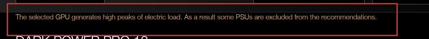

Και με την απλή 9070 (200W) σου βγάζει ότι θέλεις 650W PSU για 300W Total System Power Consumption . με λίγα λόγια ότι νάνε το Calculator.
32 λεπτά πριν, Aten-Ra είπε
Ρε συ το λεει ξεκαθαρα οτι αλλο η αναγραφομενη καταναλωση και αλλο το να μπορεις να καλυψεις και τα spikes.
Αν θες να παιζεις και να σβηνει το pc ε τι να σου πω καντο, καποια στιγμη θα "σβησει" και μονιμα.
Για να μην τρωνε το ενα RMA μετα το αλλο το κανουν, για safety.
Επεξ/σία από BlurayMoviesGreece

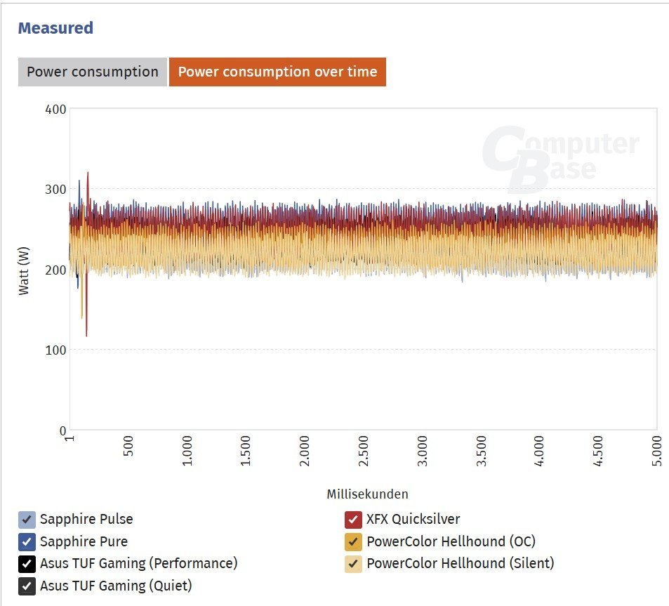

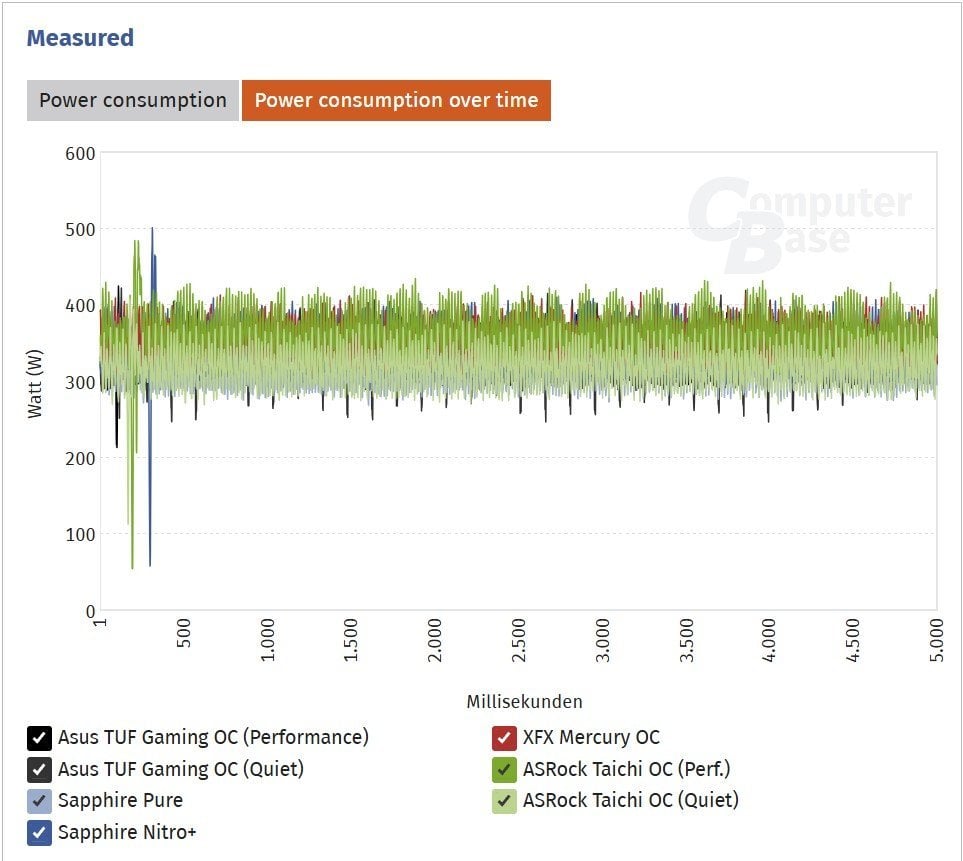

Το ίδιο γράφει και στην 9070 την απλή με τα 200W TDP και βγαζει maximum Wattage Requirement 459W με τον 7700 που είναι 65W CPU🤪
Για να πουλάνε μεγαλύτερα PSU το έχουν ρυθμίσει έτσι το Calculator και όχι για να μην χαλάνε τα PSU.

23 minutes ago, BlurayMoviesGreece said:
Δεν υπαρχει 200w 9070, 300w 9070xt και 7700 65w αυτα ειναι τα αναγραφομενα και οχι τα maximum.
Kαι τα 3 προιοντα τα ξεπερνανε κατα πολυ αναλογα τη χρηση οπως αντιστοιχα και ο 14900k ΔΕΝ ειναι 125w.
Μην παίζουμε με τις λέξεις , 350W TOTAL SYSTEM POWER με την 9070 και τον Ryzen 9800X3D που είναι 125W CPU.
Και το ξαναγράφω, για αυτό το σύστημα το Calculator προτείνει 650W PSU  80+ GOLD 🤪
https://www.techspot.com/review/2962-amd-radeon-9070/#Power_Consumption
Και εδώ το ίδιο σύστημα με την 9070ΧΤ , 430W  που είναι σχεδόν στο 80% του Capacity ενός καλού 550W PSU.
https://www.techspot.com/review/2961-amd-radeon-9070-xt/#Power_Consumption
Τεσπα για να τελειώνουμε με τα PSU. Όποιος δεν έχει μεγάλες απαιτήσεις σε Wattage μπορεί να βάλει την 9070ΧΤ σε καλό 550W TDP PSU, κανένα CPU δεν πιάνει το Maximum Wattage σε Gaming. Από εκεί και πέρα αν θέλεις να έχεις παραπάνω ευχέρεια η κάνεις OC τότε θα χρειαστείς μεγαλύτερο PSU, τόσο απλά.
