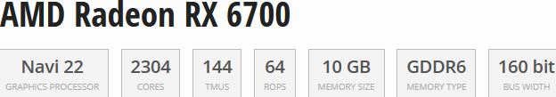

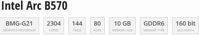

Μπορούσαν αν ήθελαν να ανέβαιναν σε 160bit και να έβαζαν έστω 10gb όπως με την 6700
Αυτό έκανε και η Intel στην πιο φθηνή B570 κάρτα

Αν πας στα 160bit αντί για 128bit τότε ανεβάζεις το συνολικό κόστος της κάρτα λόγο μεγαλύτερου Chip, ποιο περίπλοκου PCB (5 και 10 θέσεις για μνήμες κλπ ) και ανεβάζεις και το κόστος της VRAM από 8/16GB στα 10/20GB.
Επίσης να πούμε ότι αυτές οι δυο κάρτες που έβαλες παραπάνω είναι Cut Down μοντέλα που τα GPU Chips είναι με 192bit Memory Controllers εξαρχής και είναι πολύ εύκολο και φτηνό να κατέβουν σε VRAM. .
Το πρόβλημα δεν είναι τα 128bit με 8GB VRAM, το πρόβλημα είναι τα 128bit με 8GB VRAM στα 300 USD MSRP. Απλά πρέπει πλέον τα 8GB να είναι σε entry level κάρτες όπως είναι τα 4GB εδώ και αρκετά χρόνια και όχι σε κάρτες πάνω από 200 USD.

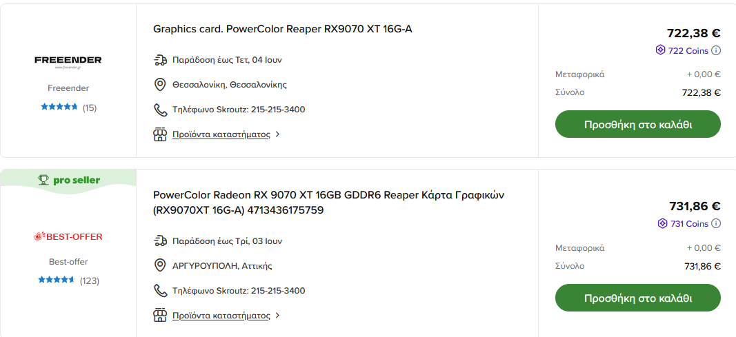

19 ώρες πριν, Fulgore είπε
Ειναι OC έκδοση, άρα ειναι λίγο πιο πάνω από το msrp Μαρτίου(689ευρω).
Και Ελλάδα πλέον(καλάθι σκρουτζ πάντα για εγγύηση),τόσο ξεκινάνε πάνω κάτω
με 706 εδώ η πιο φθηνή:
https://www.bestprice.gr/cat/2613/kartes-grafikwn/f/91_84565/radeon-rx-9070-xt.html?q=9070&from=search&o=2
