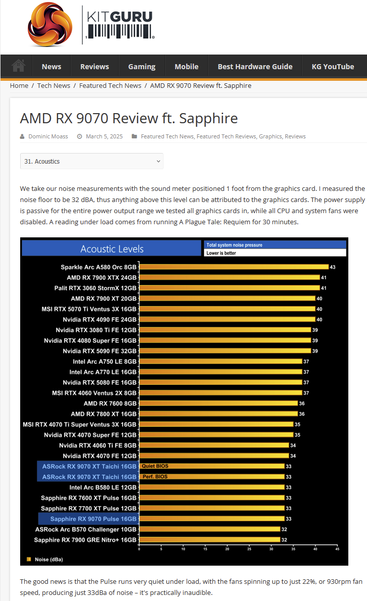

Nik1239 Δημοσ. 22 Σεπτεμβρίου Δημοσ. 22 Σεπτεμβρίου Λοιπόν έχω την rx 9070 Pulse κοντά μήνα αλλά είναι πολύ φασαριοζικη και έλεγα να της πειράξω λίγο το fan curve. Τι θερμοκρασία να έχω ως target; Τώρα μάλλον σε full speed διότι ακούγεται πολύ, παίζει στους 55-58 ο πυρήνας και 68-78 το hotspot/μνήμες. Πόσο είναι αποδεκτό να ανέβουν αυτά μπας και γλιτώσω λίγη φασαρία; Επίσης φανακι κάτω από την κάρτα έχει νόημα να βάλω ένα ή δε θα κάνει δουλειά; Την έχω σε ένα frame 4000d με τρία 120mm να βάζουν και άλλα 3 να βγάζουν οπότε θεωρώ ότι υπάρχει καλό airflow

Fulgore Δημοσ. 22 Σεπτεμβρίου Δημοσ. 22 Σεπτεμβρίου (επεξεργασμένο) 7 ώρες πριν, Nik1239 είπε Λοιπόν έχω την rx 9070 Pulse κοντά μήνα αλλά είναι πολύ φασαριοζικη και έλεγα να της πειράξω λίγο το fan curve. Οταν λές φασαριοζικη, για τι στροφές μιλάμε? Σε Review λένε τα ακριβώς αντίθετα... https://www.kitguru.net/components/graphic-cards/dominic-moass/amd-rx-9070-review-ft-sapphire/31/ Επεξ/σία 22 Σεπτεμβρίου από Fulgore
Πέτρος Δημοσ. 22 Σεπτεμβρίου Δημοσ. 22 Σεπτεμβρίου 8 ώρες πριν, Πέτρος είπε Aυτά με το default fan curve, χωρίς πείραγμα? Εγώ δεν την ακούω ακόμα και σε φουλ gaming/benching, αλλά είμαι σαφώς πιο ψηλά (85 οι μνήμες, 82 hotspot, κάπου 65 πυρήνας). 38 λεπτά πριν, Fulgore είπε Οταν λές φασαριοζικη, για τι στροφές μιλάμε? Σε Review λένε τα ακριβώς αντίθετα... https://www.kitguru.net/components/graphic-cards/dominic-moass/amd-rx-9070-review-ft-sapphire/31/ Tώρα έβγαλα ένα 2ωρο BF, η κάρτα πραγματικά δεν ακούγεται. Όσο για τους βαθμούς που γράφω παραπάνω, αυτά είναι σε benching, σε στοκ. Σήμερα που είμαι με pl max (+10%) και απλά "άνοιξα" τις ρυθμίσεις των ανεμιστήρων (αλλά χωρίς να πειράξω το παραμικρό), στη διάρκεια του παιγνιδιού οι μνήμες με το ζόρι 70 βαθμούς, 75 το hs, κάτω από 60 ο πυρήνας. Εν τω μεταξύ, τα ingame ρολόγια βάραγαν 3100, σχεδόν. Σε αυτό το κομμάτι (θόρυβος+θερμοκρασίες), η κάρτα φαίνεται να είναι διαμάντι. Άντε να δούμε από αύριο τί/πόσο σηκώνει μνήμες. 1

Crus Δημοσ. 23 Σεπτεμβρίου Δημοσ. 23 Σεπτεμβρίου Μιας και εχω εγω την pulse την 9070, ειναι τελειως αθορυβη και με καλες θερμοκρασιες.
Nik1239 Δημοσ. 23 Σεπτεμβρίου Δημοσ. 23 Σεπτεμβρίου Λοιπόν μπήκα 10 λεπτά metal gear να δω το curve. Για κάποιο λόγο ενώ είναι καλό το curve, μόλις ανέβει το usage 96-100% πάνε τα fans τέρμα. Κατέβασα το μαξ fan speed στο 50% και είναι πλέον μια χαρά και από θερμοκρασία και από θόρυβο. Μήπως το adrenaline διαβάζει hotspot αντί για core temp;
