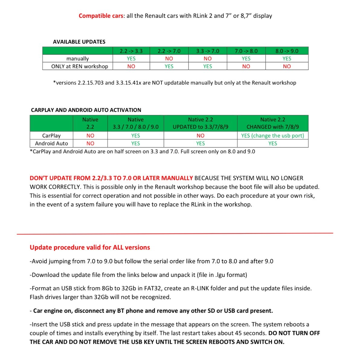

Παιδια καλησπερα. Νεος κατοχος renault megane estate 1.6 bose edition μεταχειρισμενο απο Γαλλια, πρωτη αδεια 12/2016. Διαθετει τη μεγαλη οθονη και η εκδοση r link ειναι η 2.2.19.300. Πως μπορω να εχω apple car play ( εχω iphone)? Παρακαλω μονο γνώστες. Ευχαριστω.
Με Native 2.2.x δεν μπορεις να εχεις CarPlay, μονο Android Auto. Λειπει το απαραιτητο Hardware το οποιο αρχισε με την εκδοση 3.3.x. Παρακατω ενας πινακας με τις εκδοσεις και δυνατοτητες…
Μην σε μπερδεψει η τελευταια στηλη (Native 2.2 CHANGED with 7/8/9), εννοει αλλαγη μοναδας με καινουργια και αλλαγη των θυρων USB…

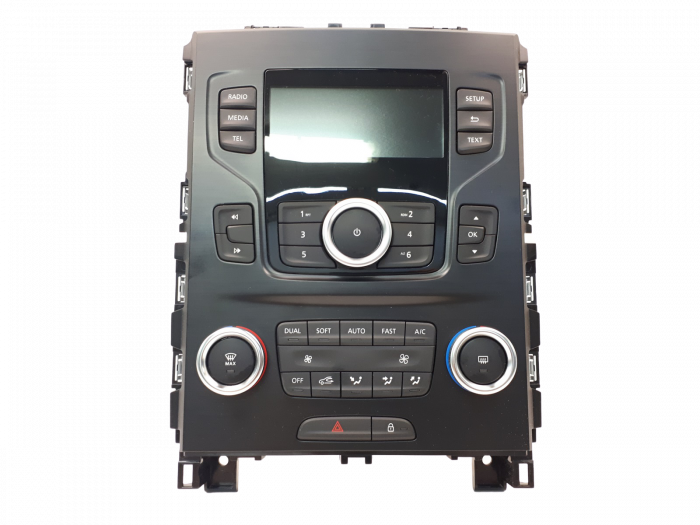

Μου προτειναν αυτο. Θα ειμαι οκ; Θα χαθουν οι εργοστασιακες επιλογες και οι δυνατοτητες του αυτοκινητου;IMG_1183.jpeg.12c3765e550328e7062c361083889505.jpeg
Δεν γίνεται να μπει τέτοια μονάδα σε εκδόσεις με R-Link και ειδικά στην BOSE που έχει και ένα σκασμό ηχεία. Οι μονάδες αυτές είναι για τα μοντέλα με το απλό ραδιόφωνο (φωτό). Δυστυχώς δεν έχεις πολλές επιλογές. Το δικό μου (επίσης BOSE, αλλά 2018) ήρθε με native 3.3 και είχε εργοστασιακώς ενεργοποιημένα Android Auto & Apple CarPlay. Απλά χρειάστηκε να πάω στην αντιπροσωπεία για αναβάθμιση στην έκδοση 7.x.x (μετά πήγα μόνος μου μέχρι την 9.x.x)...
