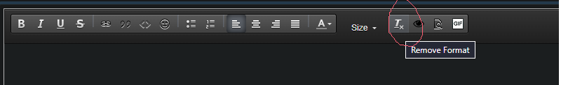

17 ώρες πριν, Bitbit είπε
φτιάξε τη μορφοποίηση του κειμένου γιατί σε dark mode δε διαβάζεται
φιλε το ξερω προσπαθησα αλλα δνε βρηκα τροπο.ειναι γραπτα μου απο αλλα φορουμ ο ,geopro ξερει μερος εκει που ειναι μελος και αυτος,και τα εκανα copy-paste,αλλα δνε ξρεω πως να βγαλω το μοουντ.
κάνε επεξεργασία, επέλεξε το κείμενο και πάνω δεξιά το 4ο κουμπί.

14 λεπτά πριν, megapaixtaras είπε
κάνε επεξεργασία , επέλεξε όλο το κείμενο και κάνε αποκοπή
αν είσαι απο υπολογιστή στην επικόλληση πάτα κράτα shift για Ctrl-V ή απλά αν κάνεις επικόλληση απο κάτω θα σου βγάλει επιλογή αφαίρεση μορφοποίησης
edit όντως υπάρχει κουμπί για αφαίρεση μορφοποίησης
Επεξ/σία από korakios
