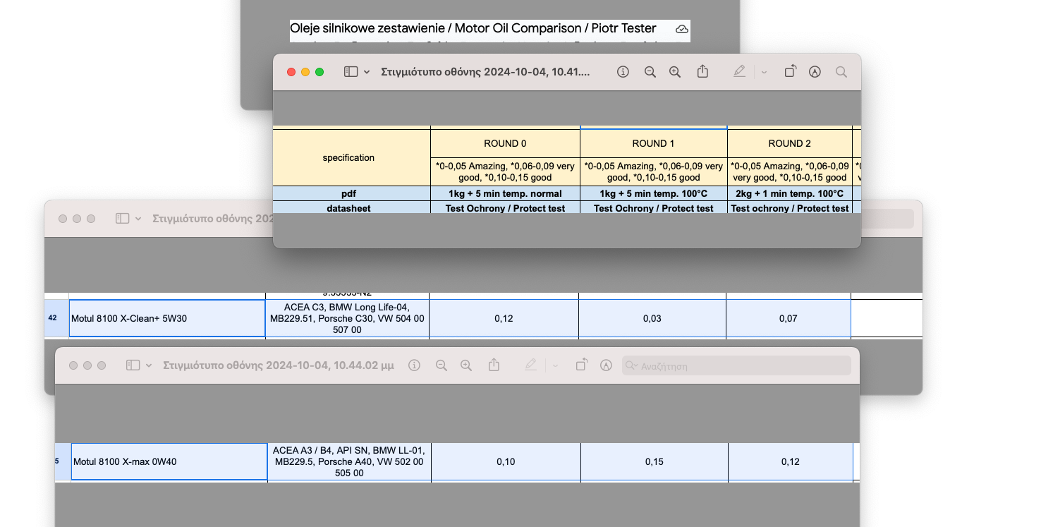

το φοβερο συνθετικο 0-40 τρωει την σκονη απο το νερακι 5-30!!

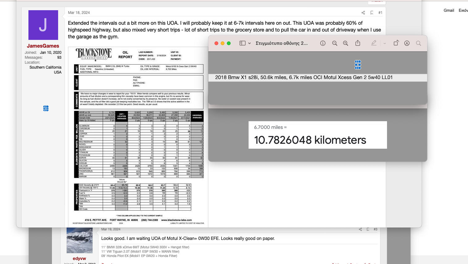

και μια αναλυση απο ενα νερακι 40αρι στα κοντα 11.000κμ!
Επεξ/σία από megapaixtaras
συμπερασμα:
δεν εχει σημασια αν ενα λαδι ειναι 0-30 η' 5-30 αν ειναι 0-40 η' 5-40..
αυτο που μετραει ειναι το συνολικο απποτελεσμα,μονο αυτο μετραει.υπαρχουν λαδια που εχουν ελαχιστους εστερες εως 2% η' /και λιγο ΡΑΟ και βαση απο υδροκαρμπον ,ομως ειναι εφαμιλλα απο τα λεγομενα φουλ συνθετικα οπως ενα redline-amsoil .
