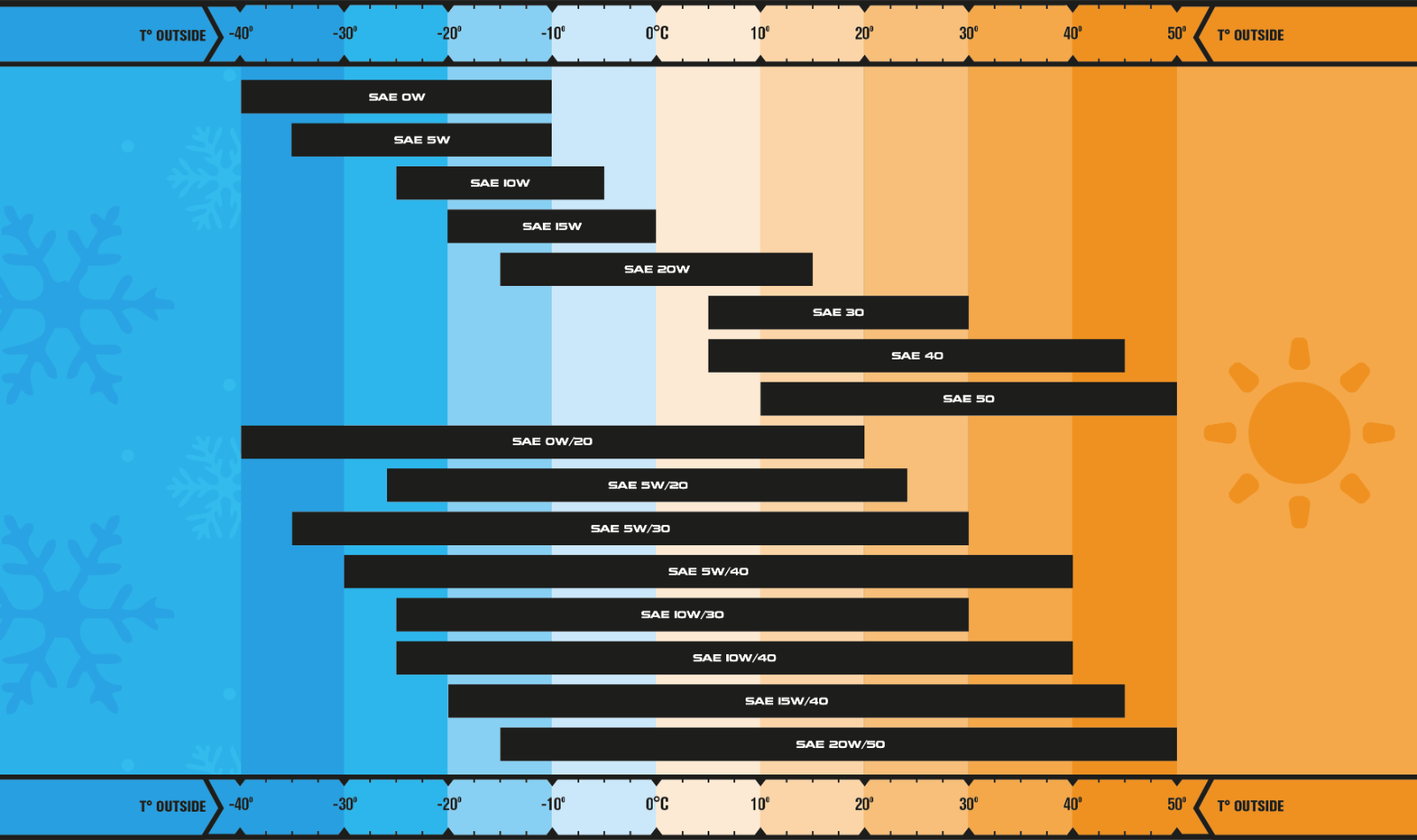

Η Total πάντως  έχει την άποψη ότι το κυρίως ιξώδες είναι συνδεδεμένο και με την εξωτερική θερμοκρασία περιβάλλοντος.
During winter and for cars used in cooler regions, your engine will benefit from using oil with low winter viscosity. During summer and in hotter regions, your engine will benefit more from oil with higher viscosity at 100 degrees Celsius. When comparing oils, it is important to take into account the location in which the car will be used. Thin oils that are less prone to thickening in low temperatures will help you start your engine more quickly in winter while thick oils that are less prone to thinning in hot temperatures will help your engine perform better in summer. As a result, 0W-20 and 5W-30 oils have been developed for colder climates while 15W-40 and 20W-50 oils have been developed with hotter climates in mind.

αυτο που λεει η τοταλ ,απο τις γνωστες εταιρειες λαδιων παλι,εγω μονο την τοταλ ξερω οτι το λεει,το ειχα βρει και εγω.αν εχεις καποια αλλη εταιρεια να το λεει μπορεις να το ποσταρεις? οτι μπορεις να πας μεχρι 10-40 λογω ζεστης?
Αυτά που γνωρίζαμε μέχρι τώρα είναι ότι σε θερμά κλίματα πηγαίναμε σε πιο παχύρευστο ιξώδες και υπήρχαν / υπάρχουν πάμπολλοι τέτοιοι πίνακες θερμοκρασίας περιβάλλοντος και αντιστοίχηση με ιξώδες.
Και αυτό δεν το λέει μόνο η total , το λέει ξεκάθαρα και η valvoline
In tropical weather, pick thick oils that do not thin out at high temperatures. For instance, 15W-40 and 20W-50 oils are specifically designed for hot climates.
